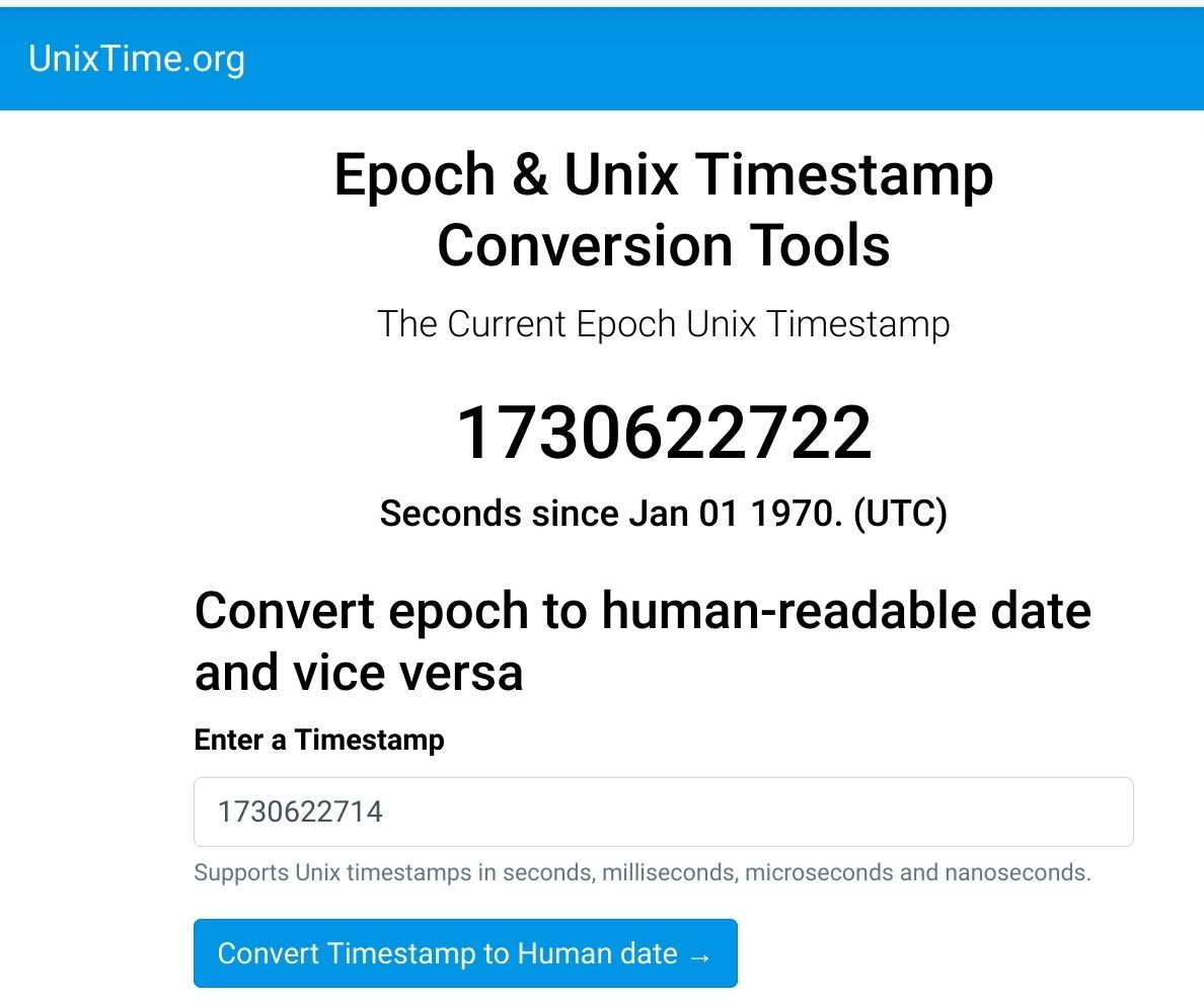

      Allerding wird dann nur fe4b0623-023f-469e-bd46-ae9436c2bf08-image.png angezeigt.
      Was mache ich falsch?
      Homoran sigi234 OliverIO 3 Replies Last reply Reply Quote 0
        Homoran Global Moderator Administrators @Manuel001 last edited by Homoran
        @manuel001 sagte in Wert von Date in vis anzeigen:
        Allerding wird dann nur angezeigt.
        das müsste der Linux Timestamp in Millisekunden sein.
        im Moment
        ohne Millisekunden

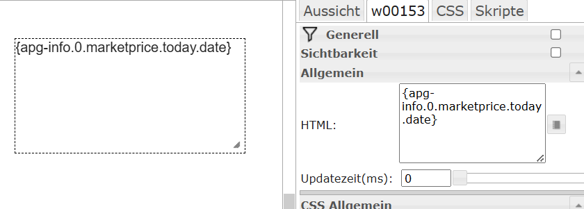

                      Also so?:
                      Dann wird im VIS auch wieder nur 135226d2-216d-4ba3-955f-1c20341e6742-image.png angezeigt.
                        @manuel001 und "irgendwas" mit formatDate() o.ä.
                        Hab da keine Ahnung von
                        @homoran sagte in Wert von Date in vis anzeigen:
                        das muss dann konvertiert werden
                        • OliverIO
                          OliverIO @Manuel001 last edited by
                          @manuel001
                          Per binding kann man sich den Wert mit der date Funktion formatieren lassen
                          date(format) - format value as date. The format is like: YYYY-MM-DD hh:mm:ss.sss
                          https://github.com/ioBroker/ioBroker.vis
                          M 1 Reply Last reply Reply Quote 2
                            Manuel001 @OliverIO last edited by
                            @oliverio Danke das war die Lösung:
                            {apg-info.0.marketprice.today.date;date(DD.MM.YYYY)}
