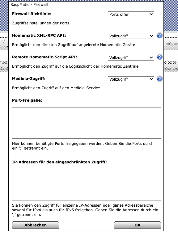

      Ich hatte das gleiche Problem, plötzlich ließ sich der hm-rpc nicht mehr zur CCU connecten und hat den Unknown XML-RPC tag 'TITLE' Fehler gemeldet.
      Danke für den Tipp weiter oben dass es an der CCU Firewall liegen könnte. Das CCU UI hatte mir angezeigt dass die Firewall abgeschaltet ist.
      Scheinbar hat das aber nicht gestimmt!
      Ich habe einfach alle Einstellungen ins Gegenteil gestellt (Ports blockiert, kein Zugriff) OK. Dann nochmal die Firewall Setting aufgerufen und alles wieder geöffnet. Dadurch hat das CCU UI scheinbar die Firewall Settings in der Linux-VM auf der mein RasberryMatic läuft, neu geschrieben und alles geht wieder!
      Ärgerliches Problem mit super einfachem Fix. Schönen Sonntag. 🙂

        @stefanried sagte in hm-rpc Unknown XML-RPC tag 'TITLE':
        Das liegt meistens an falschen Benutzerdaten. Viele schreiben admin statt Admin usw.
        Generell sollte man die Firewall, Port-Konfiguration usw. schon ordentlich setzen statt alles zu öffnen.
