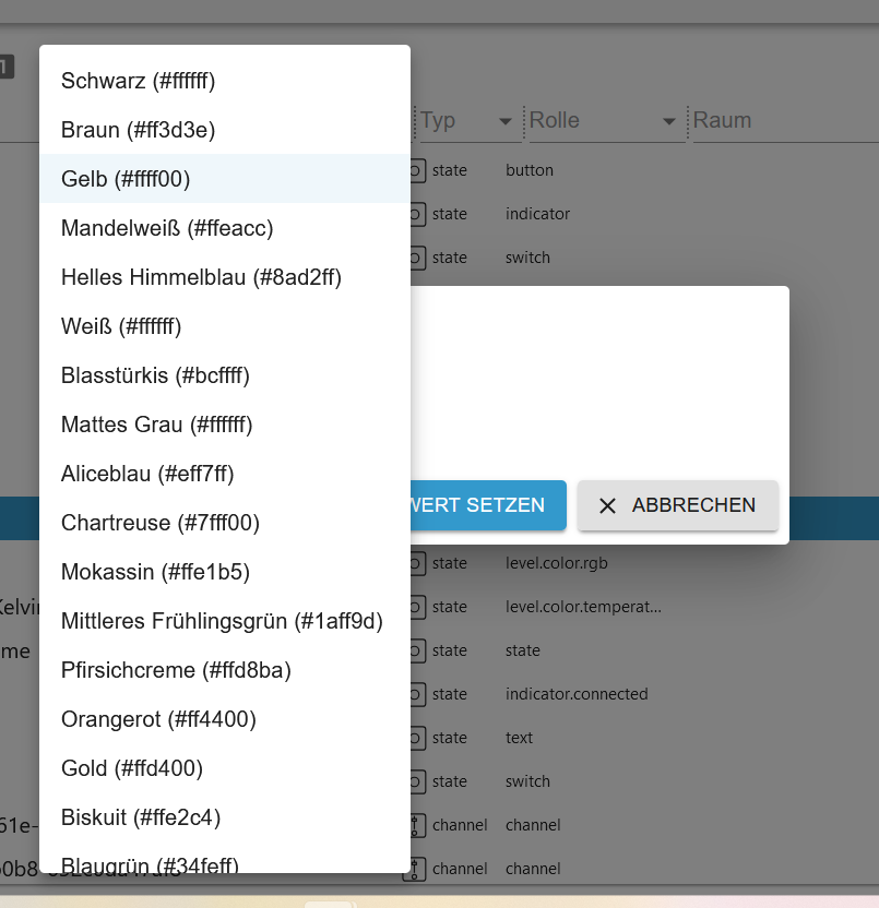

      Ich habe eine WLAN LED, die per Alexa in meinen iobroker eingebunden ist.
      Nun ist die Farbe im Objektbaum aus einem Dropdown zu wählen.
      Kann mir jemand einen Tipp geben, wie ich die Farbe via Blockly steuern / ändern kann?
      Ich hatte schon versucht, mir den Wert von Blockly ausgeben zu lassen, um den dann wiederum zu setzen. Aber das war irgendwie ne Sackgasse...

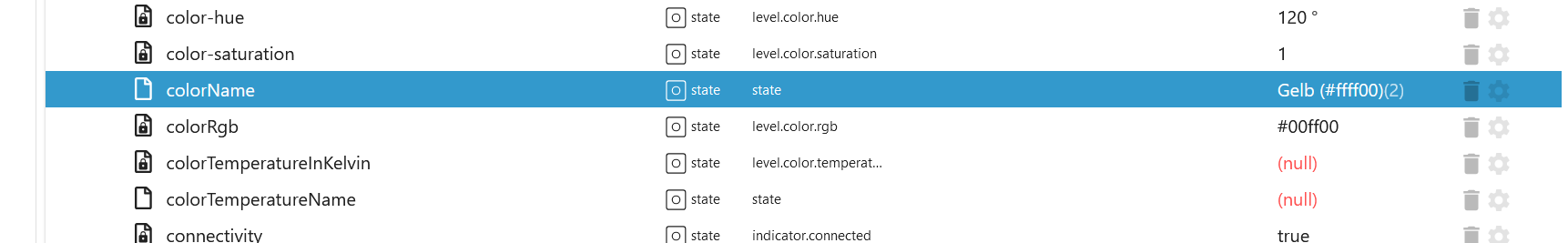

          @codierknecht Ich frage mal ganz doof - habe ich das nicht schon ? Ich habe 2 Screenshots angehängt, der eine zeigt die Werte aus dem Dropdown. Meinst Du das?

            @alexander-brömmelsiek Ich hatte natürlich schon versucht, #ffffff als Text zu setzen, das hat leider nicht geklappt.
            Fehlermeldung
            Datatype "string" for Smart-Home-Devices.dae07675-0832-4cc8-891e-4f7e8704a09f.colorName differs from expected "number", ignore state change! Please write correct datatype

              Ich glaub ich habs gefunden. Ich kann das Dropdown ansteuern über die Position im Menü. Ich muss für den 9. Eintrag im Dropdown also als Zahl 8 setzen. (Fängt ja mit 0 an).
              Ich hatte mich schon gewundert, warum ich einstellige Zahlen bekomme, wenn ich mir die aktuelle Farbe ausgeben lasse...
