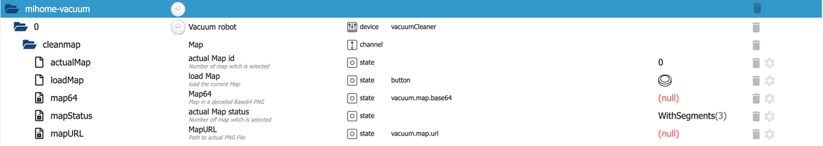

      ich bräuchte eure Hilfe bei der Darstellung der Karte meines Xiaomi Saugroboters in ioBroker VIS.
      Hier mein Setup:
      • ioBroker Adapter: mihome-vacuum, Version 4.2
      • Roboter: Roborock S5 Max
      • App: MiHome (auf dem Smartphone)
      • VIS-Widget: vis-inventow Image Widget
      • Ziel: Karte des Saugroboters in VIS anzeigen
      Ich habe bereits versucht, die Karte wie folgt darzustellen:
      • Datenpunkt für Karte: Ich nutze mihome-vacuum.0.cleanmap.map64 als Objekt-ID im Image Widget. Leider wird jedoch kein Bild angezeigt.
      • Statuswerte: Im ioBroker-Objektbaum zeigt actualMap den Wert 0, während MapStatus auf WithSegments(3) steht, was anscheinend bedeutet, dass die Karte erstellt wurde und drei Segmente enthält.
      • Adapter- und Robotereinstellungen: Alle Adapter-Einstellungen sind Standard, und die Kartendarstellung ist in der MiHome App aktiviert.
      Fragen:
      • Hat jemand eine Idee, warum die Karte im VIS-Image Widget nicht angezeigt wird?
      • Gibt es eventuell alternative Lösungen oder Widgets, die besser funktionieren?
      • Muss ich bestimmte Adapter-Einstellungen anpassen, damit die Kartendarstellung klappt?
      Vielen Dank für jede Hilfe oder Anregung!
        KingRalph @KingRalph last edited by
        • sigi234
          sigi234 Forum Testing Most Active @KingRalph last edited by
          @kingralph
          Kann ja nicht angezeigt werden da keine Werte da sind
