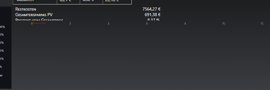

      Ich hab folgendes Problem. Ich hab das Widgets Verbrauchsvergleich eingerichtet.

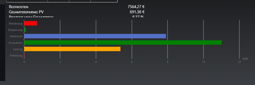

      Es kommt immer wieder (( eigentlich nach jedem Viewechsel) vor, dass sich das Widget so verhält wie auf dem ersten Bild im Anhang. Wenn ich dann einmal den Haken bei "Ohne Rahmen" setze, dann schaut es wieder richtig aus, auch wenn ich den Haken wieder rausnehme. Bis ich wieder auf eine andere Seite springe und wieder zurück. Als ob das entweder nicht richtig läd, oder ein Skalierungsproblem hat. Hat jemand eine Idee woran das liegt?
      Edit: Sowohl auf dem Tablet (Fully) also auch über den Browser, gleiches Verhalten

        torti0111 @torti0111 last edited by
        Ok, hab bisschen rumprobiert. Scheinbar tritt das Problem nur auf, wenn man "ohne Rahmen" auswählt.
