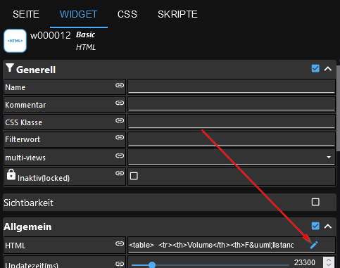

            Wenn man auf den Stift klickt, kann man das HTML editieren:

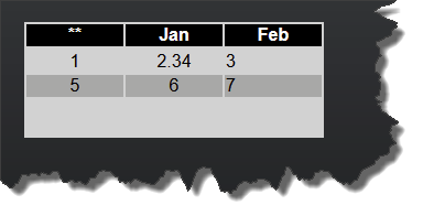

                          "**": 1,
                          "Jan": 2.34,
                          "Feb": 3
                          "**": 5,
                          "Jan": 6,
                          "Feb": 7
                      Stylen kann man das dann per CSS

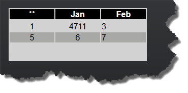

                              "**": 1,
                              "Jan": {0_userdata.0.Test.differenz},
                              "Feb": 3
                              "**": 5,
                              "Jan": 6,
                              "Feb": 7

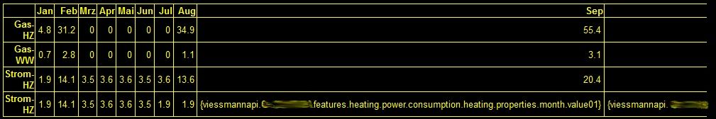

                            Ich probiere gerade HTML, klappt auch relativ gut, aber...
                            ... in der 5 Zeile, 10. Spalte rastet er immer aus.
                            Habe in der Zeile auch schon ab Juli die Januar-Werte hinkopiert,
                            und die erste Zeile weggelassen, aber...
                            Morgen ist auch noch ein Tag, dann werde ich auch noch mal JSON probieren, sieht gut aus bei Dir....
                            • Codierknecht
                              Codierknecht Developer Most Active last edited by
                              @martinsu
                              Die Anzahl an Bindings pro Widget ist begrenzt. Soweit mir bekannt auf 50.
                              Das würde das Verhalten dann auch erklären.
                              Das ist aber ja auch eine ziemlich statische Tabelle, die sich nur 1x im Monat ändert. Da kann man das JSON auch komplett per Script zusammenbauen.
