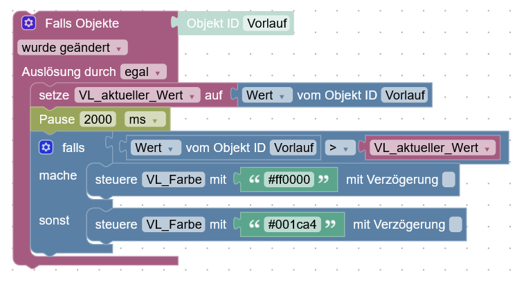

      folgendes fordert mich heraus und ich bin gerade ratlos. Schon einiges ausprobiert.
      Wenn sich die Temperatur des Vorlaufs (Heizung) ändert, wird dieser Wert in eine Variable
      geschrieben und dann mit der aktuellen Temperatur verglichen (deswegen die Pause).
      Wenn die neue Temperatur höher ist als die Variable, soll die Textfarbe des Datenpunkts rot werden, ansonsten blau.
      Was übersehe ich?
      Danke, Grüße Christoph

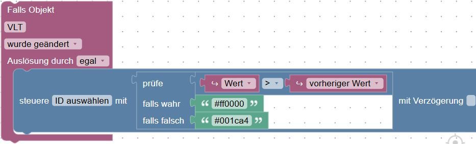

        paul53 @cbrocker last edited by
        @cbrocker sagte: Was übersehe ich?
        Die Temperatur ändert sich langsamer als in 2 Sekunden.
        Vorschlag:
        C 1 Reply Last reply Reply Quote 3
