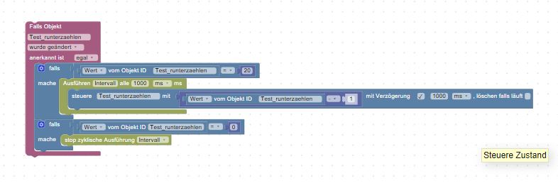

              So kann ich schonmal runterzählen (natürlich nur dann, wenn meine Testvariable auf 20 steht):
              Das "stop timeout" ist drin, weil die Rechnung ja immer weiter läuft, auch wenn der kleinste Wert (bei mir 0) errreicht war. Ich hatte vorher auch mir dem Schleifenbaustein probiert, da ist der JS-Adapter abgestürzt. Vielleicht hilft dir mein Beispiel weiter.
              Enrico
              • rantanplan
                rantanplan last edited by
                @RappiRN:
                Enrico `
                Auch ganz gefährlich!
                Schleifen mit Timern sind brandgefährlich.
                Soetwas IMMER in einer zusätzlichen Javascript Instanz testen.
                Die kann man stoppen wenn etwas schief läuft.
                Vielleicht finde ich morgen etwas Zeit mir etwas auszudenken.
                  @rantanplan:
                  Schleifen mit Timern sind brandgefährlich. `
                  Auch wenn das, wie von dir beschrieben, in relativ großen Abständen @rantanplan:
                  Da ist 1 Sek. schon eine kleine Ewigkeit. ` passiert
                  Edit: Kann ich mir jetzt auch selbst beantworten: Ja auch dann, hab grad ne lange Liste Fehlermeldungen gehabt, wegen JS-Adapter Absturz und Neustart! Also meine Beispiele bitte <u>nicht</u> ausprobieren! :oops:
