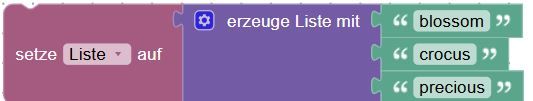

          @paul53 Danke für den Hinweis. Müsste dazu nicht die "Liste" zunächst mal erzeugt werden? Oder nimmt, er aus dem State automatisch die numerische Position des jeweilige Elementes. Ich habe es versucht umzusetzen. Die Variable "ZählerFarbschema" zählt entsprechend hoch, wenn Sie angetriggert wird. Jedoch ändert sich der State "EG_WO_LI_Stehle gradient_scene" leider nicht. Ggf. habe ich noch einen Fehler?: e515ab7c-9862-4fd7-82ff-b01a8b002182-image.png
            paul53 @LaplaceII last edited by paul53
            @laplaceii sagte: Müsste dazu nicht die "Liste" zunächst mal erzeugt werden?
            Ja, natürlich muss die Liste mit den 75 Szenen erst erstellt werden (bei Skriptstart).
              LaplaceII @paul53 last edited by LaplaceII
              @paul53 Ah ok, das ist ja "fast" vergleichbar mit dem was ich vorher gemacht habe.....gibt es denn eine Möglichkeit eine Liste zu erstellen indem ich die 75 Strings des States automatisiert auslesen und damit die Liste erzeuge? Das würde den Aufwand sparen für jeden der 75 Strings ein eigenes Listefeld manuell anzulegen....

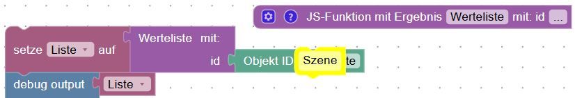

                        @laplaceii sagte: Hier die Liste
                        Um common.states in eine Liste zu wandeln, benötigt man eine Javascript-Funktion:
                        const states = getObject(id).common.states;
                        for(const ele in states) {
                            Liste.push(ele);
                        EDIT: ... oder eine JS-Funktion mit Ergebnis:
                        const arr = [];
                            arr.push(ele);
                        return arr;
                          LaplaceII last edited by LaplaceII
                          Danke für Dein Engagement! Ich habe die erste Variante mit dem Javascript probiert. Die Liste wird erstellt (s. auch debug Ausgabe unten im Bild, einzelnen Elemente sind mit Kommata getrennt). Leider führt der SteuerBefehl dazu, dass die ganze Liste in den State eingetragen wird und nicht der entsprechende String in Abhängigkeit zum Zähler. Für mich sieht das alles recht plausible aus, aber leider funktioniert es noch nicht. Gibt es noch eine Optimierungsidee?
                          Edit: Hatte noch eine Fehler drin....funktioniert jetzt.....vielen vielen Dank!
