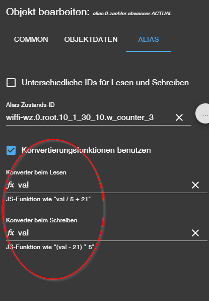

            @snopy_16 habs zwar selbst noch nicht mit alias umgesetzt (verwende noch die original Datenpunkte) und auch diesbezüglich noch nichts tauschen müssen, aber so viel ich weiß kannst du die Zählerstände direkt dann im alias verrechnen

                @snopy_16 zum einen gibt es HIER was zu lesen
                und
                zum anderen meinte ich das
