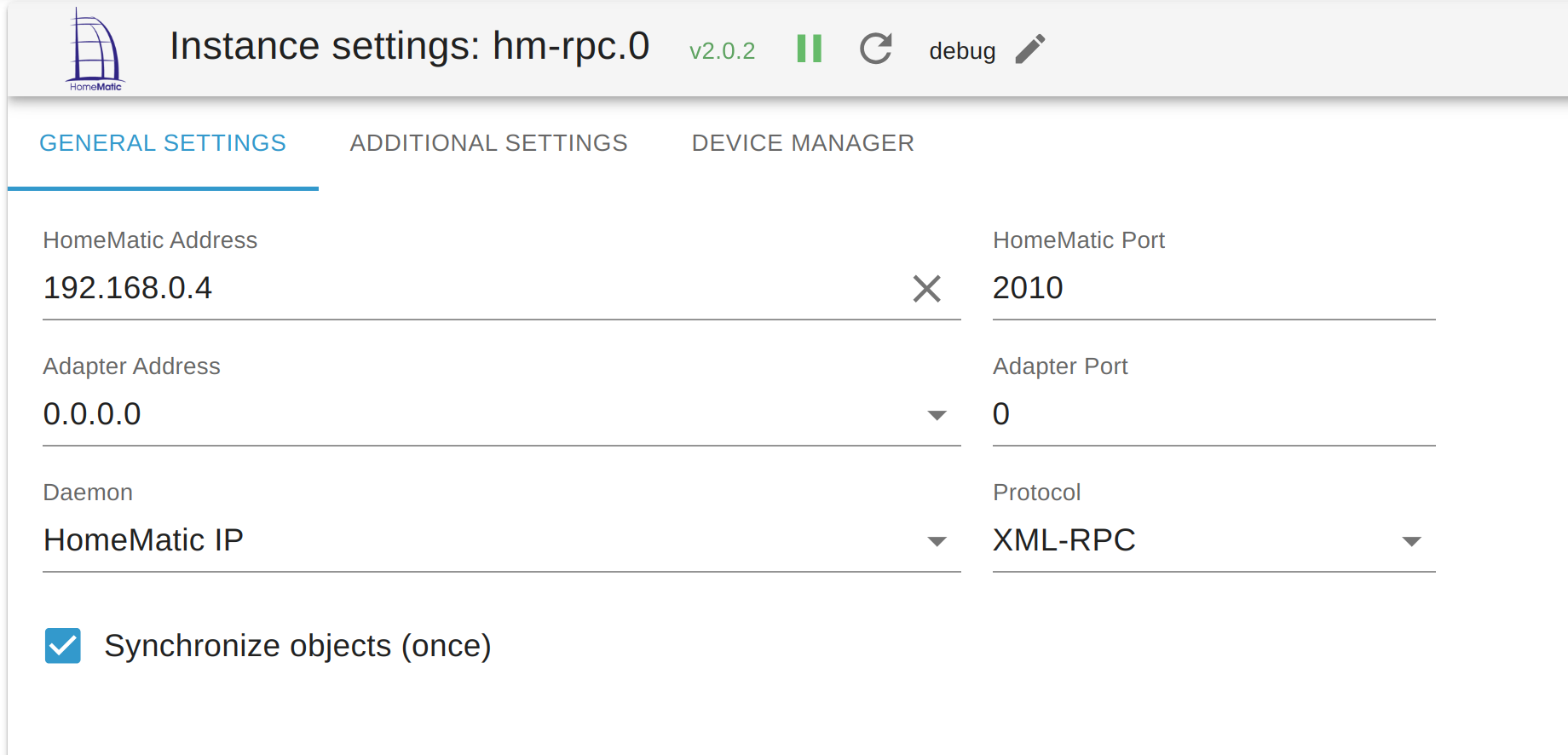

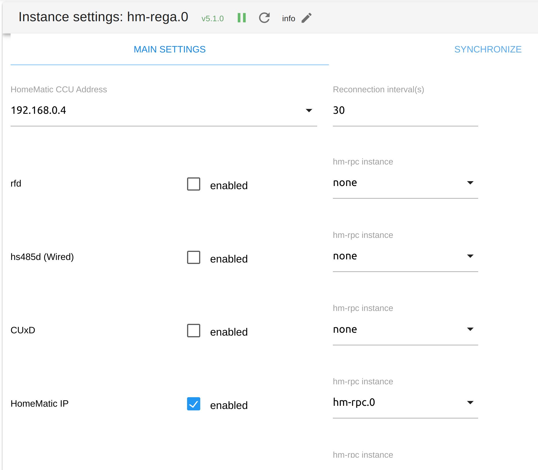

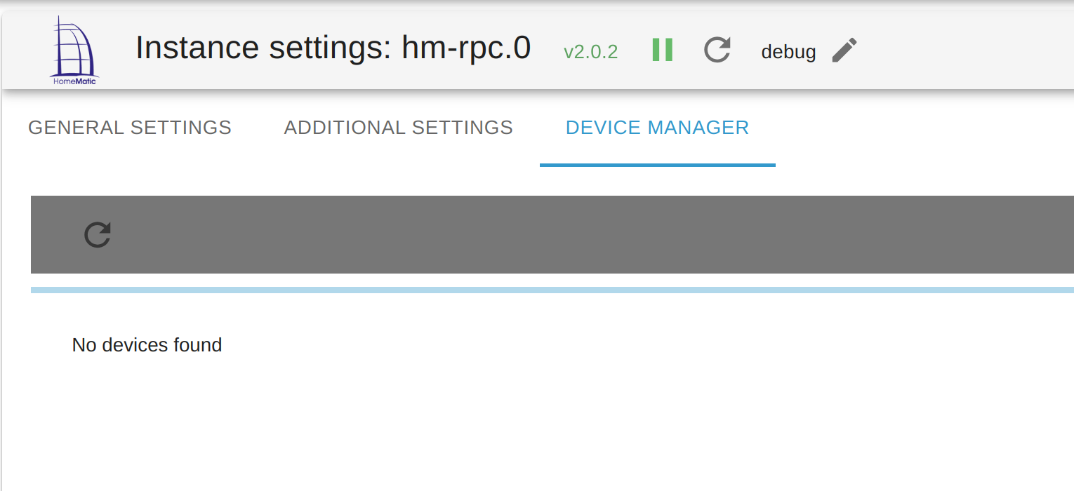

      Ich habe hm-rpc konfiguriert auf 192.168.0.4 (mein RaspberryMatic), Port 2010, Homematic IP, XML-RPC, alles andere Standard (wie gesagt: Auth und Firewall ist aus)
      hm-rega hat hm-rpc.0 ausgewählt und Homematic IP aktiviert.

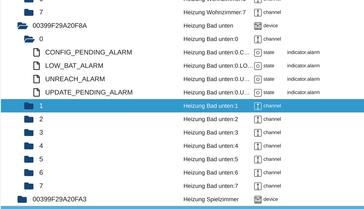

      Ich sehe in ioBroker jetzt die Thermostate, kann aber nur ein paar ALARM Punkte in Channel 0 sehen. Channel 1 ist jeweils leer, d.h. ich kann weder die Temperatur lesen, noch irgendwas setzen.
      Ich habe schon alles, was mir eingefallen ist, neu aufgesetzt, neugestartet, neu konfiguriert, etc. Ich komme aber einfach nifht an die Datenpunkte in Channel 1.

        Screenshots von allen HM Adapter Einstellungen und CCU bitte
          Heckscheibenheizer @sigi234 last edited by

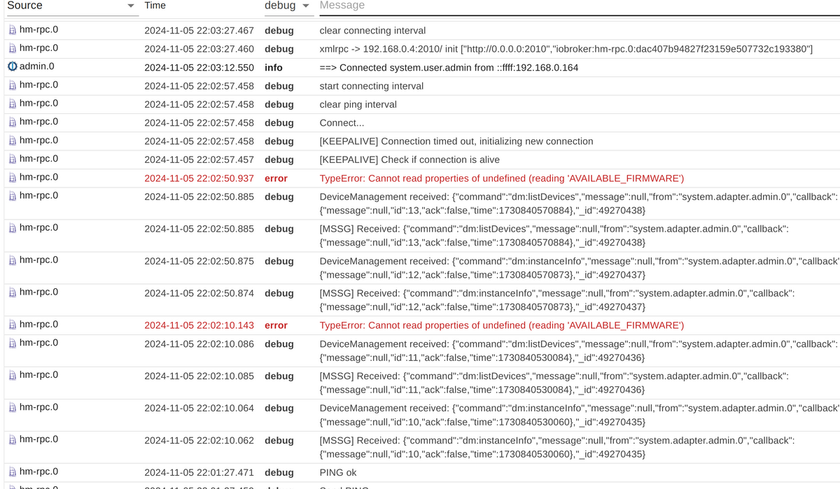

          @sigi234 iobroker objects.png iobroker instances.png hm-rpc 1.png hm-rpc 2.png hm-rpc 3.png hm-rega 1.png hm-rega 2.png hm-rega 3.png iobroker logs.png iobroker logs 2.png raspberrymatic 1.png raspberrymatic 2.png raspberrymatic sicherheit.png raspberrymatic firewall.png raspberrymatic devconfig.png raspberrymatic erweitert.png

            Homoran Global Moderator Administrators @Heckscheibenheizer last edited by

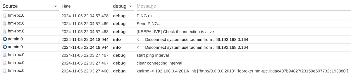

            @heckscheibenheizer woher soll die CCU wissen wo sie die Werte Hinschicken soll?
            0.0.0.0 ist keine Adresse, die von aussen erreicht werden kann.
            Die unter "Adapter Adresse" eingegebene IP wird der CCU dafür mitgeteilt!
            sollte also etwas wie 192.168.... sein.

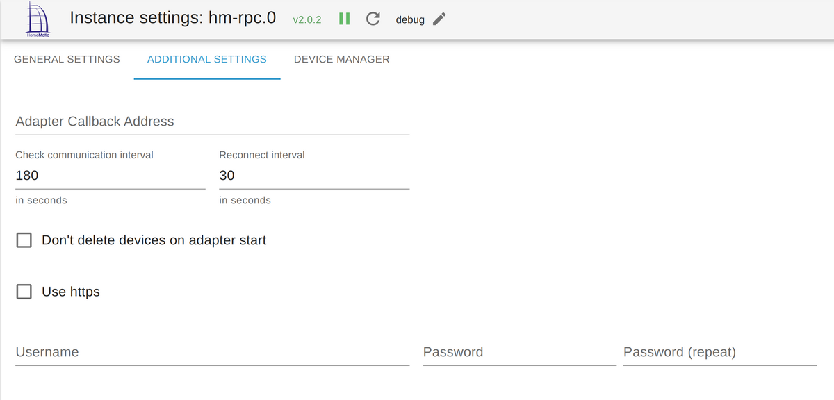

            Alternativ die IP des ioBrokers unter Callback Adresse eintragen
              Heckscheibenheizer @Homoran last edited by
              @homoran unglaublich, wie blind man sein kann 🤦‍♂️
              Vielen dank, nach Auswahl des richtigen Interfaces geht es jetzt!
              Ich ging irgendwie davon aus, dass man das Feld nicht zu setzen braucht und wusste ehrlich gesagt auch nicht, dass man dort die Remote-Adresse des ioBrokers setzen muss. Vielleicht wäre dort ein anderes Label sinnvoller, oder bin ich der einzige, der das nicht geschnallt hat? 🙂

                  Homoran Global Moderator Administrators @Heckscheibenheizer last edited by Homoran
                  @heckscheibenheizer
                  Adapter Addresse
                  Im Pulldown-Menü wird die IP des Hosts ausgewählt, auf dem der Adapter installiert ist. Die Auswahl von "0.0.0.0. auf alle IPs hören" und "127.0.0.1" ist Spezialfällen vorbehalten.
                  Quelle: https://www.iobroker.net/#de/adapters/adapterref/iobroker.hm-rpc/README.md?adapteradresse
