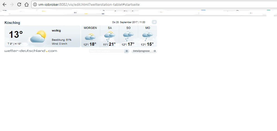

      folgendes Problem:
      Ich habe im VIS Editor ein Projekt bearbeitet indem ich ein html Widget eingefügt habe. Dort habe ich einen Code für ein Wetter-Widget eingefügt. Sofort nach Einfügen des Codes wurde ich auf die html Seite mit dem Wetter Widget geleitet.
      Wenn ich nun den VIS Editor öffne und unter Setup > Projekte das Projekt auswähle wird nur noch in einer html Seite das Wetter Widget angezeigt.
      Gibt es hier irgendwie eine Möglichkeit den letzen Schritt rückgängig zu machen oder irgendwie das in einer Datei manuell zu editieren?
      Bild siehe Anhang

        @Reiner:
        folgendes Problem:
        Bild siehe Anhang
        Reiner ` Da musst du die json Dateien des Projekts unter iobroker data, Module und dann vis.0 projektordner ( Pfad weicht ab da ich das gerade nicht nachgucken kann) . Öffnen und nach dem widget suchen und löschen und speichern . Cache löschen und dann sollte es wieder gehen, hatte ich letztens auch schon mal.

          hab ich mal versucht.
          Jetzt kann ich das Projekt gar nicht mehr öffnen. Auch nachdem ich das Original wieder upgeloaded hab kommt folgender Fehler bei öffnen des Projektes:
          Cannot parse views file "wetterstation-tablet/vis-views.json
