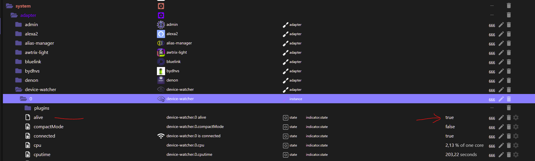

        nein du triggerst den adapter start/beendigung
        true ist wenn der startet/läuft, fals wenn nicht.. bzw ist gestoppt

          Dann könnte ich also bei true ein externes script starten. und wenn er dann auf false wieder geschaltet wird ein anderes script, ohne das ich mir von der Instanz über Alexa oder Textnachricht sagen lassen muss das die Waschmaschine an oder aus ist.
