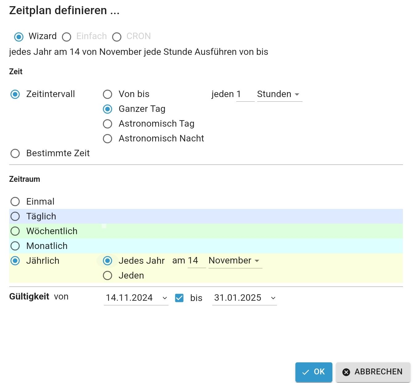

          wäre das so richtig:
          stoppen muss ich es dann ja nicht?
          • haus-automatisierung
            haus-automatisierung Developer Most Active @MyzerAT last edited by haus-automatisierung
            @myzerat Ich mache es immer per Cron und nicht per Wizard. Ausschalten muss man natürlich noch analog dazu bauen.
            Zeitintervall klingt falsch und Gültig von auch. Sonst ist es ja nächstes Jahr nicht mehr gültig.

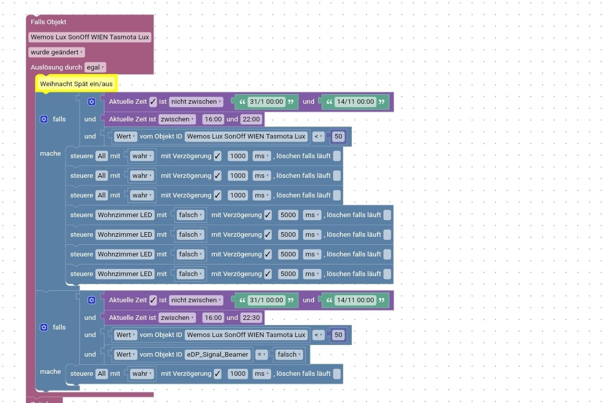

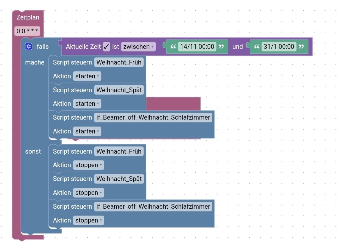

                      • MyzerAT
                        MyzerAT @Homoran last edited by
                        denke so wäre es aber besser, mit diesem script wird jeden tag um 00:00 kontrolliert ob im gültigen datumsbereich und erst zum 14.11 werden die 3 scripte script gestartet bzw gestoppt, sollte dann ja auch nur 1x im jahr passieren. denn ansonst müsste ich in den drei scripten echt oft diese code einfügen, da sie sehr komlex sind wegen beamer, anderen lichtern, rolläden usw.
                        Homoran MartinP 2 Replies Last reply Reply Quote 0

                            • MartinP
                              MartinP @MyzerAT last edited by MartinP
                              @myzerat Das Script wird TÄGLICH um Mitternacht ausgeführt, und hat einen "falls" UND einen "sonst" Zweig ... das heißt, es wird täglich etwas gemacht ...
                              ein ganz gezielter Zeitplan, der genau zu Adventsbeginn die Weihnachtsskripte startet und ein weiterer Zeitplan, der nach dem Dreikönigstag die Skripte wieder stoppt, wäre eleganter finde ich ...
                              Wenn man es nicht ganz genau nimmt, vielleicht von 27.11 (frühester Adventsbeginn) bis zum 6.1 ...
                              MyzerAT 1 Reply Last reply Reply Quote 0

                                    • MyzerAT
                                      MyzerAT @MartinP last edited by
                                      so habe jetzt aufgrunde eurer ideen herum probiert, hiermit hatte es jetzt funktioniert! ich will nicht die scripte selbst ändern, wäre zu aufwendig daher bleibe ich dabei 1x im jahr werden die scripte deaktiviert/aktiviert
                                      danke für eure anregungen und hilfe

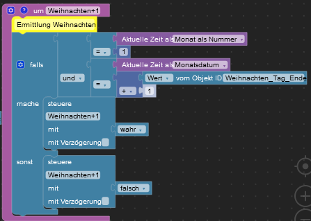

                                          Ich hab mir da mal was gebastelt um auf der VIS ein Start und Ende eingeben zu können und hab mir davon einen Datenpunkt "Weihnachten" abgeleitet. Der ist dann wiederum in meinem Trigger für meine WLED Ansteuerung und für die Balkonsteckdosen an Weihnachten verwurstet. Wäre vielleicht auch ne Möglichkeit.
                                          Vis:
                                          Die Zahlen sind Eingabefelder. Monat habe ich mit Dezember und Januar als Start und Ende fest definiert liese sich aber auch noch dynamisieren
                                          Auswertung für den Datenpunkt Weihnachten (wird über einen Zeitplan einfach minütlich ausgeführt. ginge aber sicher auch schöner). Sylvester habe ich einen extra Datenpunkt da ich einen anderen Effekt für WLED an Sylvester nutze.
                                          Zusätzlicher Datenpunkt Weihnachten +1 zum ausschalten der Steckdosen am ersten Morgen nach Ende des Zeitplans
                                          Einschalten und Ausschalten der Steckdosen wenn Nacht erkannt wurde und es ist Weihnachten
                                          (Zusammengeklappt ist nur die Auswertung der STeckdosen 2-4)
                                          Das Blockly für den Trigger Tag/Nacht wird jeweils bei Sonnenaufgang und Sonnenuntergang gestartet
                                          Vielleicht nicht die schönste Lösung aber funktioniert tadellos. Verbesserungsvorschläge sind aber immer gerne gesehen. Man will ja auch dazu lernen 😊
