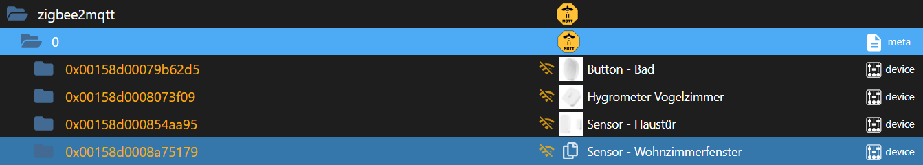

      ich habe heute meinen ioBroker von einem Raspi auf eine VM umgezogen und hierbei die Backups eingespielt.
      Alles funktioniert einwandfrei, jedoch bekomme ich den zigbee2mqtt Adapter nicht up. Die zigbee2mqtt Server Dienst selbst läuft und auch das Webinterface wird geladen. Die Geräte sind auch online und lassen sich direkt steuern.
      ioBroker meldet aber, dass alle Geräte offline wären:
      Mehrere Neustarts und auch das erneute Einspielen der Backup Dateien brachten leider keine Lösung. Im Log sehe ich auch keinen Error.

        @hunduster ok, kurz nach dem Post den Fehler selbst gefunden. Der mosquitto Dienst lauschte nur auf localhost, im Adapter war aber die IP eingetragen 😵
