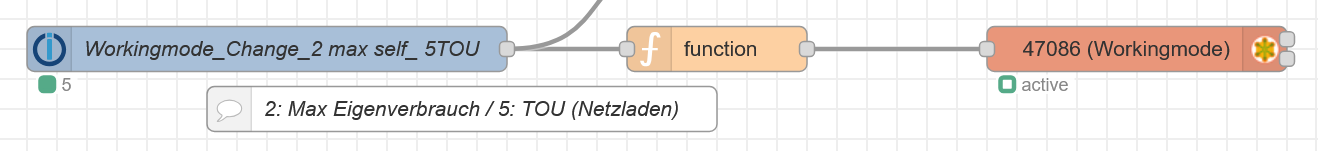

        Wie du schon geschrieben hast, gibt es viele Beiträge und in einem von diesen vielen gibt es ein Node-Red das genau das macht.
        Das ist der Step der auf TOU setzt bzw. wieder zurück auf Max-Eigenverbrauch.
        Es gibt da aber ein paar Vorbedingungen die erfüllt sein müssen. Die stehen hier
        howto-huawei-sun2000-wr-modbus-mit-node-red-read-write
        Genau wegen der aktuellen Preissprünge bei aWATTar nutze ich das "tagsüber zum billigsten Preis laden" mit dieser Funktion
