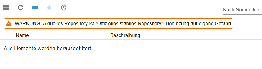

            Gerade als ich den Beitrag abgeschickt hatte, hat sich iobroker wieder zurück gemeldet.
            Allerdings habe ich ein neues Problem:
            Ich sehe die Adapter nicht. Statt dessen kommt das:
              Homoran Global Moderator Administrators @Tombir last edited by
              @tombir sagte in iobroker nach Einspielen Backup nicht mehr erreichbar:
              sieh mal auf die unterste Zeile und schalt die Filter aus
                Tombir @Homoran last edited by
                @homoran said in iobroker nach Einspielen Backup nicht mehr erreichbar:
                Super, hat funktioniert!
                                            @tombir und dein iobroker läuft nicht?
                                            kann dazu keine Probleme sehen?
