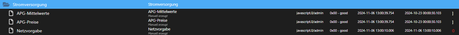

      Die Datenpunkte Mittelwert, Preise und Netzvorgabe schauen aber weniger gut aus:
      Ist das soweit korrekt ?

              ist der log output oben denn korrekt ?
              vowill 1 Reply Last reply Reply Quote 0
              • vowill
                vowill @Qlink last edited by
                @qlink Da ich, wie mitgeteilt, nicht mehr bei Tibber bin, kann ich nur bedingt weiterhelfen. Ich erinnere mich, dass in den Tibberdaten die Stundenpreise des aktuellen und des Folgetages in einem JSON-String mit den Objekten 'startsAt' (für die Uhrzeit) und 'total' (für den Preis) abgelegt waren. Diese beiden Objekte filtert mein Skript paarweise heraus und schiebt sie in der oben beschriebenen Art (mit "ts", "val") als Paar in den JSON-String für eCharts.
                Wenn dein Skript mit den (mir nicht bekannten) APG-Daten dasselbe macht und letzten Endes also den JSON-String mit den Paaren "ts" und "val" ablegt, sollte es funktionieren.
