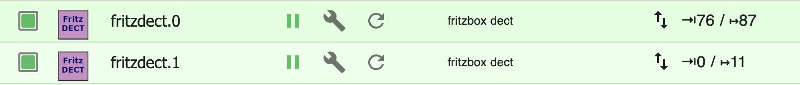

                @pitti unter "Instanzen" und "Expertenmodus":
                  Pitti @JLeg last edited by
                  @jleg
                  fritzdect.1 ist die Fritzbox mit den 3x302+440
                  JLeg 1 Reply Last reply Reply Quote 0
                  • JLeg
                    JLeg @Pitti last edited by
                    @pitti danke! ich habe da nur noch zusätzlich ein paar 220 Steckdosen dran hängen, scheint dann aber kein generelles Problem zu sein, sondern eher eins bei mir...
