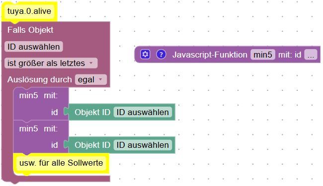

        paul53 @DieterB last edited by paul53
        @dieterb sagte: nach einem Neustart des Adapters werden wieder die alten Werte übernommen
        Man kann bei Start der Instanz common.min auf einen sinnvollen Wert setzen, ähnlich wie hier.
        Funktion min5(id):
        const obj = getObject(id);
        if(obj.common.min > 5) {
            obj.common.min = 5;
            setObject(id, obj);
