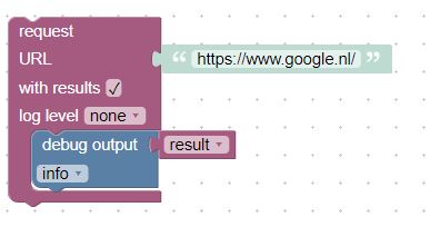

        du musst dazu die variable result auswerten, beispiel mit einem debug log:
        ~Dutch

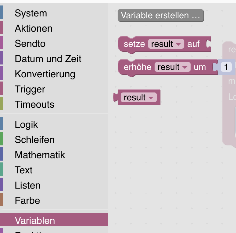

              Kann mir jemand erklären wo der Block "result" herkommt? Ich finde ihn nirgendwo.
              • dslraser
                dslraser Forum Testing Most Active @gutgut30 last edited by dslraser

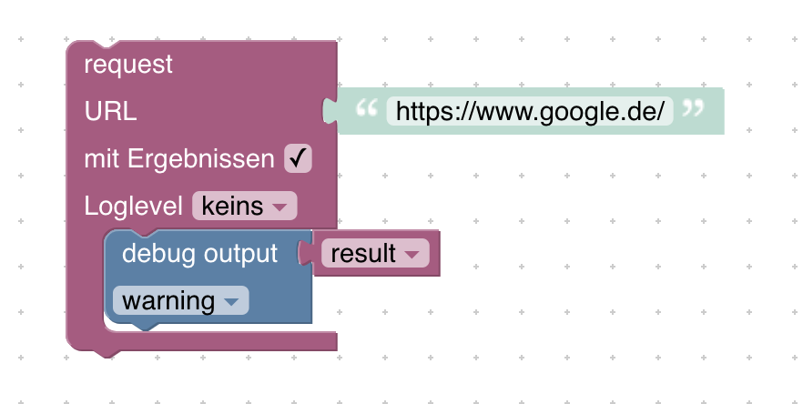

                @gutgut30 sagte in [Frange] Blockly request URL wie Ergebnis auswerten?:
                Du erstellst Dir result als Variable (in genau dieser Schreibweise)
                Da drauf klicken...
                • G
                  gutgut30 @dslraser last edited by
                  @dslraser
                  Danke!
