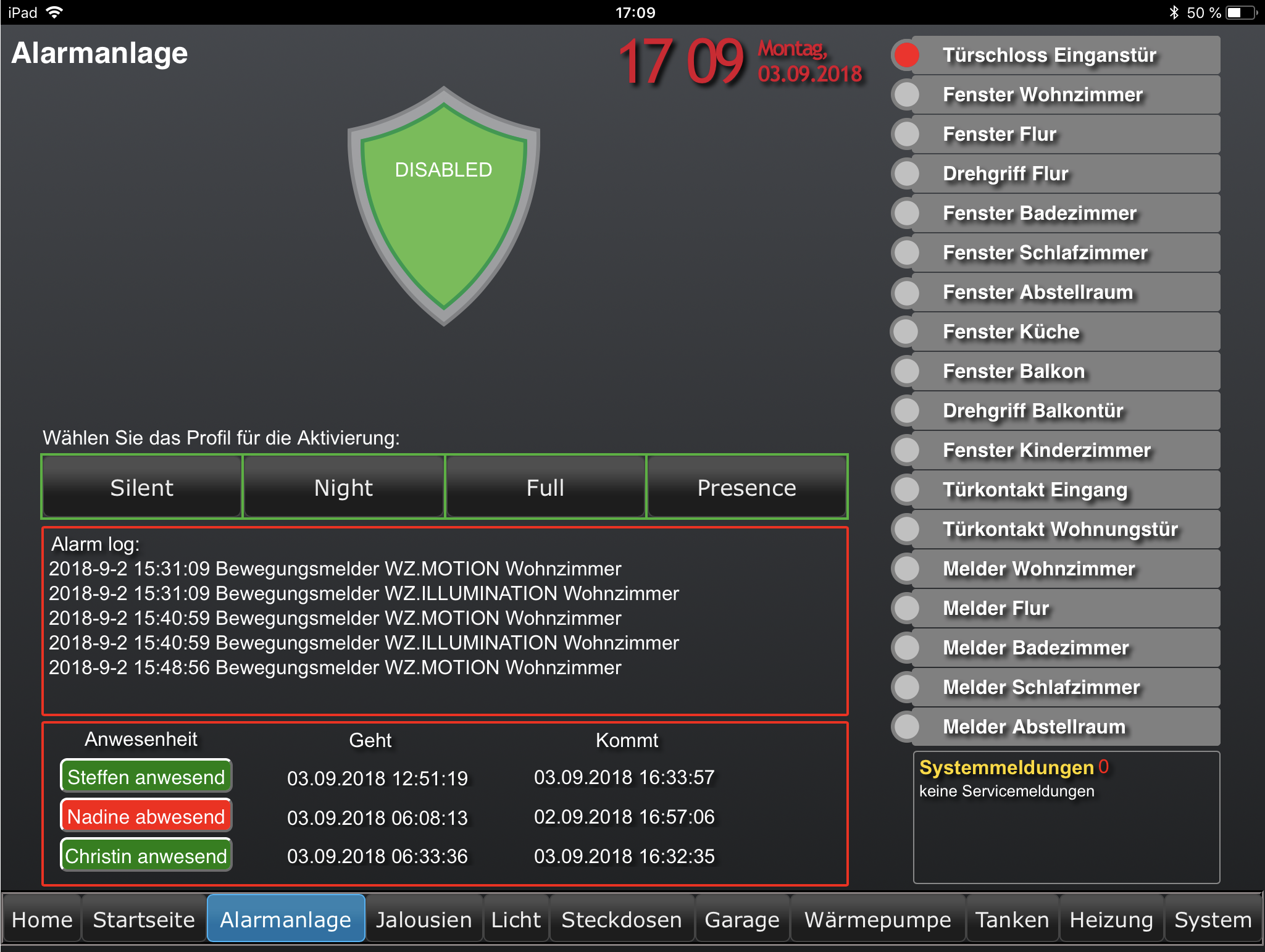

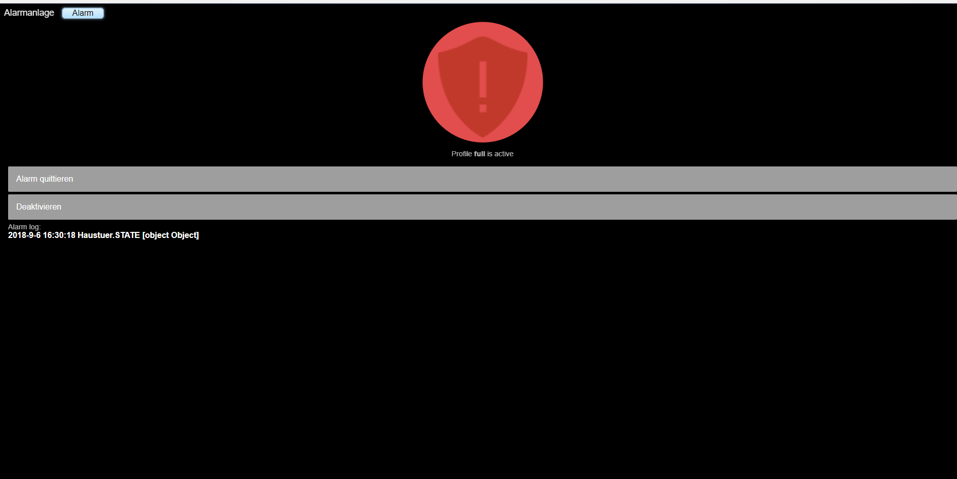

      Ich hatte kurze Zeit Loxone im Einsatz bis ich vor kurzem auf iobroker gewechselt bin.
      Da mir die Loxone App recht gut gefallen hat hab ich mal versucht die Funktionen und die Anzeige der Alarmanlage nachzubilden.
      Dabei ist folgendes entstanden kleines Projekt was ich hier gerne teilen möchte.
      Es sind 6 Alarmierungsstufen vorhanden.
      Jede Stufe kann verzögert ausgelöst werden.

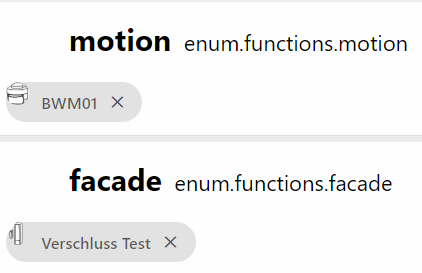

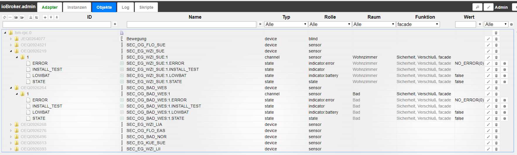

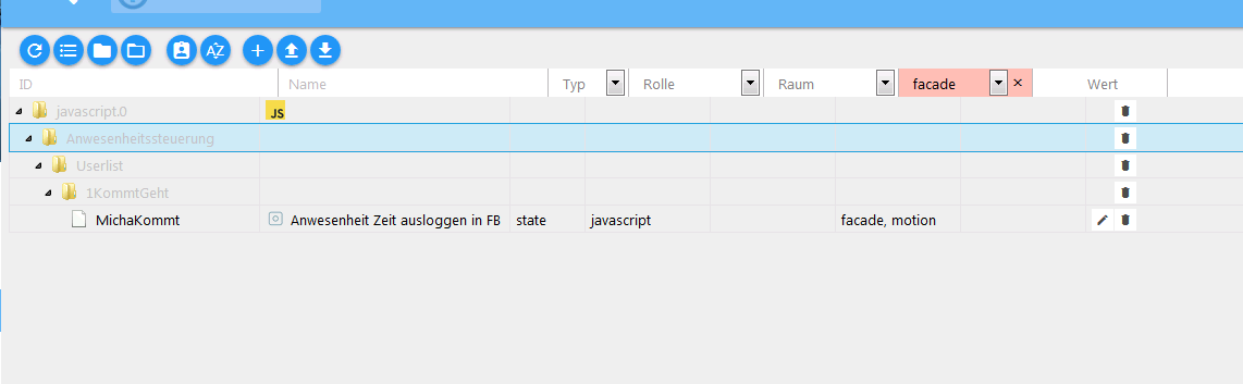

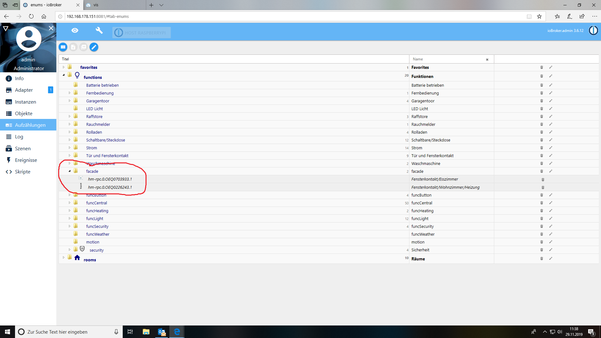

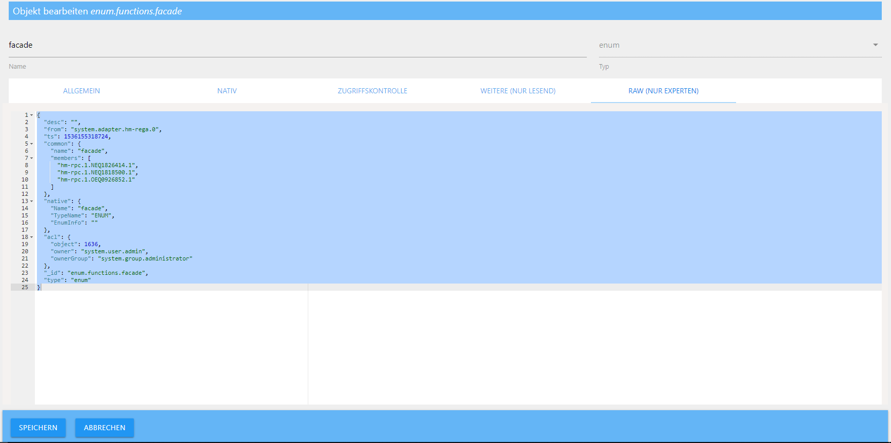

      Es lassen sich beliebig viele Sensoren in Gruppen zusammenfassen.
      Sie ist über Enums(Funktion) möglich.

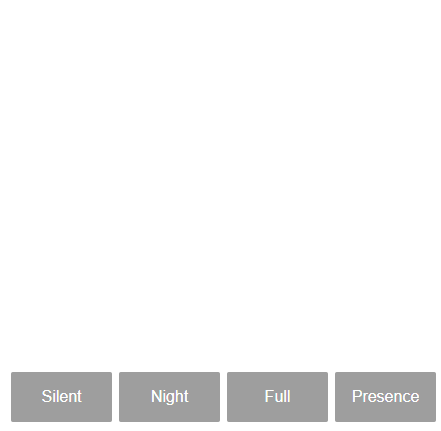

      Über Profile lassen sich beliebige Sensorengruppen mit Alarmierungsstufen inkl Verzögerungen kombinieren.
      (Das auswerten der Alarme ist nicht enthalten, es kann einfach anhand der entsprechenden States z.B. eine Sirene aktiviert oder eine Nachricht verschickt werden)

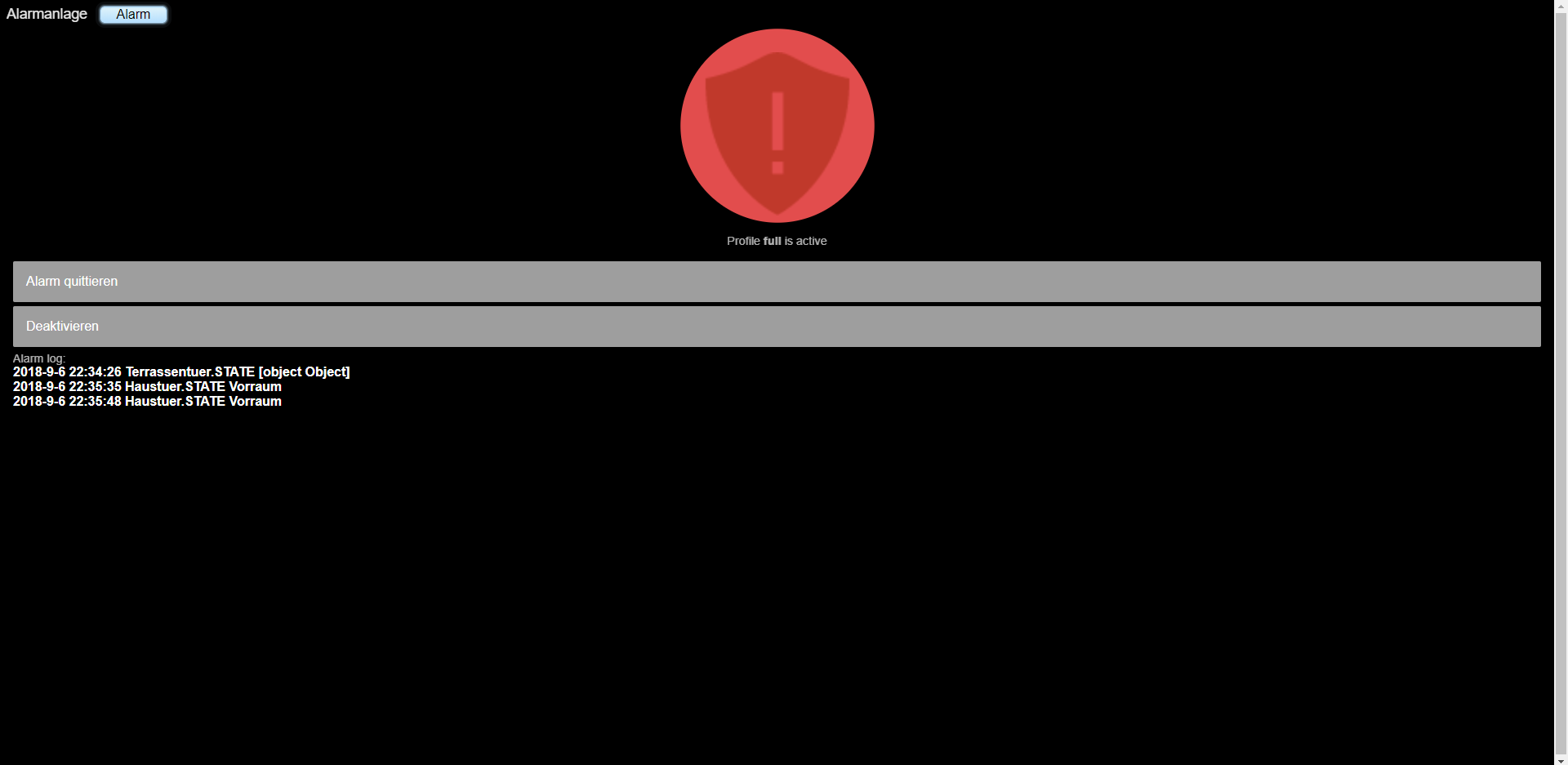

      Die Anzeige ist mit Hilfe des Material Style von Uhula.
      Dies ist mein erstes Projekt mit iobroker.
      Ich bin daher froh über Feedback und Ideen zur Verbesserung.

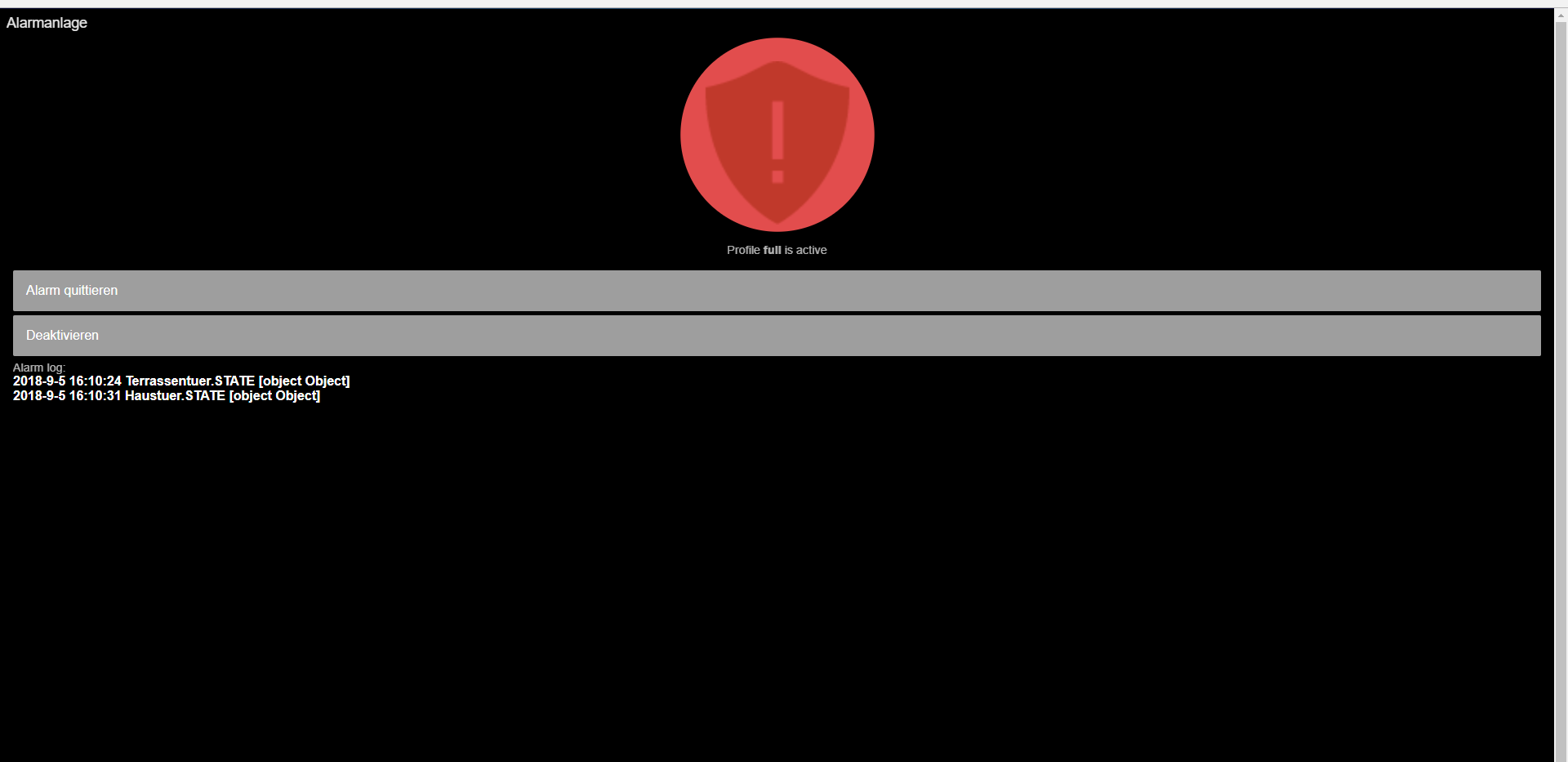

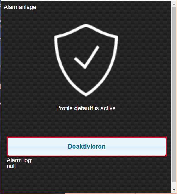

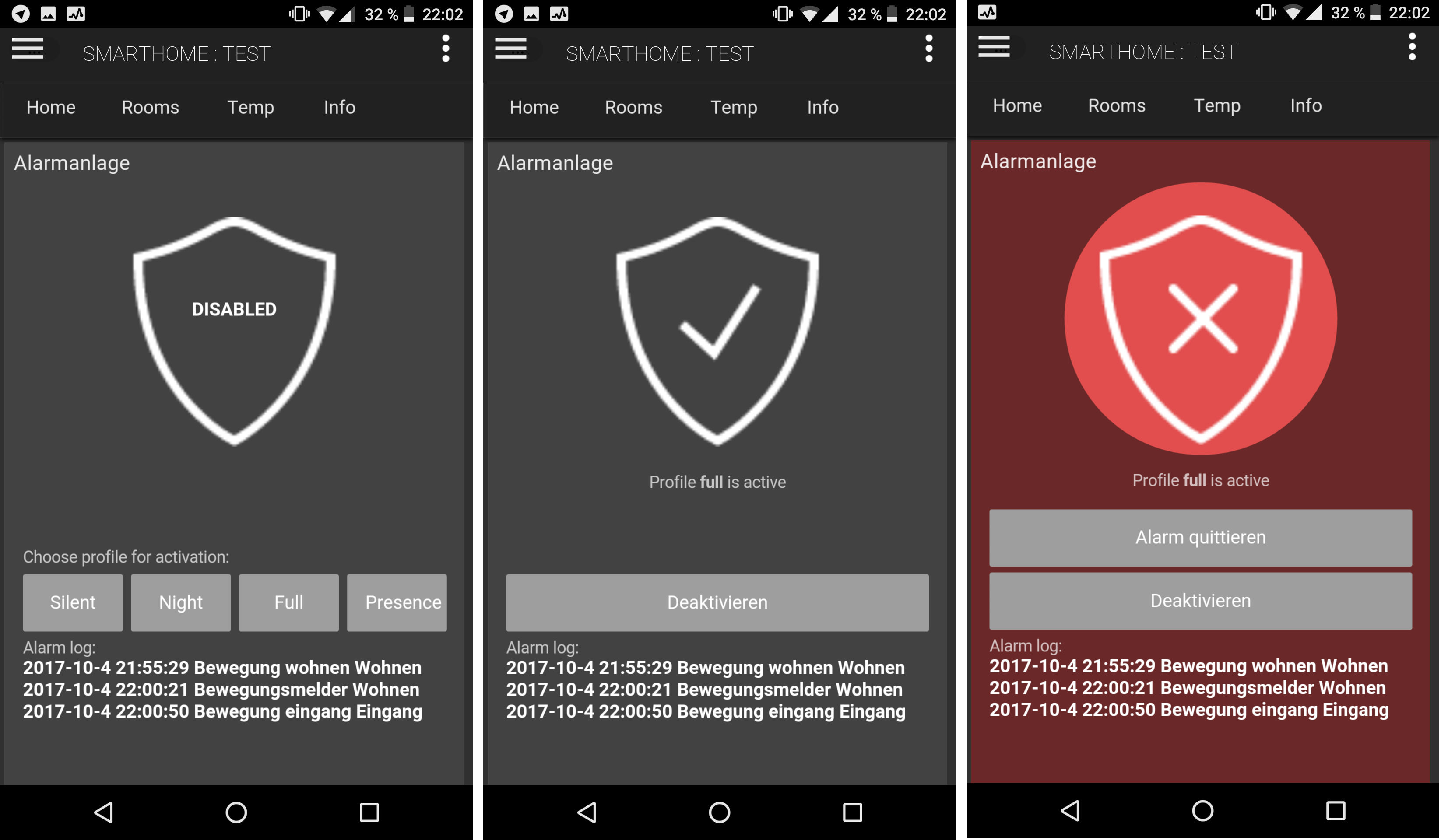

      Mobil sieht die aktuelle Version so aus:

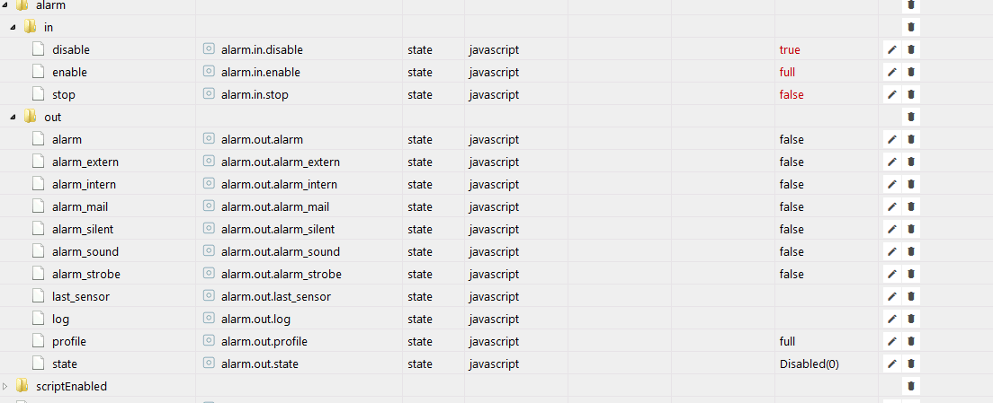

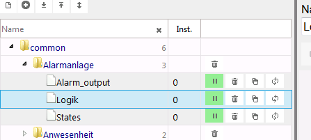

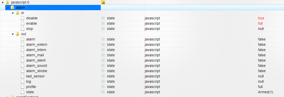

      Dazu werden ein paar States benötigt:
      //Input
      createState('alarm.in.enable', {
          read: true,
          write: true,
          desc: "Is used to arm the system, but cannot be used to disarm it.",
          type: "string"
      createState('alarm.in.disable', {
          read: true,
          write: true,
          desc: "Turns off the activated outputs and disarms the alarm system.",
          type: "boolean"
      createState('alarm.in.stop', {
          read: true,
          write: true,
          desc: "Can be used to stop the alarm.",
          type: "boolean"
      //Output
      createState('alarm.out.state', 0, {
          read: true,
          write: false,
          desc: "Returns the current state of the system,",
          type: "number",
          min:  '0',
          max:  '3',
          states: '0:Disabled;1:Armed;2:Alarm triggered',
          def: 0
      createState('alarm.out.profile',  {
          read: true,
          write: false,
          desc: "Name of current profile",
          type: "string"
      createState('alarm.out.alarm', {
          read: true,
          write: false,
          desc: "Alarm",
          type: "boolean"
      createState('alarm.out.alarm_silent', {
          read: true,
          write: false,
          desc: "Silent alarm",
          type: "boolean"
      createState('alarm.out.alarm_sound', {
          read: true,
          write: false,
          desc: "Sound alarm",
          type: "boolean"
      createState('alarm.out.alarm_strobe', {
          read: true,
          write: false,
          desc: "Strobe alarm",
          type: "boolean"
      createState('alarm.out.alarm_intern', {
          read: true,
          write: false,
          desc: "Internal alarm",
          type: "boolean"
      createState('alarm.out.alarm_extern', {
          read: true,
          write: false,
          desc: "External alarm",
          type: "boolean"
      createState('alarm.out.alarm_mail', {
          read: true,
          write: false,
          desc: "Mail alarm",
          type: "boolean"
      createState('alarm.out.log', {
          read: true,
          write: false,
          desc: "List with last sensors.",
          type: "string"
      createState('alarm.out.last_sensor', {
          read: true,
          write: false,
          desc: "Tells you which sensor has been activated. The output gives the room, name, date and time.",
          type: "string"

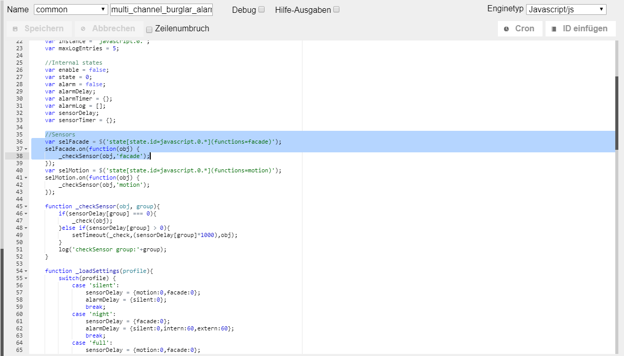

      Und die eigentliche Logik befindet sich hier:

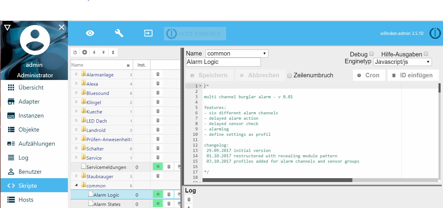

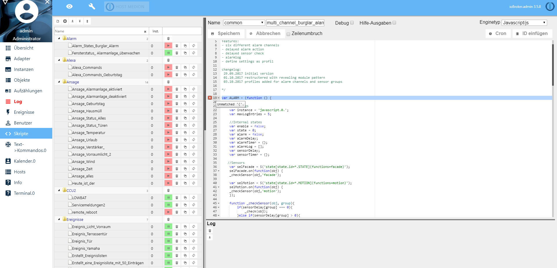

      multi channel burglar alarm - v 0.01
      features:
      - six different alarm channels
      - delayed alarm action
      - delayed sensor check
      - alarmlog
      - define settings as profil
      changelog:
       29.09.2017 initial version
       01.10.2017 restructered with revealing module pattern
       03.10.2017 profiles added for alarm channels and sensor groups
      var ALARM = (function () {
          //Settings
          var instance = 'javascript.0.';
          var maxLogEntries = 5;

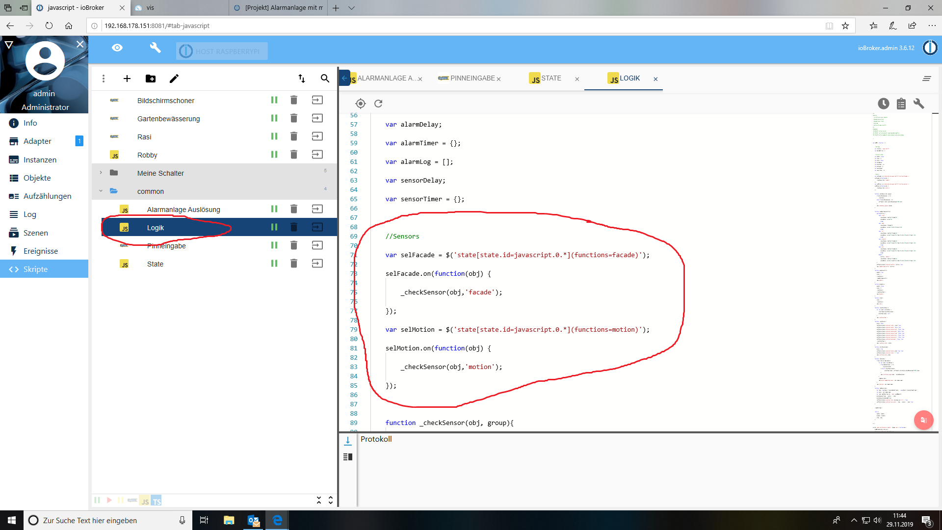

          //Sensors

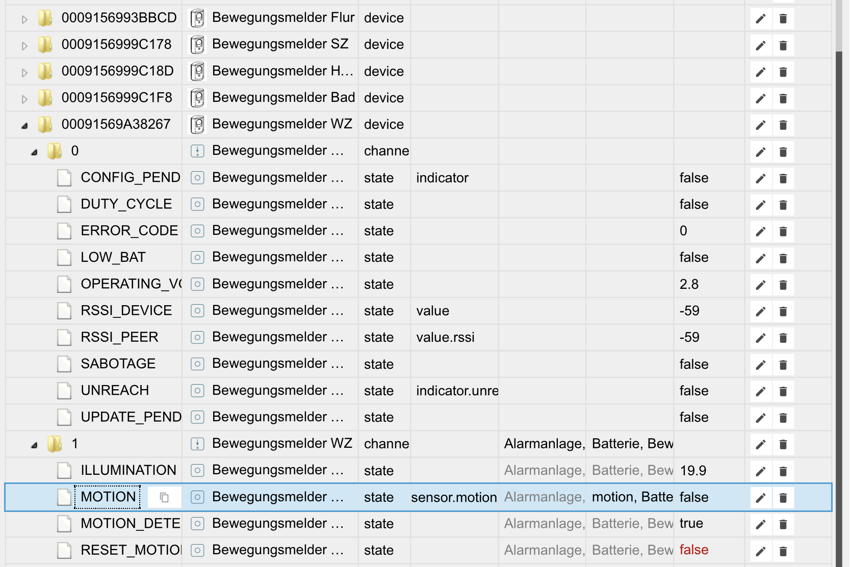

          var selFacade = $('state[state.id=javascript.0.*](functions=facade)');
          selFacade.on(function(obj) {
              _checkSensor(obj,'facade');
          var selMotion = $('state[state.id=javascript.0.*](functions=motion)');
          selMotion.on(function(obj) {
              _checkSensor(obj,'motion');

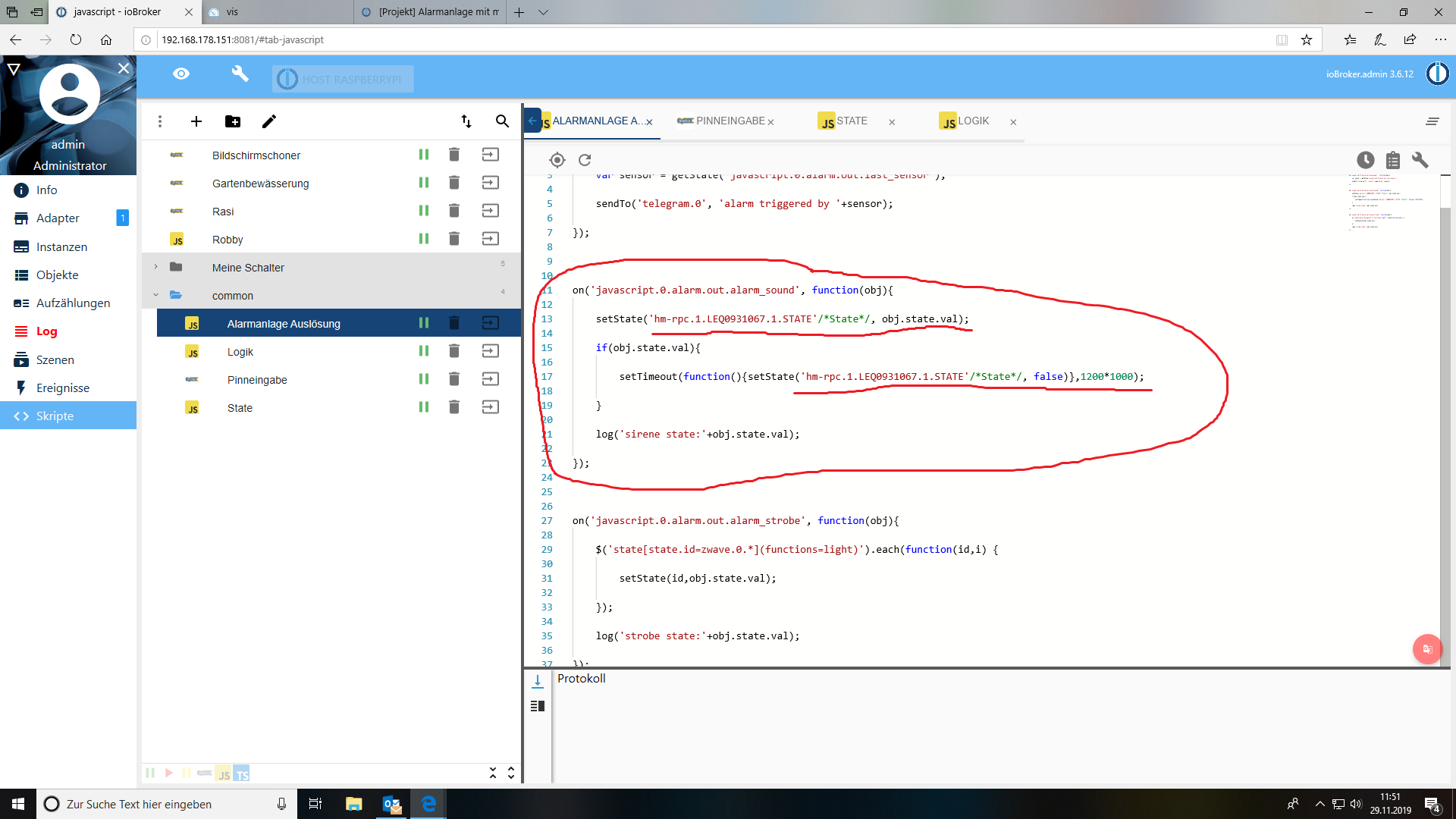

      Um auf die einzelnen Alarme zu reagieren habe ich mir ein weiteres Skript angelegt.
      Die Alarme könne aber auch in jedem beliebigen Skript abgefragt werden.
      on('javascript.0.alarm.out.alarm_mail', function(obj){
          var sensor = getState('javascript.0.alarm.out.last_sensor');
          sendTo('telegram.0', 'alarm triggered by '+sensor);
      on('javascript.0.alarm.out.alarm_sound', function(obj){
          setState('zwave.0.NODE1.SWITCH_BINARY.Switch_1', obj.state.val);
          if(obj.state.val){
              setTimeout(function(){setState('zwave.0.NODE1.SWITCH_BINARY.Switch_1', false)},120*1000);
          log('sirene state:'+obj.state.val);
      on('javascript.0.alarm.out.alarm_strobe', function(obj){
          $('state[state.id=zwave.0.*](functions=light)').each(function(id,i) {
              setState(id,obj.state.val);
          log('strobe state:'+obj.state.val);

            "data": {
              "oid": "javascript.0.alarm.out.state",
              "g_fixed": false,
              "g_visibility": false,
              "g_css_font_text": false,
              "g_css_background": false,
              "g_css_shadow_padding": false,
              "g_css_border": false,
              "g_gestures": false,
              "g_signals": false,
              "visibility-cond": "==",
              "visibility-val": 1,
              "visibility-groups-action": "hide",
              "refreshInterval": "0",
              "count": "3",
              "src_0": "/vis.0/main/disabled.png",
              "src_1": "/vis.0/main/enabled.png",
              "src_2": "/vis.0/main/enabled.png",
              "signals-cond-0": "==",
              "signals-val-0": true,
              "signals-icon-0": "/vis/signals/lowbattery.png",
              "signals-icon-size-0": 0,
              "signals-blink-0": false,
              "signals-horz-0": 0,
              "signals-vert-0": 0,
              "signals-hide-edit-0": false,
              "signals-cond-1": "==",
              "signals-val-1": true,
              "signals-icon-1": "/vis/signals/lowbattery.png",
              "signals-icon-size-1": 0,
              "signals-blink-1": false,
              "signals-horz-1": 0,
              "signals-vert-1": 0,
              "signals-hide-edit-1": false,
              "signals-cond-2": "==",
              "signals-val-2": true,
              "signals-icon-2": "/vis/signals/lowbattery.png",
              "signals-icon-size-2": 0,
              "signals-blink-2": false,
              "signals-horz-2": 0,
              "signals-vert-2": 0,
              "signals-hide-edit-2": false,
              "src_3": "/vis.0/main/alarm.png"
            "style": {
              "left": "calc((100% - 200px)/2)",
              "top": "65px",
              "width": "200px",
              "height": "200px",
              "z-index": "3"
            "widgetSet": "basic"

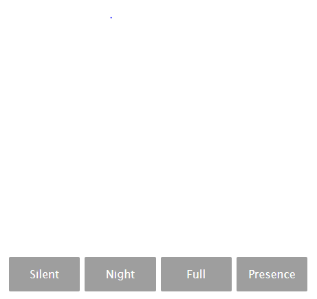

          "e00003": {
            "tpl": "tplJquiButtonState",
            "data": {
              "oid": "javascript.0.alarm.in.enable",
              "g_fixed": true,
              "g_visibility": true,
              "g_css_border": true,
              "g_signals": false,
              "visibility-val": "0",
              "buttontext": "Silent",
              "class": "mdui-flatbutton mdui-grey-bg mdui-white",
              "value": "silent",
              "visibility-oid": "javascript.0.alarm.out.state"
            "style": {
              "left": "16px",
              "top": "376px",
              "z-index": "1",
              "width": "calc(25% - 13px)",
              "height": "50px",
              "border-width": "2px",
              "border-color": "red",
              "border-style": "solid",
              "opacity": ""
            "widgetSet": "jqui"
          "e00004": {
            "tpl": "tplHtml",
            "data": {
              "g_fixed": true,
              "g_signals": false,
              "html": "Alarm log:",
              "class": "mdui-label",
            "style": {
              "left": "16px",
              "top": "432px",
              "width": "auto",
              "height": "auto",
              "z-index": "2"

          "e00006": {
            "data": {
              "oid": "javascript.0.alarm.in.stop",
              "g_fixed": true,
              "g_signals": false,
              "visibility-val": "3",
              "buttontext": "Alarm quittieren",
              "value": "true",
            "style": {
              "left": "16px",
              "top": "321px",
              "z-index": "2",
              "width": "calc(100% - 32px)",
              "height": "50px",
            "widgetSet": "jqui"

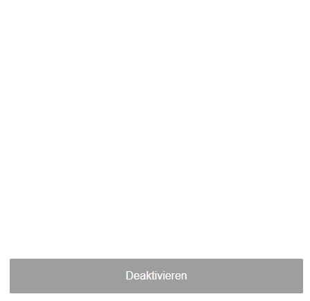

          "e00007": {
            "data": {
              "oid": "javascript.0.alarm.in.disable",
              "g_fixed": true,
              "g_signals": false,
              "visibility-cond": ">",
              "buttontext": "Deaktivieren",
              "value": "true",
            "style": {
              "left": "16px",
              "top": "376px",
              "z-index": "3",
              "height": "50px",
              "opacity": ""
            "widgetSet": "jqui"
          "e00008": {
            "tpl": "tplHtml",
            "data": {
              "g_fixed": true,
              "g_css_font_text": true,
              "g_signals": false,
              "html": "Profile <b>{javascript.0.alarm.out.profile}</b> is active",
            "style": {
              "left": "16px",
              "top": "288px",
              "height": "auto",
              "z-index": "2",
              "text-align": "center"
          "e00009": {
            "data": {
              "g_fixed": true,
              "g_signals": false,
              "buttontext": "Night",
              "value": "night",
            "style": {
              "left": "calc(25% + 10px)",
              "top": "376px",
              "z-index": "1",
              "height": "50px",
              "opacity": ""
            "widgetSet": "jqui"
          "e00010": {
            "data": {
              "g_fixed": true,
              "g_signals": false,
              "buttontext": "Full",
              "value": "full",
            "style": {
              "left": "calc(50% + 4px)",
              "top": "376px",
              "z-index": "1",
              "height": "50px",
              "opacity": ""
            "widgetSet": "jqui"

        tempestas last edited by
        Sieht sehr gut aus, gefällt
        • Meistertr
          Meistertr Developer last edited by
          Hi, habe es gerade getestet, in dem script ist ein fehler function diable() gibt es nicht
          habe den view noch etwas angepasst, damit er sich automatisch der größe anpasst

          könntest du auch noch die Bilder hochladen?
            A Former User last edited by
            die drei Bilder habe ich oben hinzugefügt.
            Wo soll der Fehler im Skript mit der fehlenden Funktion diable genau sein?

              Sehr gute Basis für eine eigene Erweiterung. Ich weiß nicht, ob die Scripte automatisch einen eigenen Namespace erhalten, würde aber trotzdem alle Variablen und Funktionen des Scripts trotzdem in einem eigenen Namespace/Object kapseln. Dieses kann hilfreich sein, um die Gruppierung zu erkennen und/oder Namenskonflikte zu verhindern. Es gibt n Möglichkeiten einen solchen Namensraum zu erzeugen, ein Beispiel, bei dem auch lokale Funktionen / Variable möglich sind (Module Pattern):
              ! var ALARM = (function () { // ----- // Variable // ----- ! var instance = 'javascript.0.'; var selWindow = $('state[state.id=javascript.0.*](functions=window)'); var isSubtreeModified = false; var DatetimeInterval = false; ! ... ! // ----- // rein lokale Funktionen von ALARM // ----- function _check(obj){ ... } ! // ----- // Funktionen die auch von außen erreichbar sein sollen // ----- function _resetAlarm(state) { ... } ! function _enable(){ ... _resetAlarm( 1 ); } ! function _disable(){ ... } ! ... ! // ----- // Bekanntgabe lokaler Funktionen für Zugriff von außen // ----- ! return { enable: _enable, disable: _disable, resetAlarm : _resetAlarm }; ! })(); ! Aufruf dann mit : ALARM.enable(); ALARM.resetAlarm(1); Die internen Funktionen müssen natürlich nicht mit einem "_" beginnen, ich habe mir das aber so angewöhnt. !
              Ansonsten freut es mich, dass der Material Design Style genutzt wird - wirkt wie eine native App.
                Vielen Dank an Meistertr und Uhula, ich habe die Anregungen in die Skripte mit aufgenommen und im ersten Post Skripte mit den aktuellen ausgetauscht.
                Nachdem ich mir das Modul Pattern angesehen hab, finde ich den Code nun viel strukturierter. Danke für das Feedback

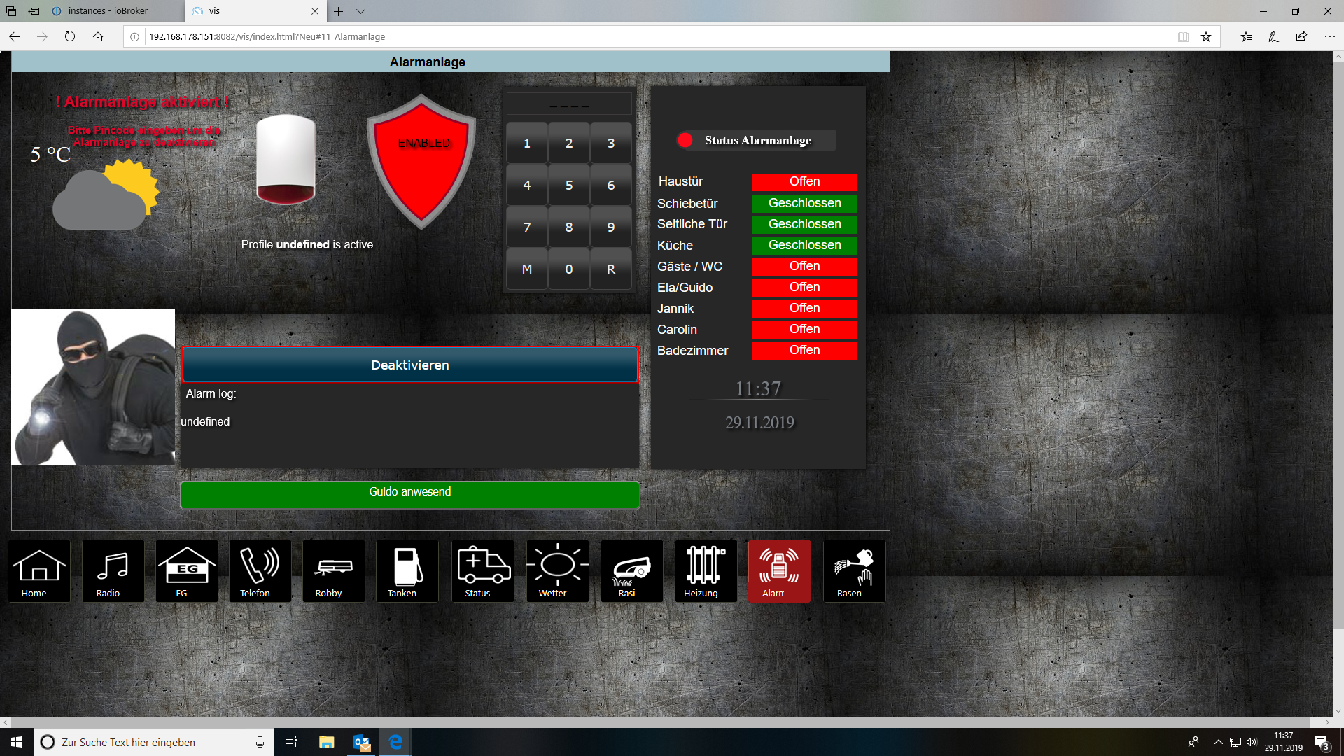

                      Alarmlog.
                      • Dutchman
                        Dutchman Developer Most Active Administrators last edited by
                        @tempestas:
                        Alarmlog. `
                        was meinst du damit ? wen man de alarm status per history aufnimmt kan man diesen ueber eine tabelle wiedergeben
                        beispiel:
                          @Dutchman:
                          @tempestas:
                          Alarmlog. `
                          was meinst du damit ? wen man de alarm status per history aufnimmt kan man diesen ueber eine tabelle wiedergeben `
                          wollte die Liste nur vervollständigen.
                          Meinen tue ich aber so etwas:
                          http://forum.iobroker.net/download/file … &mode=view

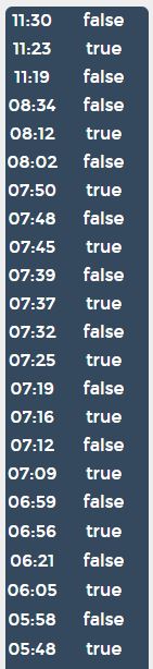

                          in diesem Beispiel hatte ich noch keine Sortierung drin
                          Edit: ich sehe aber gerade, das war / ist schon enthalten mit "Letzter Sensor".

                              Ein erster Vorgeschmack schon mal vorab.
                              Ich habe noch nicht ausgiebig getestet und auch noch die Widgets nicht angepasst, daher sind bestimmt noch Fehler drin 🙂
                              Meint ihr die Nutzung der Profil ist ein guter Einsatz um Einfachheit und gleichzeitig Flexibilität abzubilden.
                              ! features:
                              • six different alarm channels
                              • delayed alarm action
                              • delayed sensor check
                              • alarmlog
                              • define settings as profil
                              ! changelog:
                              //Settings
                              //Internal states
                              var enable = false;
                              var state = 0;
                              var alarm = false;
                              var alarmDelay;
                              var alarmTimer = {};
                              var alarmLog = [];
                              var sensorDelay;
                              var sensorTimer = {};
                              //Sensors
                                  _checkSensor(obj,facade);
                                  _checkSensor(obj,motion);
                              function _checkSensor(obj, group){
                                  if(sensorDelay.group === 0){
                                      _check(obj);
                                  }else if(sensorDelay.group > 0){
                                      setTimeout(_check,(sensorDelay.group*1000),obj);
                                  log('checkSensor group:'+group);
                              function _loadSettings(profil){
                                  switch(profil) {
                                      case 'silent':
                                          sensorDelay = {motion:0,facade:0};
                                          alarmDelay = {silent:0};
                                          break;
                                      case 'night':
                                          sensorDelay = {door:0};
                                          alarmDelay = {silent:0,intern:60,extern:60};
                                          break;
                                      case 'full':
                                          alarmDelay = {silent:0,sound:30,strobe:30,intern:60,extern:60,mail:120};
                                          break;
                                      default:
                              function _enable(profil){
                                  enable = true;
                                  state = 1;
                                  _resetAlarm();
                                  _loadSettings(profil);
                                  log('enable');
                                  enable = false;
                                  state = 0;
                                  _resetAlarm();
                                  _resetAlarmTimer();
                                  log('disable');
                              function _stop(){
                                  state = 1;
                                  _resetAlarm();
                                  log('stop');
                              function _resetAlarmTimer(){
                                  for (var elem in alarmTimer) {
                                      clearTimeout(alarmTimer[elem]);
                                      alarmTimer[elem] = null;
                                  log('resetAlarmTimer');
                              function _resetAlarm(){
                                  alarm = false;
                                  setState(instance+'alarm.out.state', state, true);
                                  setState(instance+'alarm.out.log', '', true);
                                  setState(instance+'alarm.out.alarm', false, true);
                                  setState(instance+'alarm.out.alarm_silent', false, true);
                                  setState(instance+'alarm.out.alarm_sound', false, true);
                                  setState(instance+'alarm.out.alarm_strobe', false, true);
                                  setState(instance+'alarm.out.alarm_intern', false, true);
                                  setState(instance+'alarm.out.alarm_extern', false, true);
                                  setState(instance+'alarm.out.alarm_mail', false, true);
                                  _resetAlarmTimer();
                                  log('resetAlarm state:'+state);
                              function _startAlarm(elem){
                                  alarm = true;
                                  setState(instance+'alarm.out.alarm_'+elem, true, true);
                                  setState(instance+'alarm.out.state', 3, true);
                                  log('startAlarm elem:'+elem);
                                  if(obj.state.val && enable){
                                      for (var elem in alarmDelay) {
                                          if(alarmDelay[elem] === 0){
                                              _startAlarm(elem);
                                          } else if(!alarmTimer[elem]){
                                                  alarmTimer[elem] = setTimeout(_startAlarm,(alarmDelay[elem]*1000),elem);
                                          log('startAlarms elem'+elem+':'+alarmDelay[elem]);
                                      _logSensor(obj);
                                      log('alarm triggered by sensor '+obj.common.name);
                              function _logSensor(obj){
                                  var time = (new Date()).toLocaleDateString()+' '+(new Date()).toLocaleTimeString();
                                  var sensor = obj.common.name;
                                  var room = getObject(obj.id, 'rooms').enumNames[0];
                                  alarmLog.push(time+' '+sensor+' '+room);
                                  alarmLog.splice(maxLogEntries);
                                  setState(instance+'alarm.out.log', alarmLog.join('
                              '), true);
                              setState(instance+'alarm.out.last_sensor', time+' '+sensor+' '+room, true);
                              _loadSettings();
                              return {
                                  enable: _enable,
                                  disable: _disable,
                                  stop: _stop
                              ! on({id:'javascript.0.alarm.in.enable', change:'any'}, function(obj){
                              ALARM.enable(obj.state.val);
                              log('on: in.enable val:'+obj.state.val);
                              on({id:'javascript.0.alarm.in.disable', change:'any'}, function(obj){
                              ALARM.disable();
                              log('on: in.disable');
                              on({id:'javascript.0.alarm.in.stop', change:'any'}, function(obj){
                              ALARM.stop();
                              log('on: in.stop');
                              Angepasste States:
                              //Input
                                  read: true,
                                  write: true,
                                  type: "string"
                                  read: true,
                                  write: true,
                                  type: "boolean"
                                  read: true,
                                  write: true,
                                  type: "boolean"
                              >! //Output
                                  read: true,
                                  write: false,
                                  type: "number",
                                  min:  '0',
                                  max:  '3',
                                  states: '0:Disabled;1:Armed with motion sensors;2:Alarm triggered',
                                  def: 0
                                  read: true,
                                  write: false,
                                  desc: "Alarm",
                                  type: "boolean"
                                  read: true,
                                  write: false,
                                  type: "boolean"
                                  read: true,
                                  write: false,
                                  type: "boolean"
                                  read: true,
                                  write: false,
                                  type: "boolean"
                                  read: true,
                                  write: false,
                                  type: "boolean"
                                  read: true,
                                  write: false,
                                  type: "boolean"
                                  read: true,
                                  write: false,
                                  desc: "Mail alarm",
                                  type: "boolean"
                                  read: true,
                                  write: false,
                                  type: "string"
                                  read: true,
                                  write: false,
                                  type: "string"

                                Die neue Version mit Profilen und ein paar Umbauten hab ich im ersten Post hinterlegt.
                                Ich hab auch die Anzeige noch etwas angepasst Aufgrund der Profile.
                                Ebenfalls ist am Ende des Skripts eine Minimallösung wie ich bei mir die Automatische Aktivierung/Deaktivierung anhand von Anwesenheit gelöst habe über das Profil 'auto'.
                                Viel Spaß beim ausprobieren

                                  Hallo, bin gerade dabei das Script von nisio einzubinden.
                                  Blöde Frage, wo und wie mache ich das? :shock:
                                  Sorry fange gerade mit dem Thema an und komme einfach nicht darauf.
                                  Habe es als eigenen Ordner unter Scripts am laufen aber da passiert rein gar nichts. Weiter fehlt mir der Bezug auf die "eigene" Anlage Melder usw. Vielleicht kann mir da jemand kurz auf die Sprünge helfen :roll:
                                  Achso in Zeile 177 und 178 steht alram drin, sollte bestimmt alarm heißen.

                                        @andy6d:
                                        Achso in Zeile 177 und 178 steht alram drin, sollte bestimmt alarm heißen. `
                                        Zeile #177 und #178 habe ich angepasst, Danke für den Hinweis.
                                        Benötigt wird der Javascript Adapter "ioBroker.javascript".
                                        Ich habe zwei Skripte unter dem Ordner Common angelegt.
                                        Das erste beinhaltet die States und das zweite Skript die eigentliche Logik. Die Skripte sind auch im Beitrag #1 enthalten.
                                        Beide Skripte müssen aktiviert sein (grünes Symbol).
                                        Eigene Melder lassen sich beliebig hinzufügen.
                                        Dazu muss nur in Zeile #35+ ein neuer Selektor angelegt werden.
                                        Wenn dazu eine neue Sensorgruppe (motion, facade, neu1, neu2) benutzt werden soll, dann muss diese noch hinzugefügt werden in der Funktionen _loadSettings und dort einem der Profile als sensorDelay zugeordnet. Ansonsten laufen die neuen Melder ins Leere.
                                        Hilft das weiter?
                                        Gerne weitere Fragen stellen…
                                          @Blackeye:
                                          Kann mir sagen wie ich den Card View importieren kann? Mit den png Dateien weiß ich ach nicht wohin.
                                          Und was muss ich noch machen wenn ich alles importiert habe? Profile kenne ich nicht, bin noch neu in IoBroker.
                                          Lars `
                                          Die Visualisierung basiert komplett auf dem Material Design von Uhula.
                                          Dort sind auch alle Infos zu Cards zu finden.
                                          Importieren kann man die Card View im Vis Editor unter dem Tab "Views" gibt es dazu einen Button "Import View"
                                          Die png Dateien liegen bei mir im root des Vis projects, z.B. /vis.0/main/
                                          Man kann dazu den File Manager im Vis Editor verwenden.
                                          Profile sind innerhalb des Skripts mit der Logik.
                                          Damit lassen sich Melder gruppieren und zu verschiedenen Alarmlevel kombinieren, z.B.:
                                          • Nachts Aussenhaut überwachen und stillen Alarm auslösen
                                          • Tagsüber nur Sabotagealarm aktivieren
                                          • Voller Alarm bei Abwesenheit
                                            Blackeye last edited by
                                            Danke für die wirklich schon mal große Hilfe. :idea:
                                            Aber wie klappt das mit den Gruppen? Geht das automatisch nach starten des Scripts? Bei mir werden nämlich nur die Schalter angelegt.
