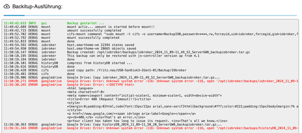

      nicht das es ein Missverständnis gibt: Fritz-Nas funktioniert (zumindest soweit ich das beurteilen kann 😉 )- nur Google / Onedrive nicht
      Hier als jetzt als Code: ```
      14:07:32.080INFOguiBackup gestartet ...
      14:07:42.131DEBUGmountcifs-mount command: "sudo mount -t cifs -o username=BackupIOB,password=****,rw,forceuid,uid=iobroker,forcegid,gid=iobroker,file_mode=0777,dir_mode=0777,vers=3.0 //192.168.168.1/fritz.nas/USB-SanDisk3-2Gen1-01/Backup/IObroker /opt/iobroker/backups"
      14:07:42.206DEBUGmountmount successfully completed
      14:07:42.250DEBUGmountdone
      14:07:44.027DEBUGiobrokerhost.smarthome-vm 22394 states saved
      14:07:44.484DEBUGiobrokerhost.smarthome-vm 28665 objects saved
      14:08:03.235DEBUGiobrokerBackup created: /opt/iobroker/backups/iobroker_2024_11_09-14_07_42_ServerGW8_backupiobroker.tar.gz
      14:08:03.280DEBUGiobrokerThis backup can only be restored with js-controller version up from 4.1
      14:08:04.269DEBUGiobrokerdone
      14:08:05.183DEBUGhistoryDBcompress from historyDB started ...
      14:08:09.855DEBUGhistoryDBdone
      14:08:11.667DEBUGcifsused copy path: /fritz.nas/USB-SanDisk3-2Gen1-01/Backup/IObroker
      14:08:11.709DEBUGcifsdone
      14:08:12.133DEBUGgoogledriveGoogle Drive: Copy iobroker_2024_11_09-14_07_42_ServerGW8_backupiobroker.tar.gz...
      14:08:13.403ERRORgoogledriveGoogle Drive: Error: Unknown system error -116: Unknown system error -116, open '/opt/iobroker/backups/iobroker_2024_11_09-14_07_42_ServerGW8_backupiobroker.tar.gz'
      wobei der fehlende Teil, glaube ich, irrelevant war
      vielleicht habt Ihr ja eine Idee - danke schon mal

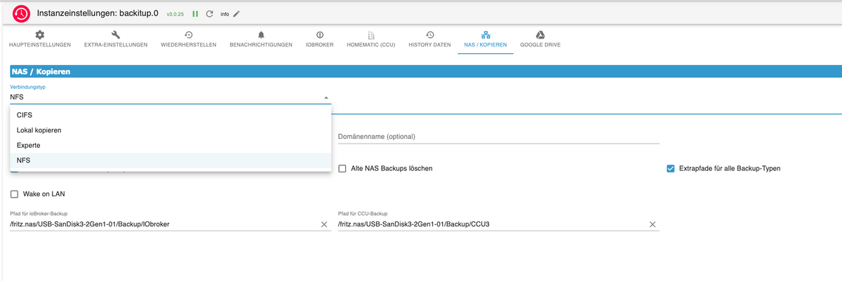

              Lafgoh @Thomas Braun last edited by
              @thomas-braun
              Ist dann dann unter Verbindungstyp: NFS ? oder bei Lokal ?
              entschuldige die vielleicht dumme Frage......
                Thomas Braun Most Active @Lafgoh last edited by
                @lafgoh
                Auf dem Reiter NAS.
                  @thomas-braun
                  Entschuldige - ich stehe hier wohl etwas auf der Leitung.....
                    @lafgoh
                    Verbindungstyp ist CIFS.
