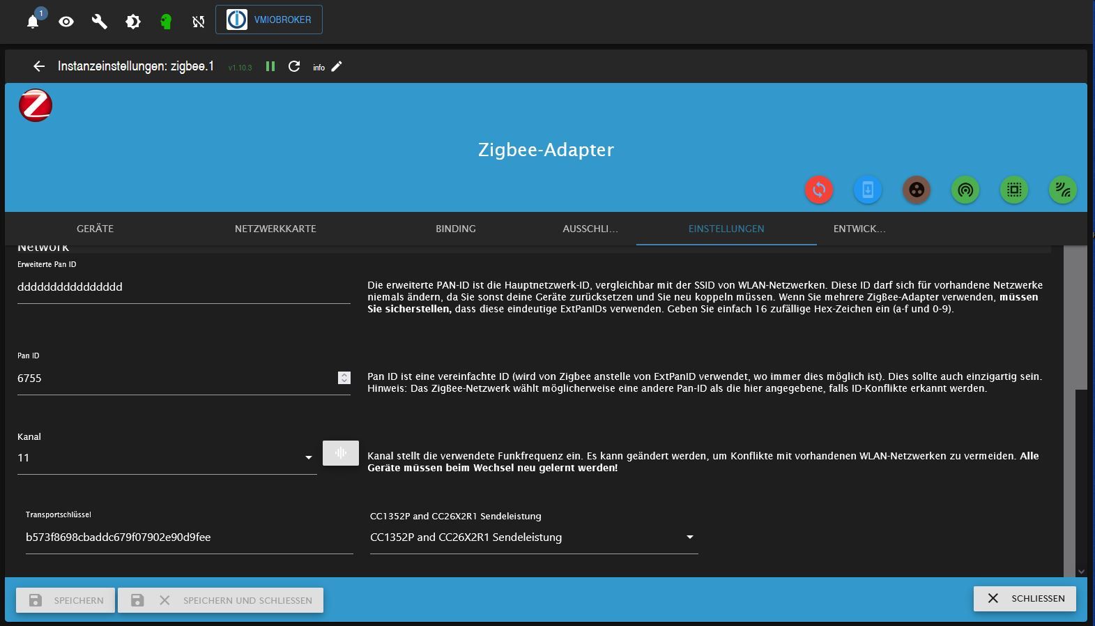

      Nachdem ich diverse Adapter Updates gemacht habe, kann ich beim zigbee Adapter die Einstellungen im oberen Teil nicht mehr vornehmen, da der blauer Balken darüber liegt. Inzwischen habe ich alle möglichen Browser auf allen möglichen Geräten ausprobiert, es ist überall mindestens bis "Network" verdeckt.

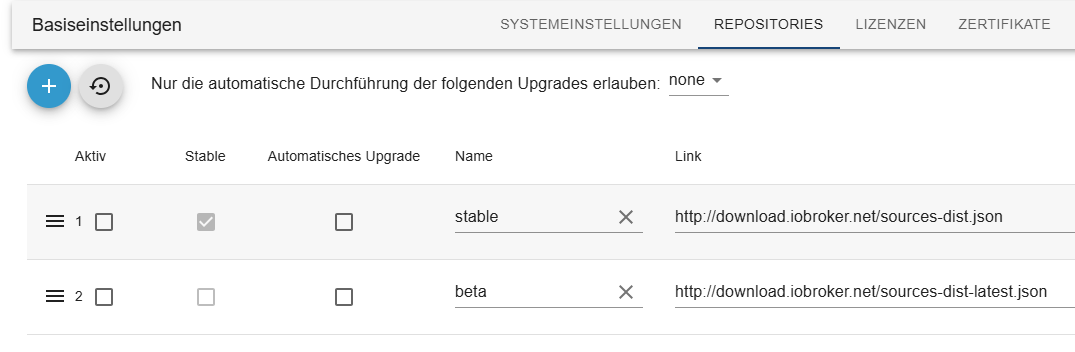

        Kurz das Repository auf beta stellen,die 1.10.12 installieren und dann wieder auf stable gehen.
          RichieXX last edited by RichieXX
          MMh. Was soll das bringen? Ich kann keine 1.10.12 installieren. Die startet nicht mehr.
          Steht übrigens auf Beta.

                Die Überlagerung hatte ich auch.
                Mit dem Update war es wieder weg.
