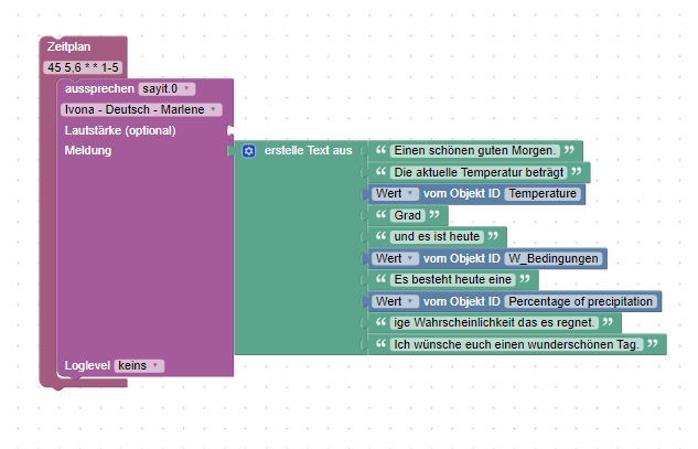

            Hallo Leute,
            Hab noch eine kleine Frage bei der ich aktuell nicht weiterkomme.
            Hab zum testen mal ein kleines Blockly Script gemacht.
            Funktioniert soweit gut jedoch werden mir die Sätze und Werte in einem durch vorgelesen ohne Pause.
            Habe schon einiges probiert und gesucht wie ich hier eine Pause zwischen den Sätzen einfügen könnte aber irgendwie finde ich nix passendes und komme an dieser Stelle nicht weiter.
            Kann mir jemand eventuell sagen wie ich das machen kann.
            DAnke schon mal
            lg
            mandragora
              tempestas last edited by
              Nimm mal Satzzeichen mit auf in deine manuellen Textbausteine. Das sollte helfen
              • rantanplan
                rantanplan last edited by
                Ich würde die Ansage in eine Funktion legen.
                Ist flexibler und man kann Gimmiks einbauen.
                Export

                    mandragora last edited by
                    Hallo Leute
                    Also ich bins jetzt mal pragmatisch angegangen und habs doch noch mal nach meiner Variante versucht da ich eure Vorschläge nicht ganz gerafft habe 😕
                    Die Pausen habe ich einfach mit mehreren Satzzeichen gelöst was wunderbar funktioniert.. Vielleicht nicht so schön aber es geht 🙂
                    Hab hier dann 2 Zeitpläne für unterschiedliche Tablets und Zeiten erstellt.
                    Macht jetzt mal genau das was es machen soll.
                    Werde mir eure vorgeschlagenen Sachen aber dennoch ansehen.
                    Danke dafür.
                    lg
                    mandragora
                    <xml xmlns="http://www.w3.org/1999/xhtml"><block type="schedule" id="jg3Br-]@sT1iWROwo3Z9" x="-237" y="-112"><field name="SCHEDULE">0 6,8 * * 1-5</field>
                    <statement name="STATEMENT"><block type="sayit" id="CqAKY51vE0nc:oJxsJVM"><field name="INSTANCE">.0</field>
                        <value name="MESSAGE"><shadow type="text" id="@Jpzq~H7{cGCdH;ahCL6"><field name="TEXT">text</field></shadow>
                          <block type="text_join" id="y{[w|?.8C]=bSi^yl@Vc"><mutation items="14"></mutation>
                            <value name="ADD0"><block type="text" id="EI3+GCKKd[f.!p0mk{jN"><field name="TEXT">Einen wunderschönen guten Morgen.</field></block></value>
                            <value name="ADD1"><block type="text" id="q^(wc=MZvaA7TKlgHyZ4"><field name="TEXT">..........</field></block></value>
                            <value name="ADD2"><block type="text" id="suAwmb6g/3=6`G}JTQnh"><field name="TEXT">Die aktuelle Temperatur beträgt</field></block></value>
                            <value name="ADD3"><block type="get_value" id="g~;Xb/v;/V8)4oh9y+0_"><field name="ATTR">val</field>
                                <field name="OID">weatherunderground.0.current.temp_c</field></block></value>
                            <value name="ADD4"><block type="text" id="BZYM#;Cn~M(V/wrN!u_R"><field name="TEXT">Grad.</field></block></value>
                            <value name="ADD5"><block type="text" id="r:FAFP(#_bv(S5*h?(G#"><field name="TEXT">..........</field></block></value>
                            <value name="ADD6"><block type="text" id="7r|xQvRQ]Ur6G6jWv=tD"><field name="TEXT">Es besteht heute eine</field></block></value>
                            <value name="ADD7"><block type="get_value" id="-N?[aG*F:X@1Q{9j5D5,"><field name="ATTR">val</field>
                                <field name="OID">weatherunderground.0.forecast.10h.pop</field></block></value>
                            <value name="ADD8"><block type="text" id="4Fw@doT{Y0tUTR.eVC%I"><field name="TEXT">prozentige Wahrscheinlichkeit das es regnet.</field></block></value>
                            <value name="ADD9"><block type="text" id="AxhQ|jVppQI:sqUQ;B.P"><field name="TEXT">..........</field></block></value>
                            <value name="ADD10"><block type="text" id="w?Y,v}rsvlMo35?nP|Nc"><field name="TEXT">Es ist heute</field></block></value>
                            <value name="ADD11"><block type="get_value" id="U#JTuGo%U8}7G4zx7Sko"><field name="ATTR">val</field>
                                <field name="OID">hm-rega.0.19622</field></block></value>
                            <value name="ADD12"><block type="text" id="U+h5/SN8z4KKF_J{tQ4y"><field name="TEXT">..........</field></block></value>
                            <value name="ADD13"><block type="text" id="_h}TjWG2Y:9yBS(Qv{L;"><field name="TEXT">Ich wünsche euch einen wunderschönen Tag.</field></block></value></block></value></block></statement></block>
                    <block type="schedule" id="aYWQHR^Nbm!Ud_vUvO7." x="512" y="-112"><field name="SCHEDULE">0 7,8 * * 0,6</field>
                    <statement name="STATEMENT"><block type="sayit" id="9mN=|ghJ^[}[274*pa5P"><field name="INSTANCE">.1</field>
                          <block type="text_join" id="XOBXg=iwMsW-~X3MIzzj"><mutation items="14"></mutation>
                            <value name="ADD0"><block type="text" id="ccftzws.^2qmjiO*L{sL"><field name="TEXT">Einen wunderschönen guten Morgen.</field></block></value>
                            <value name="ADD1"><block type="text" id="qgX(F_`^85M5/H+qH]Da"><field name="TEXT">..........</field></block></value>
                            <value name="ADD2"><block type="text" id="Li^WeANWmv;D7X#wAT5}"><field name="TEXT">Die aktuelle Temperatur beträgt</field></block></value>
                            <value name="ADD3"><block type="get_value" id="o,SZaY)nZJ%:(7FZXR=q"><field name="ATTR">val</field>
                            <value name="ADD4"><block type="text" id="!s#O`L;O@||^98|bwLuu"><field name="TEXT">Grad.</field></block></value>
                            <value name="ADD5"><block type="text" id=".ohrhO{vQ]:YoV{Z5g4P"><field name="TEXT">..........</field></block></value>
                            <value name="ADD6"><block type="text" id="Y4pkC1DJ(BKABoS;hDIC"><field name="TEXT">Es besteht heute eine</field></block></value>
                            <value name="ADD7"><block type="get_value" id="Bz5WOSLPCP9A2Leqt[Pa"><field name="ATTR">val</field>
                            <value name="ADD8"><block type="text" id="+UROWhu-2onc2O%9/!7J"><field name="TEXT">prozentige Wahrscheinlichkeit das es regnet.</field></block></value>
                            <value name="ADD9"><block type="text" id="7s+%L_z=*{g:S`KqfLX3"><field name="TEXT">..........</field></block></value>
                            <value name="ADD10"><block type="text" id="G8wreNCzbcx7PksWY)I("><field name="TEXT">Es ist heute</field></block></value>
                            <value name="ADD11"><block type="get_value" id="kfly:0=Z?n*fLeZQG;10"><field name="ATTR">val</field>
                            <value name="ADD12"><block type="text" id="tP;G[T1kGD)Xk7z#2t]*"><field name="TEXT">..........</field></block></value>
                            <value name="ADD13"><block type="text" id="Lv@y%wFGc_@zOaObY{!k"><field name="TEXT">Ich wünsche euch einen wunderschönen Tag.</field></block></value></block></value></block></statement></block>
                    <block type="controls_if" id="Y]f^2yqDQh~lQ9W{B#NM" x="363" y="839"><value name="IF0"><block type="logic_compare" id="Z?j`jLH?%rmL~HCW+5eW"><field name="OP">EQ</field>
                    <value name="A"><block type="get_value" id="O+X@YwXH5~f-Nn2r9ieI"><field name="ATTR">val</field>
                    <field name="OID">ical.0.events.Sperrmüll</field></block></value>
                    <value name="B"><block type="logic_boolean" id=";A*a+fSa(MFcNM;t;B+!"><field name="BOOL">TRUE</field></block></value></block></value>
                    <statement name="DO0"><block type="sayit" id="!LhG|YQ~0]JWG],gUGl5"><field name="INSTANCE">.0</field>
                    <field name="LANGUAGE">de</field>
                        <value name="MESSAGE"><shadow type="text" id="~f:}.]L58)USM}dKogf]"><field name="TEXT">Achtung. Heute ist Sperrmüllabgabe</field></shadow></value></block></statement>
                    <next><block type="controls_if" id="b-4DZ!VXC14J?`s#s*et"><value name="IF0"><block type="logic_compare" id="s%f]|~;l`Sh:lM0dh*q*"><field name="OP">EQ</field>
                            <value name="A"><block type="get_value" id="RH6BdgiPt*X*tLjGCsIR"><field name="ATTR">val</field>
                                <field name="OID">ical.0.events.Altpapier</field></block></value>
                            <value name="B"><block type="logic_boolean" id="D7{ef)LDP=i{dD16G/7["><field name="BOOL">TRUE</field></block></value></block></value>
                        <statement name="DO0"><block type="sayit" id="YHQq3+(aU+(=^uWjQ9qr"><field name="INSTANCE">.0</field>
                            <value name="MESSAGE"><shadow type="text" id="HsjBEm)#YoOiQtQ9gVHD"><field name="TEXT">Achtung. Heute wird das Altpapier abgeholt</field></shadow></value></block></statement></block></next></block></xml>
                    [3209_2017-10-04_20h51_36.jpg](/assets/uploads/files/3209_2017-10-04_20h51_36.jpg)
