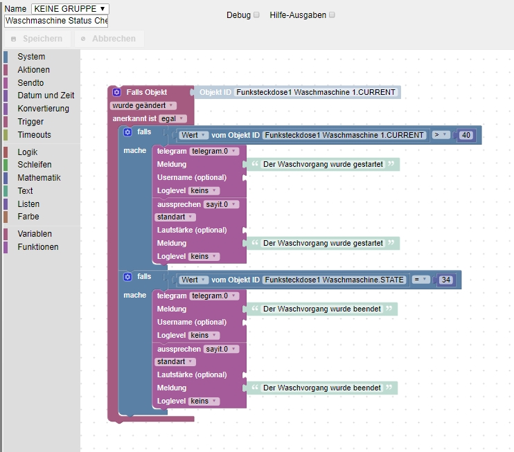

      Hallo Leute,
      Ich habe eine Homatic Funksteckdose mit Energiemessung und hab an der meine Waschmaschine hängen.
      Nun dachte ich mir ich mach in Blockly eine Abfrage wo ich checke wann die Waschmaschine fertig gewaschen hat und mir dann per Sayit eine Nachricht hinterlässt.
      Ich hab ein Blockly entworfen aber irgendwie passiert hier nichts

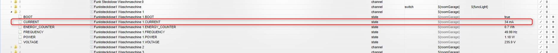

      ICh frage hier die mA Einheit ab.
      Im Standby hat die Maschine einen Verbrauch von 34 mA
      Wenn die Maschine wäscht geht der Verbrauch natürlich darüber hinaus und da möchte ich das ich die Meldung bekomme das sie waschen beginnt.
      Ist die Maschine dann wieder auf 34 mA dann soll die Meldung erscheinen das der Waschgang beendet wurde.
      Ich hab euch mein Blockly mal angehängt wie ich mir das gedacht habe.
      Aber anscheinend hab ich Probleme bei der Abfrage des mA Bereiches.
      Es passiert hier leider nichts.
      Kann mir jemand sagen wo ich hier meinen Denkfehler habe ?
      Danke euch schon mal fürs drüberschauen.
      lg
      mandragora

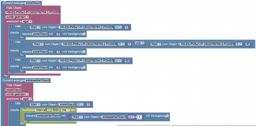

        michi050 last edited by
        Ich hab da etwas entwickelt, funktioniert zuverlässig
        • rantanplan

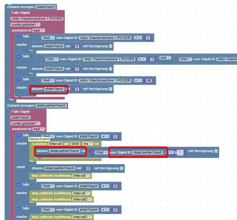

                      @michi050
                      Könntest mir das eventuell exportieren oder mir sagen wie du die rot markierten Werte bekommen hast.
                      Da stehe ich im Moment gerade ein wenig an und weiß nicht wie ich die eintragen soll.
                      Ich kann hier nur eine Object ID auswählen aber kann den z.b. stateWasch nicht manuell eintragen.
                      ODer habe ich hier schlichtweg einen kleinen Denkfehler.

                        • rantanplan
                          rantanplan last edited by
                          Sieht nach selbst angelegten globalen Variablen aus.
                          Die kannst Du manuell unter Objekte anlegen oder so.
                            mandragora last edited by
                            Hi Rantanplan
                            Vielen Dank für den Hinweis.
                            An das hätte ich jetzt mal nicht gedacht.
                            Denke ich hab es mal so hinbekommen.
                            Hab ein neues Object erstellt (siehe Screenshot)
                            Denke sollte so passen.

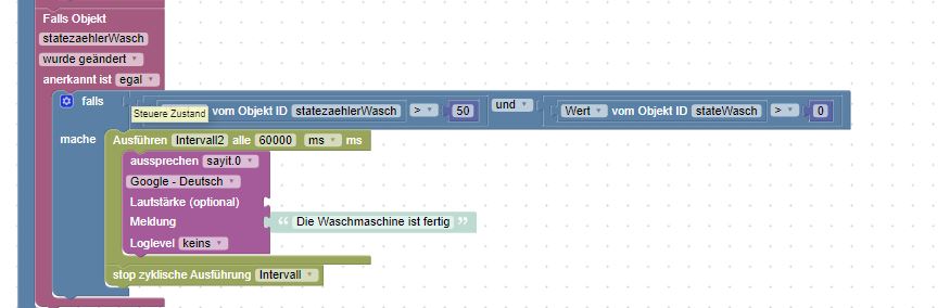

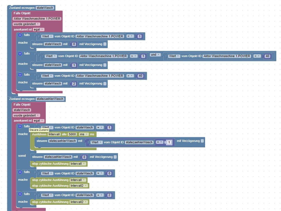

                            Hab mal für alle die das auch interessiert mal exportiert

                            Werde das Ganze mal testen und schauen ob es auch so funktioniert wie ich mir das vorstelle.
                            Danke und LG

                            • rantanplan
                              So klappt das nicht!
                              Hier im Forum gibt es Beiträge dazu.
                              Am einfachsten startest Du 1X ein Script wo Du mein Beispiel nachstellst.
                              Oder Du legst manuell unter "javascript.0" an.
                              Type=Datenpunkt, Datetyp=Zahl
                              Deine Einträge würde ich löschen.

                                      Ich bin gerade dabei das Script zu testen aber irgendwie scheine ich das Ganze noch nicht so richtig zu verstehen.
                                      Habe alles wie von michi050 bei mir eingebunden.
                                      Aber irgendwo hab ich anscheinend noch einen Denkfehler beim Einstellen der Parameter.
                                      Meine Funktsteckdose frage ich mit dem mA Wert ab.
                                      Im Leerlauf verbraucht die Waschmaschine 34 mA.
                                      Während des Betriebes geht die Waschmaschine nie auf 34 mA zurück.
                                      Ich habe jetzt schon etliche Parameter im Script verändert aber anscheinend verstehe ich das Ganze noch nicht ganz.
                                      Kann mir jemand auf die Sprünge helfen wo ich die nötigen Parameter setzen muss damit das bei mir funktioniert.
                                      Vielen Dank schon mal im Voraus
                                      lg
                                      mandragora
                                        dna909 last edited by
                                        Wenn Du die Stromaufnahme als Abfrage nehmen willst, musst du die Datenpunkte .Power austauschen, gegen die mit .current.
                                        Dann die Werte anpassen und dann sollte das laufen.
                                        Ansonsten wäre ein Export von deinem Blockly hilfreich.
                                        mfg
                                        dna909

                                            Anbei mal mein letzer Versuch.
                                            Trockner Bereich bitte ignorieren.. ist noch nicht in Verwendung
