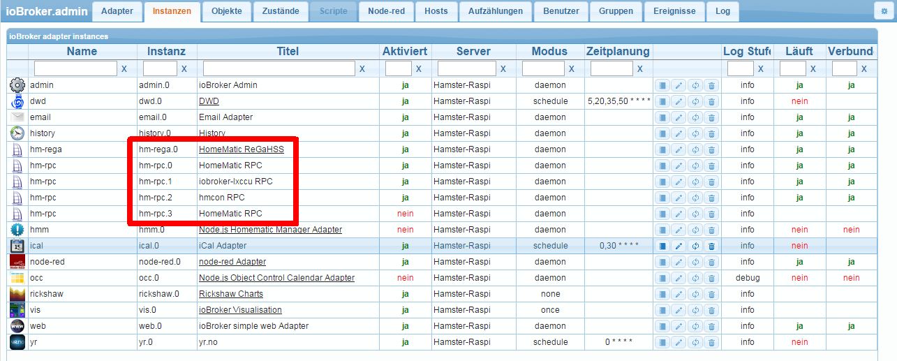

      3.) Zusammenhang hm-rega und hm-rpc. Mag zwar programmiertechnisch logisch zu sein - aus Anwendersicht ist das nur verwirrend. Was ist wofür und warum. Bessere Namen wären Anwenderfreundlicher. Ihr schreibt im Wiki: http://www.iobroker.net/docu/?page_id=146&lang=de
      @Wiki:
      Zuerst muss mindestens ein hm-rpc Adapter konfiguriert werden und aktiv sein! Mit der Installation von hm-rega wird auch ein hm-rpc installiert `
      Bei mir nicht. Ich habe jeden einzeln installiert. Das ich es machen musste war auch nicht ganz so klar. Habe es aus diesem Satz abgeleitet.

          Die initiale Anleitung zu Adaptern und Instanzen dachte ich auf der Adapter Startseite beschrieben zu haben. Hast du die gesehen?
          Rega und rpc hatte ich erst anders beschrieben, das wurde geändert. Bei der Installation eines Rega Adapters wird eine Instanz rpc.0 mit angelegt. War das bei dir nicht so.
          Der Hinweis, dass für jede "Datenquelle" eine eigene rpc-instanz existieren muss steht auch drin, vielleicht nicht verständlich genug.
          Sollte so etwas mit allen möglichen Eventualitäten in die Adapter-Konfiguration, oder eher unter FAQ?

            @Homoran:
            Der Hinweis, dass für jede "Datenquelle" eine eigene rpc-instanz existieren muss steht auch drin, vielleicht nicht verständlich genug. `
            Das ist die Crux: Jetzt, im Nachhinein schon. Aber bei der berühmten ersten Berührung ist alles noch sehr verworren und nicht verständlich. Man sieht in den Settings Cuxd, denkt sich 8-) und setzt den Haken. Und dann gibt es Fehlermeldungen. Daher denke ich, dass es Beispieleinstellungen oder Basissettings als Erst-Anleitung geben sollte.
            @Homoran:
            Die initiale Anleitung zu Adaptern und Instanzen dachte ich auf der Adapter Startseite beschrieben zu haben. Hast du die gesehen? `
            Du meist http://www.iobroker.net/?page_id=14&lang=de. Öhhm - :oops: gestern Nacht nicht - oder hast Du die gerade neu gemacht…. [gegebenenfalls schäm]
            Denn die Grafiken sind ja genau das, was ich in der Installationsanleitung vermisste.
            @Homoran:
            Adapters wird eine Instanz rpc.0 mit angelegt. War das bei dir nicht so. `
            Ich bin der Meinung nein. Kann es aber heute nicht mehr mit Gewissheit sagen. Das waren einige Stunden Arbeit gestern Abend. Es besteht die Gefahr, dass ich erst eine RPC und dann eine Rega angelegt hatte.

                                    @Fitti:
                                    ID-Einfügen: Hier heißen die Instanzen (Reiter Instanzen - Spalte Instanz) plötzlich ID, wenn ich "ID Einfügen" auswähle. Und das nächste Dilemma : Jetzt muss ich wieder die Adapter-Namen-Instanzen wie "hm-rpc.0" verwenden. Okay, der Profi fühlt sich wohl. Der Normalanwender wird hier aber sich fragen, warum kann ich nicht hier Cuxd stehen haben. `
                                    Kann es doch!
                                    @[url=http://www.iobroker.net/?page_id=14⟨=de:
                                    ~~Instanzen"]~~Anschließend werden einige Felder in dieser Zeile aktiviert, so dass deren Inhalt geändert werden kann:
                                    Titel: Hier kann für die Instanz ein eindeutiger Name eingetragen werden um bei der Installation mehrerer Instanzen eines Adapters diese voneinander unterscheiden zu können `
                                    @Fitti:
                                    Hier heißen die Instanzen (Reiter Instanzen - Spalte Instanz) plötzlich ID, wenn ich "ID Einfügen" auswähle `
                                    Mit Skripten habe ich mich mangels Kentnissen noch nie auseinadergesetzt, aber wenn ich es nicht falsch verstehe sind Instanzen (bei ioBroker) definiert als installierte Funktionseinheiten von Adaptern.

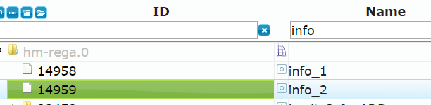

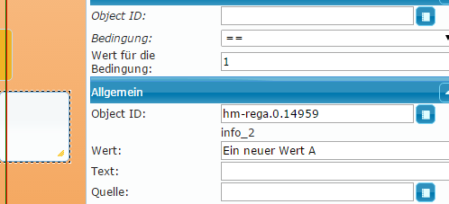

                                        Bezüglich der Instanznamen:
                                        Das ist, was ich meinte. Im zweiten Bild sehe ich den Namen hm-rcp.0. Schöner wäre doch hier CuxD, so wie ich es umbenannte (siehe Bild 1).

                                          Das mit dem Namen im ID-Selector muss ich mir ansehen.
