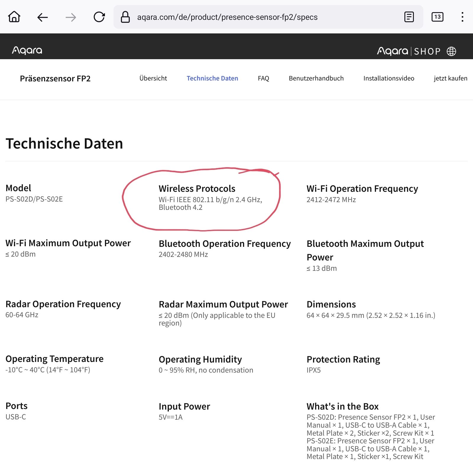

        hmm meine sind übers wlan eingebunden, sicher das es die auch als zigbee version gibt?
          Homoran Global Moderator Administrators @JackDaniel last edited by
          @jackdaniel sagte in Aqara Präsenzsensor FP2 | Hub nötig?:
          eher nicht

            Die Bewegungsmelder sind über Zigbee eingebunden, da bin ich beim FP2 einfach mal von ausgegangen. Ok, der wird über´s Wlan eingebunden, dafür ist der Hub und die App nötig, oder?
              stenmic @Homoran last edited by stenmic
              Der FP2 ist WLAN, die Zigbee Version ist der FP1E
              Den FP2 hab ich über HA eingebunden. Über die App kann man dann die Zonen konfigurieren. Funktioniert aber alles nicht wirklich gut.

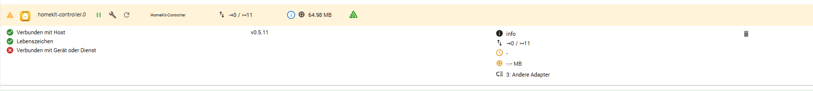

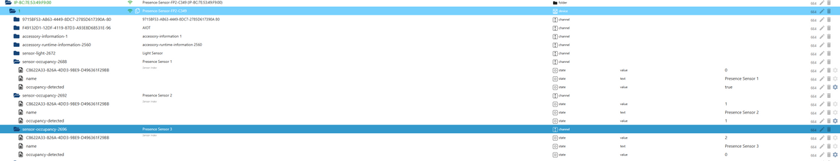

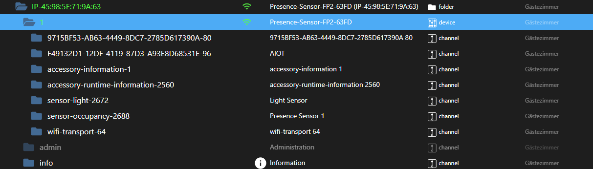

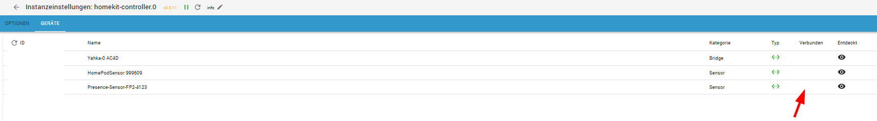

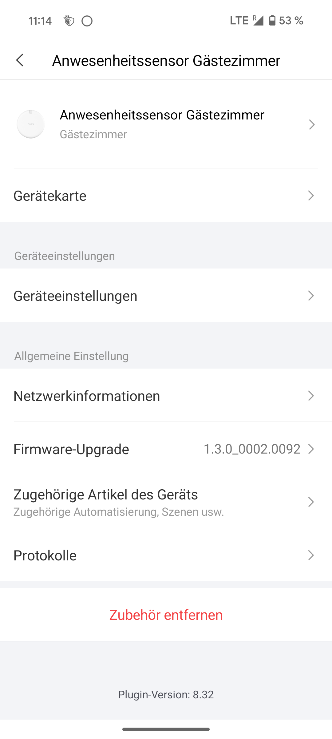

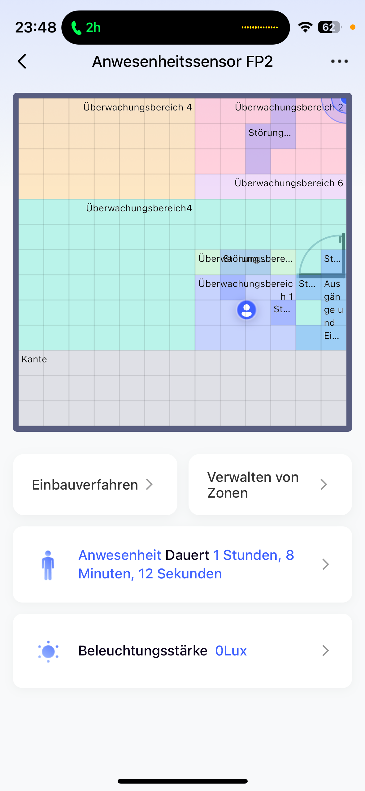

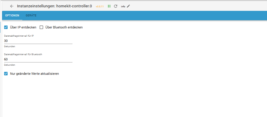

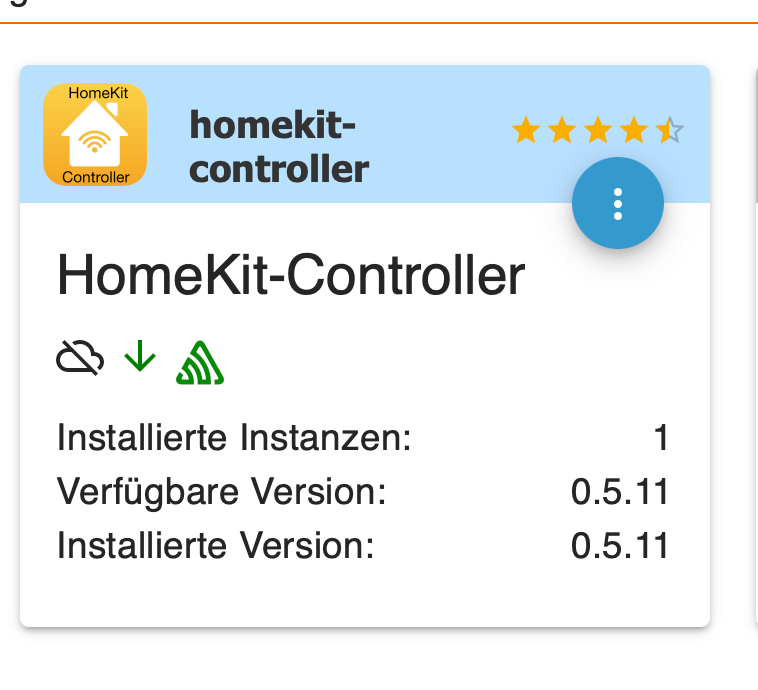

                                        Armilar Most Active Forum Testing @Crazy32 last edited by
                                        @crazy32
                                        ich habe den FP2 seit ca. 10 Monaten über den Homekit-Controller-Adapter am laufen. Kann direkt per WLAN ohne Hub in den ioBroker eingebunden werden. Erkennt auch die Anzahl der Personen im Raum und in unterschiedlichen Zonen. Updates laufen über die App... Nur wenn unser Hund den Raum betritt, kommt er ab und zu aus dem tritt. Daher ist er bei mir immer noch in der Testphase neben weiteren Präsenzmeldern, die den 100%igen Test auch noch nicht absolviert haben 😉 .
