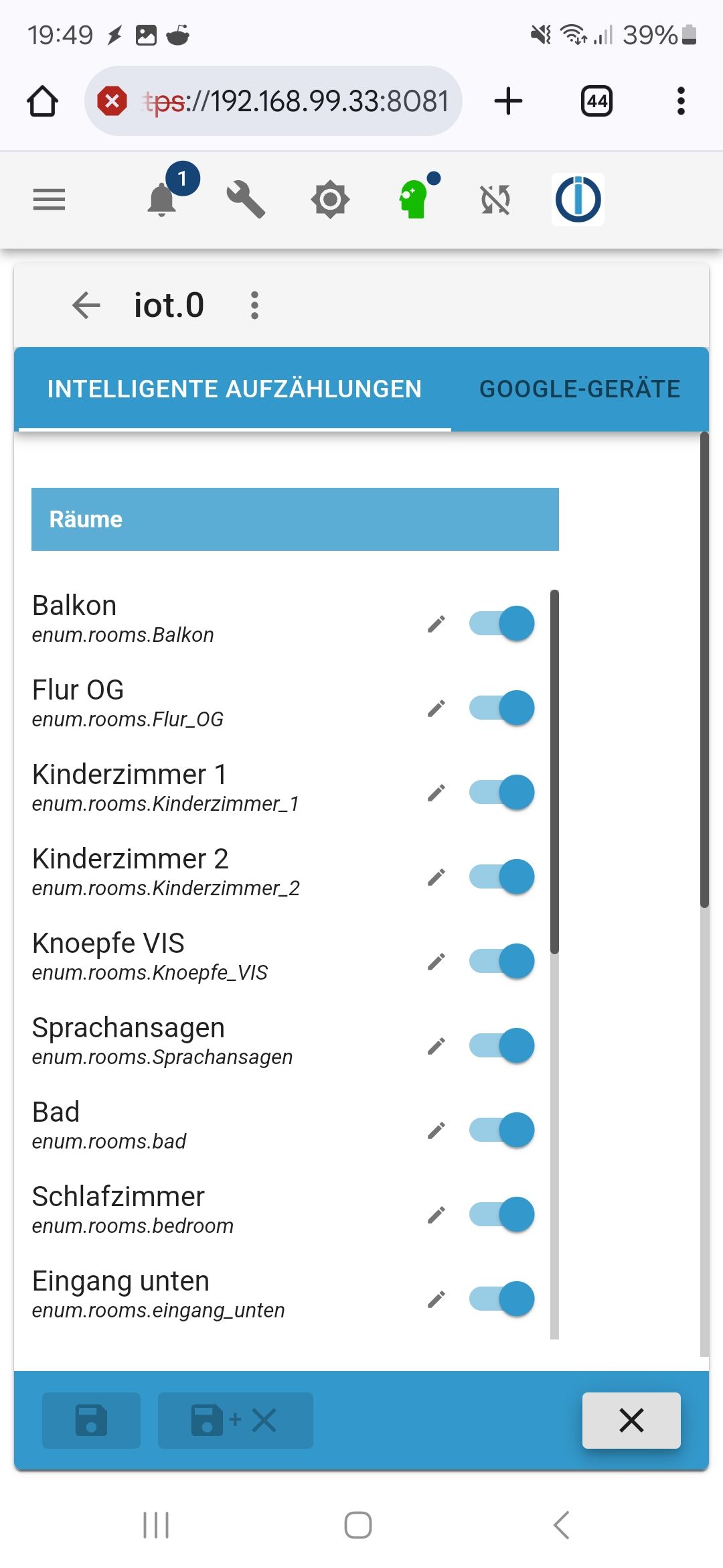

                              Weiterhin ist mir folgendes aufgefallen:
                              hm-rega
                              Nur ein Vorschlag: Vielleicht könnte man das Menü ähnlich wie bei z.B. backitup darstellen? Da ist es ein horizontales Menü und nicht hinter einem "Hamburgerbutton" mit den drei Strichen versteckt.
                              homeconnect
                              Textumbrüche nicht so sauber und der scrollt nicht nur vertikal sondern auch ein wenig horizontal.
                              hue
                              Beim hue Adapter kann ich nicht scrollen

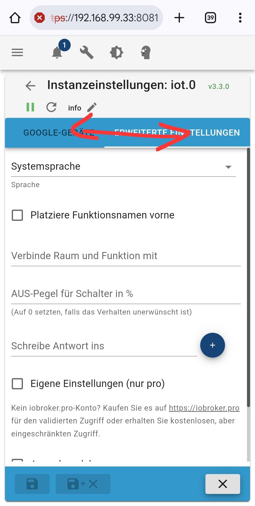

                              iot*
                              Hier sind ebenfalls die Textumbrüche nicht so sauber

                                  • Negalein
                                    Negalein Global Moderator @simatec last edited by Negalein
                                    @simatec sagte in Tester für Responsive Design Initiative gesucht:
                                    Menü in Backitup
                                    Menü im Backit gibts keins.
                                    Die Tabs sind durch wischen erreichbar.
                                    simatec 1 Reply Last reply Reply Quote 0

                                      • black.falcon87
                                        black.falcon87 @simatec last edited by black.falcon87
                                        @simatec
                                        Ja genau das meine ich. Beim Backitup als Beispiel gibt es diese Navigationspunkte die durch seitliches Wischen erreicht werden. Nennen wir sie mal Tabs.
                                        Ich persönlich fände das von der Optik schöner weil es sich irgendwie mehr integriert anfühlt.
                                        Auch durch die Icons die mit enthalten sind.
                                        Bei dem Beispiel hm-rega werden die drei Menüpunkte so als eine Art Overlay schwebend dargestellt. Die Hintergrund Farbe des Menüs passt irgendwie nicht so recht zu dem noch dunkleren Hintergrund dahinter.
                                        Aber: Das ist sicherlich Geschmacksache 🙂
                                        Wobei die drei runden Buttons (Export, Import und Hilfe) würde ich einheitlich bei allen etwas anders darstellen. Vielleicht gemeinsam in einer eigenen Zeile oder so?
