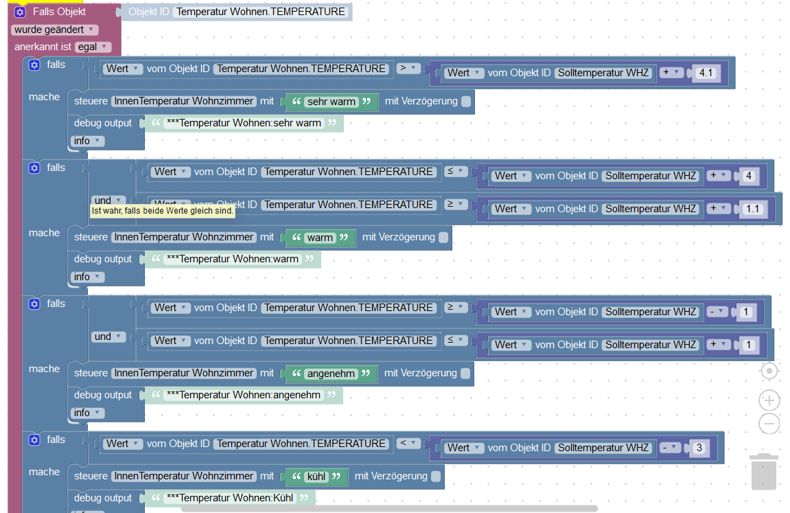

          Ich nutze die Werte der Solltemperatur und die entsprechenden Ergebnisse (angenehm, warm, etc.) auch für die Steuerung der Rollos und der Klimaanlage und aktuell in Planung auch für die Lüftung.
          Das Script der Wettervorschau hat heute schon ganz gut geklappt. Hier ist heute den ganzen Tag + Nacht keine Heizung angesprungen und hat alles gereicht um die Temperaturen zu halten 🙂
          Anbei nochmal das Heizungs Blockly.

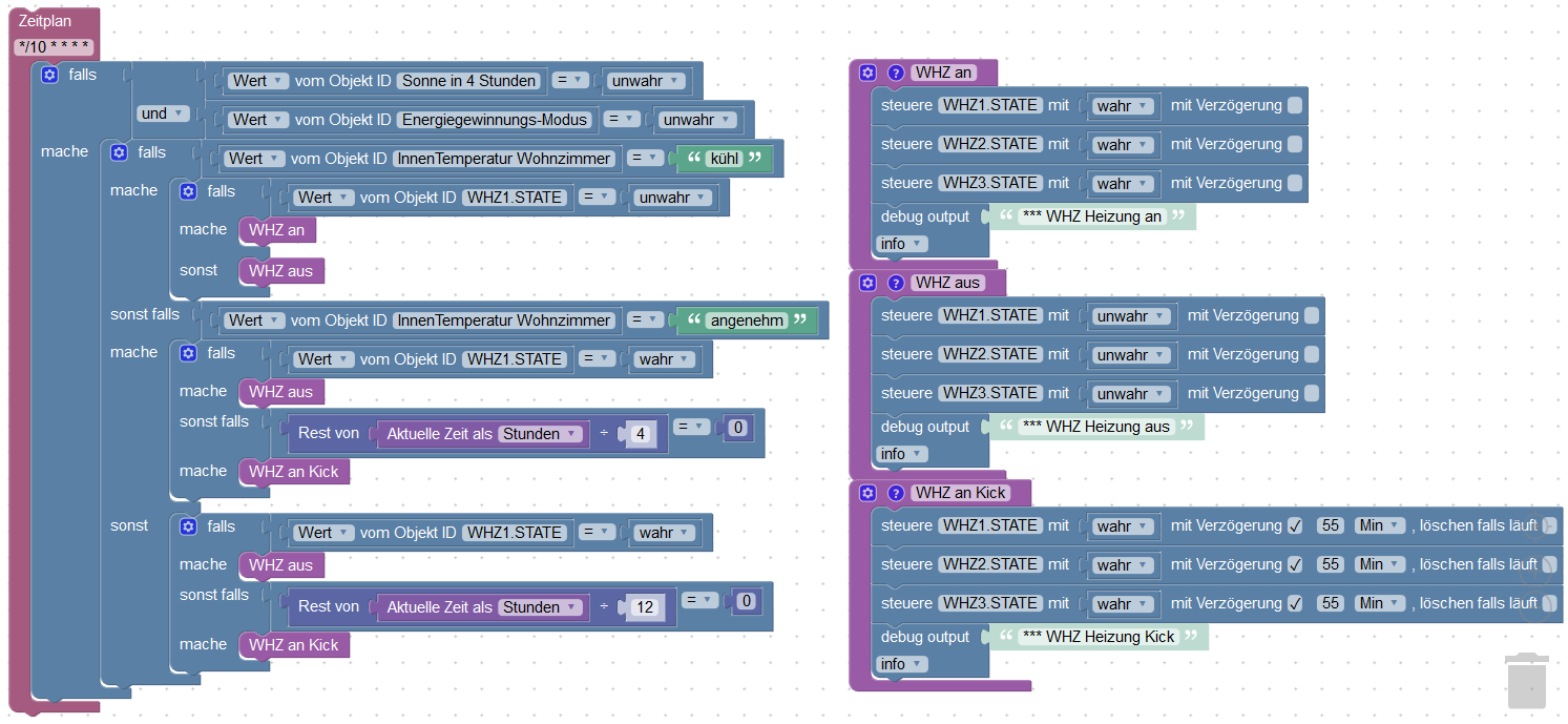

            Ich habe mir nicht alles angeschaut, aber 2 Sachen sind mit aufgefallen.
            Du scheinst ein visueller Typ zu sein und arbeitest mir sehr viel Text 😉
            Da sperrst Du Dich vielen Vereinfachungen aus.
            Deine Monatsabfrage könnte man z.B. wesendlich vereinfachen.
            Und dann schaltest Du sehr häufig!
            Man sollte sich die Regel beherzigen "Nur schalten wenn nötig"
            Das verhindert DutyCycle (CCU) Batterie-/Stromverbrauch.

              Demnächst kommt das Update für die Heizungssteuerung. Momentan läuft es zwar schon ganz gut.. Aber da kann energetisch noch mehr optimiert werden 😉 Ihr dürft gespannt sein :mrgreen: :mrgreen:

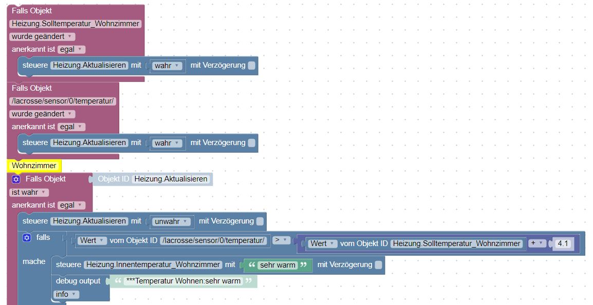

                      Das Sollwert-Blockly habe ich getestet, funktioniert. Werde ich wahrscheinlich nutzen. Verbesserung wäre in meinem Fall, ein aktualisieren des Sollwertscript's bei Sollwertänderung. Ich nutze LaCrosse Sensoren für die Temperatur, die über MQTT eingelesen werden. Um Traffic zu vermeiden, sende ich nur bei Temperaturänderung meine Werte, deshalb kann es sein, das bei Sollwertänderung die Steuerung lange braucht um sich anzupassen, da das Script nur bei Temperaturänderung greift. Habe das so mal gelöst:
                      Blockly.JPG `

                        Ich nutze einen Wemos mini mit einem RFM69 und einer 8-fach Relaisplatine für die Steuerung der Heizventile.
                        Bei interesse kann ich einen eigenen Thread erstellen.
                        Hardware siehe hier: https://wiki.fhem.de/wiki/LaCrosseGateway_V1.x
                        Software habe ich zusammenkopiert:
