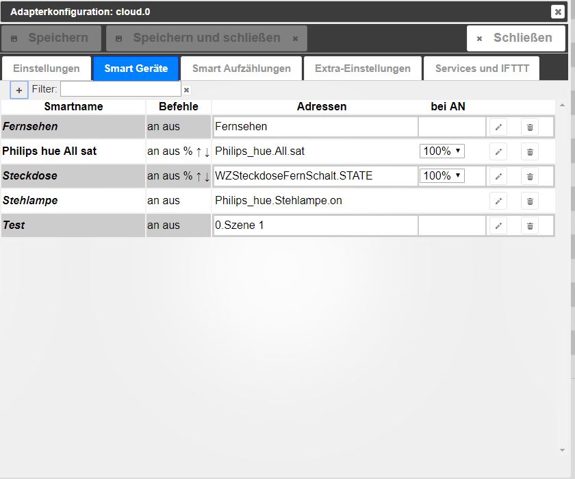

      ich beschäftige mich jetzt seit ca. 2 Wochen mit ioBroker, mittlerweile habe ich alle Komponenten soweit eingebunden bekommen.
      Jetzt versuche ich eine Szene zu erstellen, mit welcher ich über Alexa meinen Fernseher einschalten kann.
      Das ganze soll über über eine Harmony Aktivität und einer Homematic Steckdose erfolgen(angebunden über eine CCU, welche auf dem gleichen Raspberry läuft)
      Wenn ich Alexa sage Fernseher an, soll die Szene gestartet werden. Die Harmony Aktivität wird dann auch bereits richtig geschaltet, jeodch bekomme ich es nicht hin, das die Szene auch die Steckdose einschaltet.
      Muss ich die Steckdose irgendwie anders in die Szene einbinden? Das manuelle verändern des .state Wertes der Steckdose, unter Objekte schaltet die Dose richig.
      Für eure Untersützung wäre ich sehr dankbar!

          marcel_mirwald last edited by
          Danke für deine schnelle Antwort.
          Ich habe die Szene direkt als Smart Gerät im Cloud Adapter eingebunden. Ist die Steckdose schon eingeschaltet, wird durch Alexa auch die Hub Aktivität ausgeführt. Daher weiß ich das die Szene als solches richtig schaltet, aber leider die Steckdose nicht.
          Wenn ich die Steckdose, direkt im Cloud Adapter direkt einbinde, wird sie ebenfalls über Alexa ebenfalls geschaltet.
          Das ganze funktioniert scheinbar nur nicht wenn ich die Steckdose über eine Szene schalten will.

            Moin,
            was passiert denn, wenn du die Szene von Hand setzt? Schaltet die Steckdose dann?
