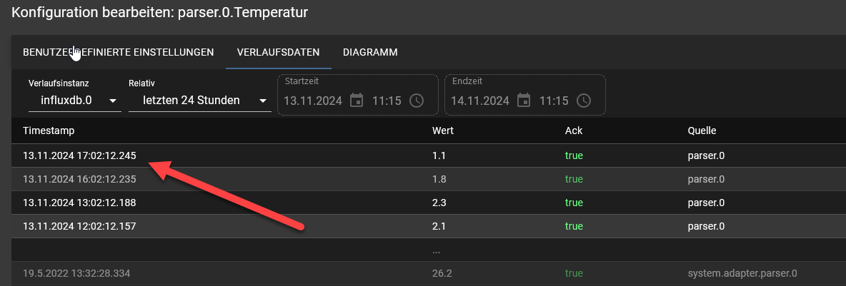

      Ich parse eine Temperatur von einer Homepage. Leider hängt diese Seite sich öfter mal auf und ich überwache den Wert dahingehend.

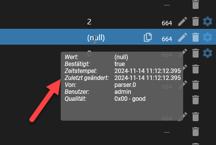

      Aber leider funktioniert das auch nicht wie gewünscht. Der Wert hat sich seit gestern 17:02 Uhr nicht mehr geändert. Hover ich allerdings über den Wert, wird 11:12 von heute angezeigt. Mein Script geht also davon aus, die Werte sind aktuell und meldet keinen Fehler 😞
      Wo kommen diese 11:12 GEÄNDERT her, wenn sich der Wert bereits seit über 12h nicht geändert hat? Wie kann ich das abstellen?

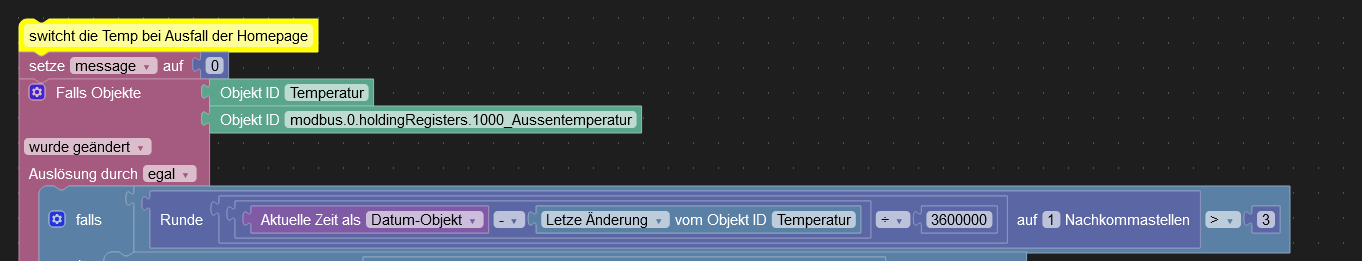

        @warp735 zeig doch den Leuten die helfen könnten auch dein Script
        • W
          warp735 @wendy2702 last edited by
          @wendy2702
          Gerne... wenn es meiner Meinung nach auch richtig funktioniert. Es reagiert auf Änderungen. Das Problem ist, das ioB Änderungen "anzeigt" wo garkeine sind...

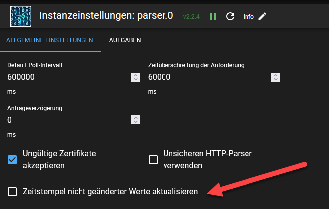

              Meine Frage ist doch aber eine andere: Woher kommt der Unterschied zwischen meinem Bild 1 und 2?

                Hast du in Influx aktiviert, das er Null Werte nicht in die DB schreibt? Was dann wohl bedeutet das weder 0 noch null in die DB geschrieben werden. Wenn null bedeutet die Seite ist down und 0 als wirklicher Wert sich abwechseln ist das einen berechtigte Aktualisierung die du aber nicht in der DB sehen würdest.
                Wenn null bedeutet das die Seite down ist, würde ich darauf prüfen und nicht auf letzte Änderung.

                    ticaki Developer @warp735 last edited by
                    @warp735
                    NULL ist was anderes wie 0 - wenn du 0 und null abwechselt in einen State schreibt wird der Wert jedesmal geändert.
                    0 ist eine Zahl. z.B. 0 °C Temperatur
                    null ist ein ungültiger Wert. z.B. null °C Temperatur steht für "keine Ahnung welche Temperatur"
                    Du erkennst das nur nicht da Influx mit der Einstellung 0 und null gleich behandelt.

                        Wenn Du uns nur einen Teil des Blockly zeigst, können wir da wieder mal nur die Glaskugel bemühen.

                          • BananaJoe
                            BananaJoe Most Active @warp735 last edited by
                            @warp735 sagte in Wert ändert sich nicht, wird aber trotzdem so angezeigt?!:
                            @wendy2702
                            Öhm, du prüft ob der Wert sich nicht ändert ... über einen Trigger "wurde geändert" auf das Objekt das sich ggf. nicht ändert ...
