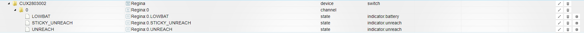

      ich habe vor kurzem mein System neu Aufgesetzt und alle adapter neu installiert. Ich nutzte das Script für Servicemeldungen und bekomme nun immer fehler.
      javascript.0	2017-09-30 05:47:22.968	warn	at ContextifyScript.Script.runInContext (vm.js:-62:29)
      javascript.0	2017-09-30 05:47:22.968	warn	at script.js.common.vis:78:1
      javascript.0	2017-09-30 05:47:22.965	warn	State "hm-rpc.1.CUX2803002.0.UNREACH" not found
      Der State ist aber definitiv vorhanden, jedoch ist er leer. Das Hatte aber in der Vorgängerversion von JS keine auswirkungen, gibt es hier eine Lösung, damit mir nicht permanent mein log zugemüllt wird?
      Sobald ich das Object abfrage kommt die warnung, wie kann ich dann herausfinden ob es da ist, wenn ich es nicht ohne warnung abfragen kann…
      • Meistertr
        Meistertr Developer last edited by
        hat keiner das gleiche Problem? gerade bei dem Servicemeldungsscript? habe gerade mal die objekte untersucht. sie sind vollständig vorhanden, nur der state fehlt, ist also null wie kann ich denn den state abfragen, ohne die Warnung zu bekommen? oder alternativ, wie kann ich beim stateSelector die cuxd geräte ausklammern?
        • AlCalzone
          Da der Eintrag leer ist, habe ich die Vermutung, dass das Objekt mit der ID existiert, der State aber nicht.
          • Meistertr
            Genau das ist das Problem. Habs jetzt gelöst indem ich über Objekt die Herkunft Auslese und die cuxd Instanz so aus fange, ist aber irgendwie sehr unelegant
