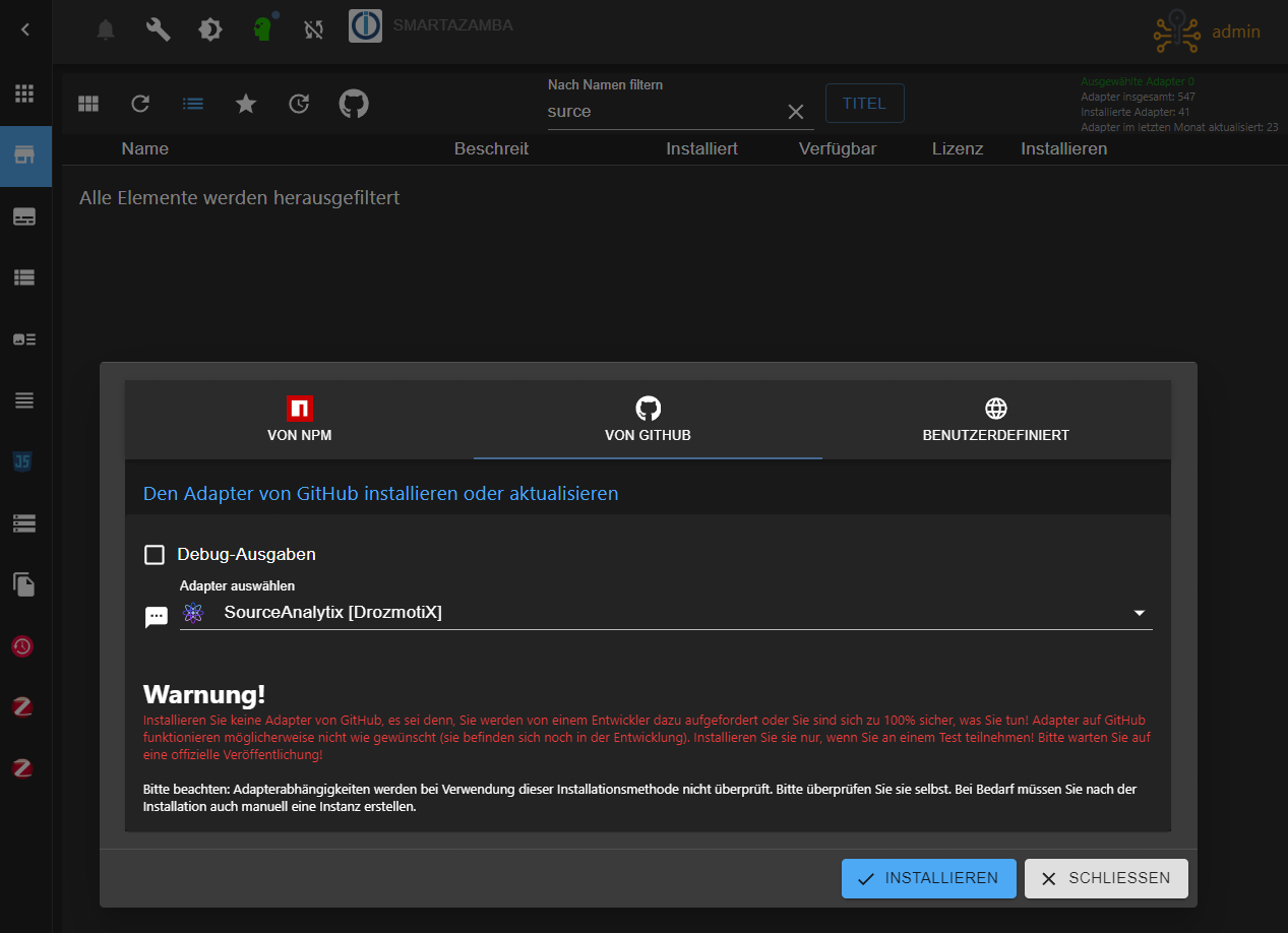

          Berlon @Homoran last edited by Berlon
          narch was muss ich den da suchen? Bei der Katze von NPM oder Git findet er bei Eingabe von surc schon nichts mehr.
          Muss ich auf Beta umstellen?
            Homoran Global Moderator Administrators @Berlon last edited by Homoran
            @berlon sagte in SurceAnalytix Alternative:
            Eingabe von surc
            heisst ja auch source...
            wäre sowieso der bessere Weg
              sourc -> no options
                sourc -> no options
                  Habs gefunden und installiert. Ist die 0.4.1.4.
