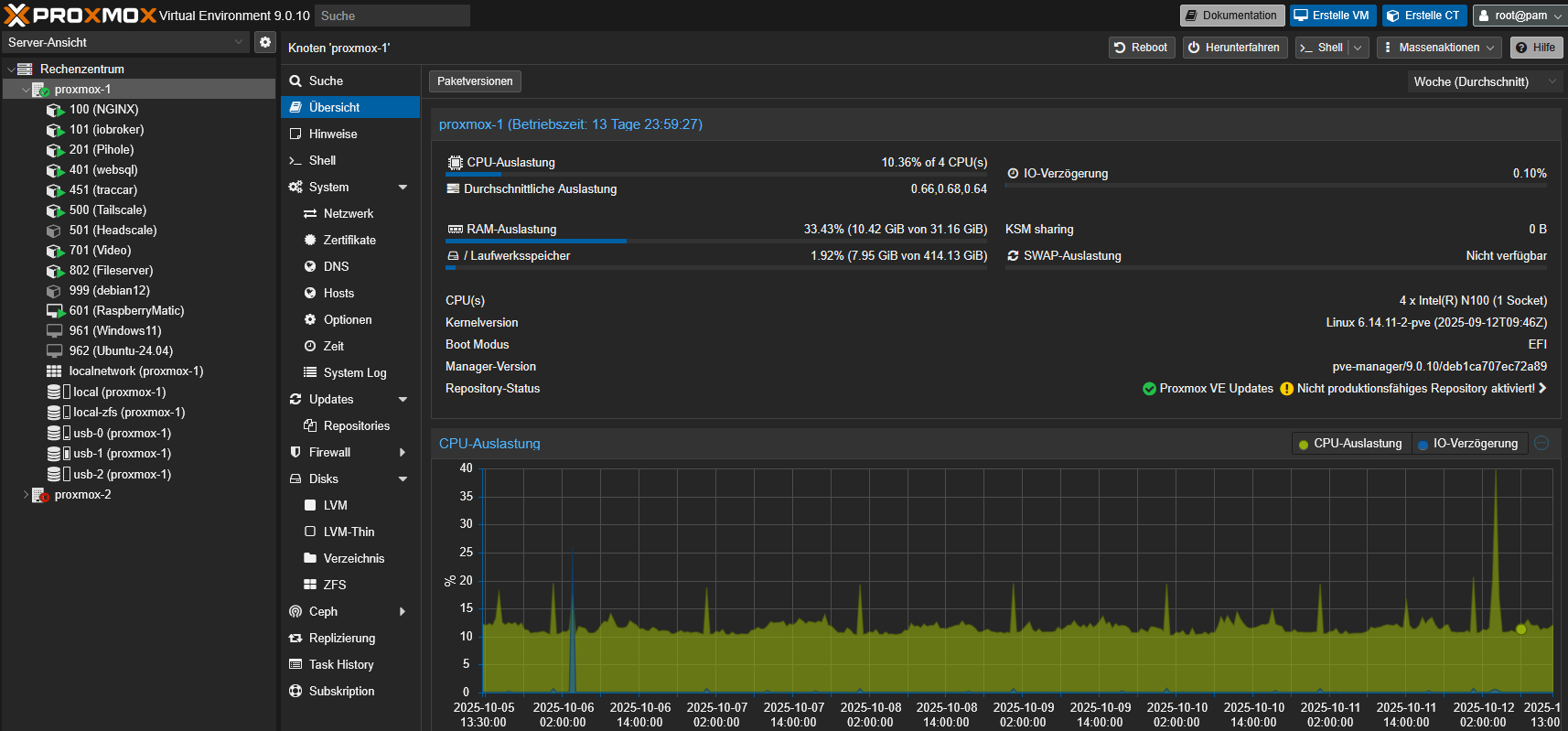

                                    Dr. Bakterius Most Active @hansmeier last edited by
                                    @hansmeier sagte in Empfehlung Mini-PC Proxmox:
                                    Nur mit Proxmox hatte ich um die 10 W
                                    Ein Beelink Mini (N100 Prozessor, 32GB RAM 1TB SSD) braucht mit reinem Proxmox zirka 6 W. Mit 8 LXC (auch mehreren Cam-Streams), 1x VM, 2 USB-SSD, aktivem USB-Hub, SAT-Receiver, HM-IP - Modul und einem Arduino Mega mit 433 MHz Sender und -Empfänger bin ich auch bei rund 18 Watt. Dabei ist der Rechner nicht zu hören und wird handwarm.
                                    Nur so als Info ...
                                    Michael Schmitt 1 Reply Last reply Reply Quote 0
