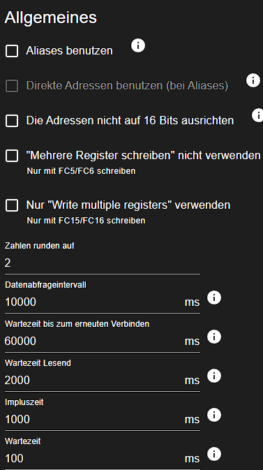

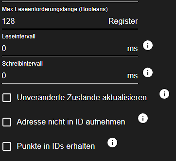

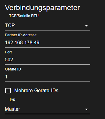

      4. Modbus Einstellungen unter Instanzen:

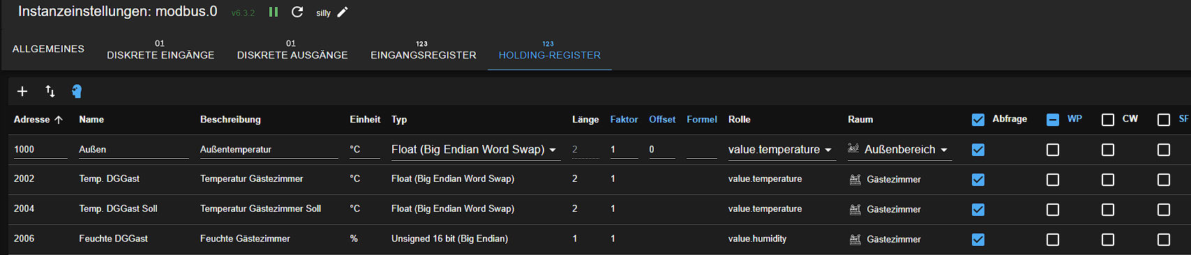

      5. Holding-Register füllen:
        Die ersten Räume sind die Räume direkt aus der IDM Steuerung. Die werden nur gelesen (Haken bei Abfrage)

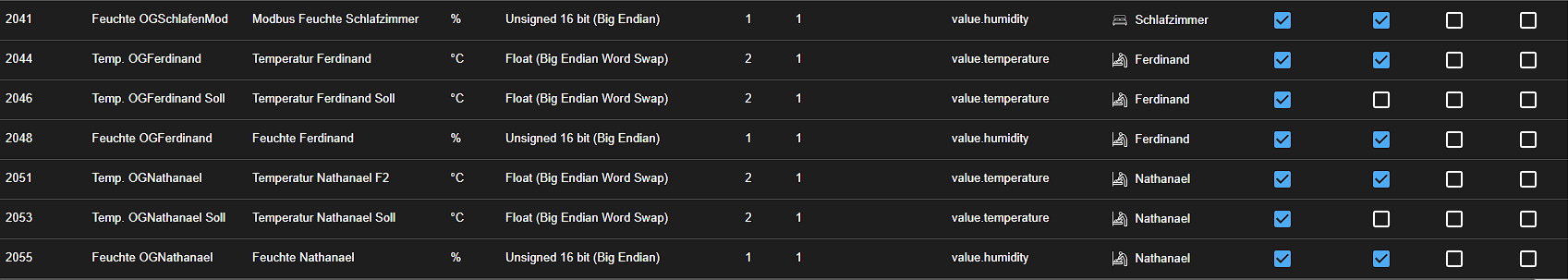

        Dann kommen die Räume von den HMIP Geräten:
        Hier habe ich bei den Werten die ich auf die Wärmepumpe schreiben will noch zusätzlich einen Haken bei WP (Schreibimpuls) gesetzt.

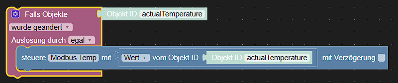

      7. Javascipt schreiben mit Blocky:
        zum Importieren des Scripts, hier den Code:
        Den müsst ihr dann auf eure Objekte usw. abgleichen.
        <block type="on_ext" id="8(,(mm$c;lDY@xNwhmpn" x="-387" y="38">
          <value name="OID0">
            <shadow type="field_oid" id="1tfnl+kNn**Uku~@f4(.">
              <field name="oid">hmip.0.devices.3014F711A000265D898974EB.channels.1.actualTemperature</field>
            <block type="control" id="=:h+NH(Y_i7FKU!0CCs/">
              <field name="OID">modbus.0.holdingRegisters.2037_Temp__OGSchlafenMod</field>
                <block type="get_value_var" id="~@5QUQq~NwDuKLKC:lrF">
                  <value name="OID">
                    <shadow type="field_oid" id=";k1vg#n)rVF*!ywPYYp|">
      Und zwar habe ich hier den Trigger "Falls Objekte..." verwendet.
      Ganz wichtig ist hier die Auslösung durch "STEUERE"!!!
      Zur Erklärung:
      Steuere sendet hier an den Modbusadapter ein Signal im iobroker. In diesem Fall die Temperatur.
      Der Adapter gibt dann das Signal weiter an die IDM WP und trägt in das Register die Temperatur.
      Danach kommt über die Abfrage des Modbusadapter vom iobroker der Registereintrag der Wärmepumpe wieder zurück.
      Dadurch, dass ich steuern gewählt habe, wird das Signal nur kurz unter den Objekten angezeigt (also im iobroker). Danach wird wieder eine Null gesetzt/angezeigt. Der Wert bleibt jedoch in der Wärmepumpe und muss dann wieder abgerufen werden. Daher die 2 Haken im Holding-Register für Abfrage und Schreiben.
      Mit aktualisieren bleibt der Wert in den Objekten drin, wird aber nicht an die WP ins Register übertragen. Keine Ahnung warum.

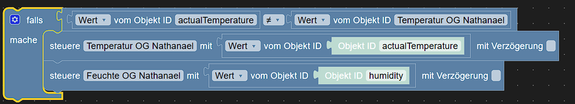

      • Magnus Tadda
        Magnus Tadda @Magnus Tadda last edited by
        @magnus-tadda
        Ich habe das Skipt etwas umgearbeitet. Dann passt es für mich besser:
