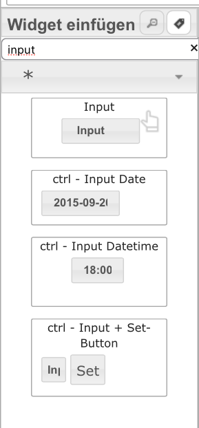

      Verzweifelt suche ich nach dem sog. Number Input Widget. Es soll sogar ermöglichen Min- und Maxwerte angeben zu können. Das soll in jqui zu finden sein. Ich konnte es jedoch nicht finden.
      Weiß jemand Rat?

            Das finde ich ..
            Von einem Number Input Widget keine Spur.
            Zwar kann ich mit dem obersten Widget Zahlen eingeben, aber begrenzen der Werte ist damit nicht möglich - zumindest sehe ich nicht, wie das gehen soll.

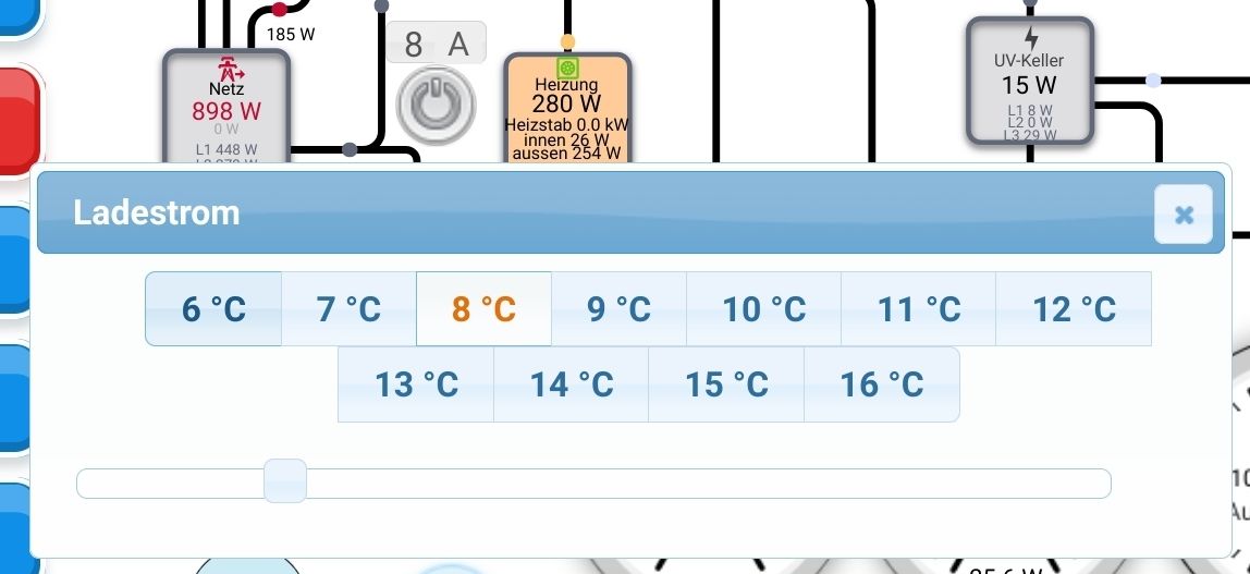

                      @bahnuhr Ansonsten gibt es noch die jqui....dialog widgets.
                      da gibt es min und max
                      ich hab das Temperatur Widget für die Wallbox missbraucht.

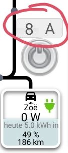

                          Das A für Ampere hab ich drüber gelegt
                          Nach antippen öffnet sich
                          wo man Werte auswählen kann

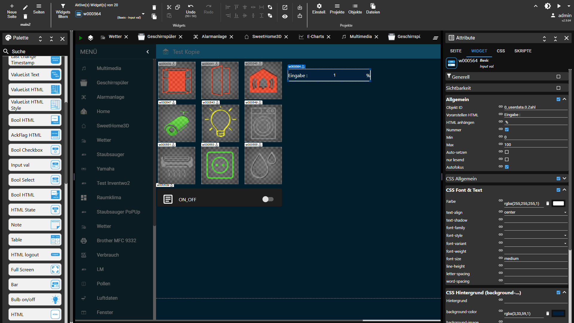

                              Für VIS2 gibt es dafür das Basic Input Value Widget
                                legro @sigi234 last edited by legro
                                @sigi234 sagte in Input Widget für number:
                                @legro
                                Das würde dann erklären, warum ich in der (alten) VIS nicht fündig wurde. Ich begnüge mich nun mit dem (etwas störrigen) Input Widget und gut ist‘s.
                                  Das würde dann erklären, warum ich in der (alten) VIS nicht fündig wurde. Ich begnüge mich nun mit dem (etwas störrige) Input Widget und gut ist‘s.
                                  Jupp, gerade nachgesehen, in VIS1 gibt es die Option für Min/Max nicht.
