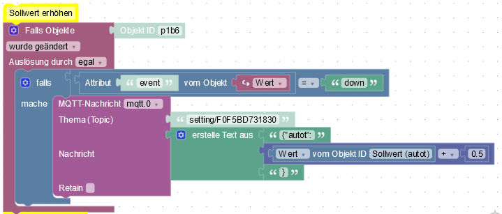

      Hallo
      auf einem Touch Display nutze ich 2 Pushbuttons als Trigger um per Mqtt den Sollwert einer Regelung in 0,5°C Schritten zu verändern (publish an den externen Regler).
      Wenn sich der Sollwert als DP in IObroker verändert (Message/status des externen Reglers), triggert dies per MQTT den publish ans Display um den neuen Wert dazustellen:
      Da die Darstellung das tatsächliche Feedback am Ende des Vorgangs darstellt und auch über MQTT geht, dauert es recht lange wenn man vor dem Display steht und ist geneigt die Pushbuttons nochmal/zu oft zu drücken.
      Seht ihr eine Möglichkeit zur Verbesserung ohne mich von den Pushbuttons zu trennen? Ist eine Verbesserung zu erwarten, wenn ich nochmal einen Sollwert (Kopie) in IOBroker ergänze und IObroker publisht diesen Wert ans Display und nicht erst der Sollwert der als Feedback von der Regelung kommt? Die Zeit die die Regler zur Verarbeitung braucht und 2 mal der Weg (Hin und Rückweg) über Mqtt vom IOBroker zur Regelung sehe ich als Verbesserung. Bringt das was?
      Danke!

            @dieter_p naja, du könntest oben, wenn du den neuen Sollwert ja als JSON gesendet hast auch gleich direkt darunter den neuen Wert an das Display senden. Eventuell sogar erst an das Display senden und dann an den eigentlichen Datenunkt.
            Wegen dem 2. Trigger würde das 2x passieren, beim 2 Trigger könntest du vorher prüfen ob der Wert am Ziel wirklich geändert werden muss.
              Dieter_P @BananaJoe last edited by
              @bananajoe
              Danke 🙂 2 Tage an so was rumbasteln lassen gerade wohl den Wald vor Bäumen nicht erkennen.
              Hab da jetzt irgendeine Lösung im IOBroker mit 2 DPs im Kopf gehabt die sich irgendwie synchronisieren und am Ende dann auch wieder Fehlerquelle sein können.
              Aber klar, publishen gleichzeitig zum Regler und zurück zum Display.
              Eine Verriegelung des 2ten Triggers muß ich mal gucken, wie das klappen kann.

                Deswegen macht man sowas in der Regel mit einem Slider und nicht mit einem Pushbutton. Im Slider siehst Du den eingestellten Wert sofort und man schickt den Wert erst, wenn keine Änderungen mehr erfolgt und "bestätigt" später die Position mit der Rückmeldung vom Gerät.
                Wenn man Pushbuttons verwenden will, dann würde ich es schon über 2 Datenpunkte machen und den 1. direkt für die Anzeige nutzen und später über das Gerät bestätigen lassen.
                Den Datenpunkt der vom Gerät kommt würde ich unangetastet lassen und damit direkt den Datenpunkt zur Anzeige überschreiben.
