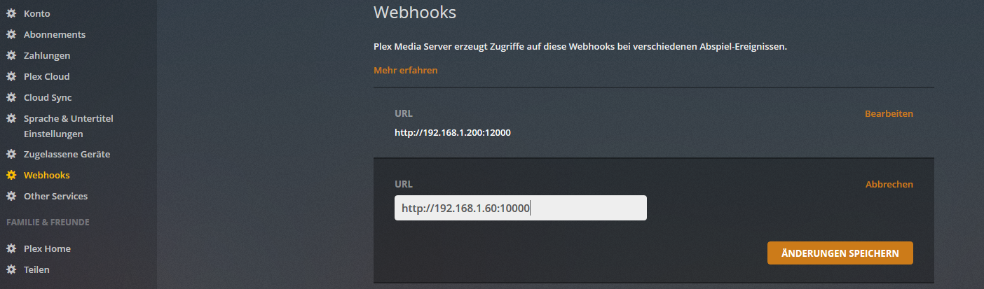

                    Hi, du hast aber den Webhook im Plex Account schon aktiviert? Wie man das genau macht, hier: https://support.plex.tv/hc/en-us/articl … 7-Webhooks
                    Sonst sendet Plex keine Daten. Dort musst du die IP-Adresse vom iobroker und einen freien Port (den gleichen wie in den Einstellungen vom Adapter) angeben. Die IP-Adresse in den Adaptereinstellungen hat "noch" keine Auswirkung.
                    ! Webhooks are configured under Account settings in Plex Web App (the Account item under the top right user menu), and are tied to a specific user. Servers receive webhooks for the user who is signed into the server, as well as webhooks for shared users. In this way, your webhooks "travel" with you, so regardless of the server you're playing content from (as long as it's running v1.3.4 or newer), the webhooks will be hit.

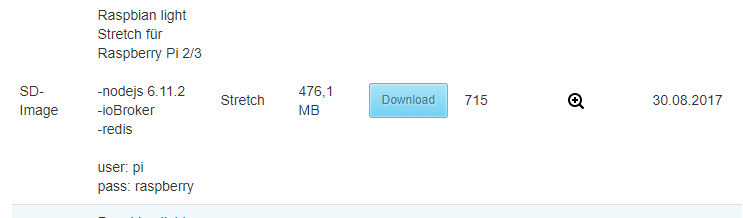

                    Ich teste gerade noch mit dem downloadbaren Image für den Raspi von hier: http://www.iobroker.net/docu/?page_id=5149&lang=de
                    Mal sehen, ob ich ihn hier installiert bekomme.
                    –- Edit ---
                    Auf dem Image lief die Installation ohne Fehler durch. Hier die node und npm versionen:

                      Ich teste gerade noch mit dem downloadbaren Image für den Raspi von hier `
                      Wenn du wirklich das Image, das zu diesem readme gehört meinst, dann ist das uralt!
                      Das neueste für RPi2/3 liegt hier:
                      http://www.iobroker.net/docu/?page_id=7241&lang=de
                      Rainer
                      • Eisbaeeer
                        Eisbaeeer Developer last edited by
                        @Homoran:
                        @Eisbaeeer:
                        Rainer `
                        Denke nicht, dass es das alte war. Ist vom 30.8.2017. Also passt schon 😉

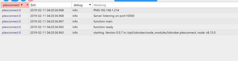

                          plexconnect.0 2017-10-01 14:49:56.506 info PMC:192.168.0.197
                          plexconnect.0 2017-10-01 14:49:56.506 info PMS:192.168.0.50
                          plexconnect.0 2017-10-01 14:49:56.498 info Server listening on port:10000
                          plexconnect.0 2017-10-01 14:49:56.497 info Port: 10000
                          plexconnect.0 2017-10-01 14:49:56.497 info IP-Address: 127.0.0.1
                          plexconnect.0 2017-10-01 14:49:56.497 info function main
                          plexconnect.0 2017-10-01 14:49:56.493 info function ready
                          plexconnect.0 2017-10-01 14:49:56.449 info starting. Version 0.0.2 in /opt/iobroker/node_modules/iobroker.plexconnect, node: v6.11.3
                          host.HomeBridge 2017-10-01 14:49:55.761 info instance system.adapter.plexconnect.0 started with pid 1120
                          host.HomeBridge 2017-10-01 14:49:53.763 info instance system.adapter.plexconnect.0 terminated with code 0 (OK)

                          in Webhooks die IP des ioBroker eingetragen mit freiem Port zB 10000
                          in der app
                          Plex Media Server IP or Hostname | IP Plexserver
                          Plex Player IP or Hostname | IP Abspielgerät
                          Listen-port |10000

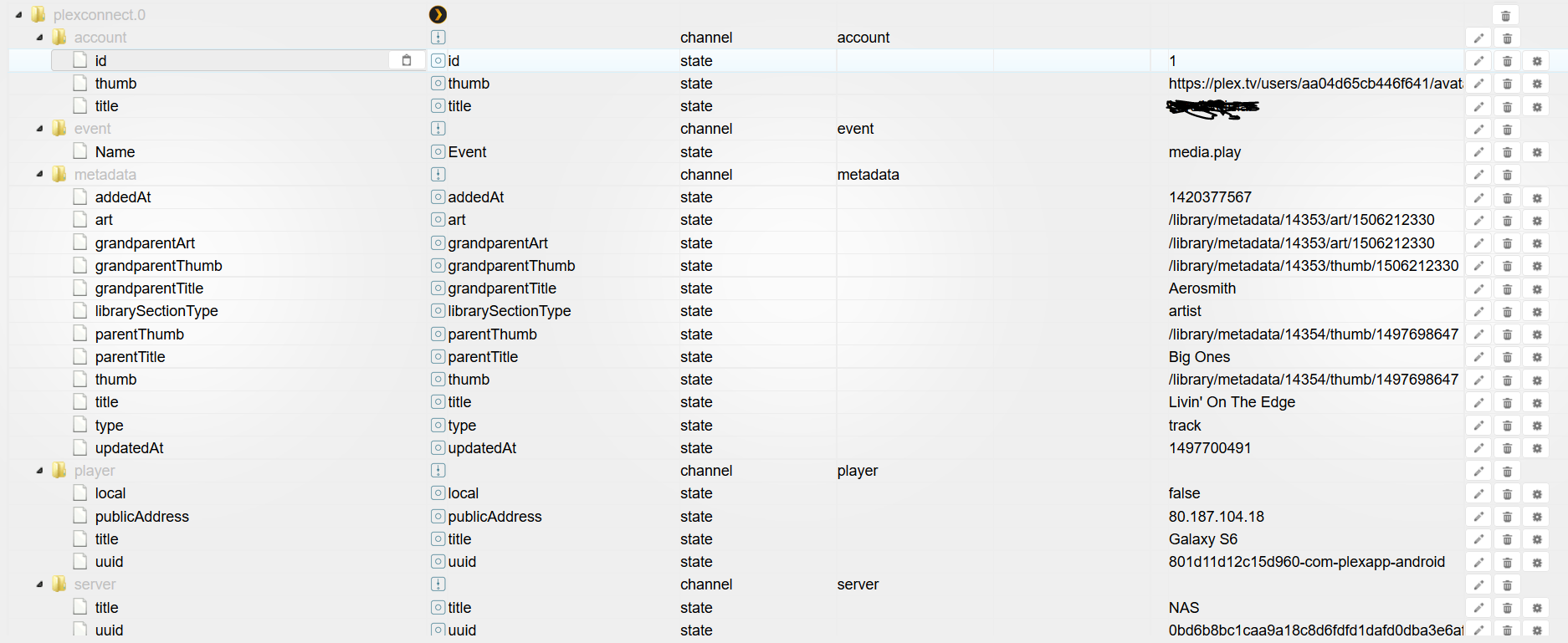

                              nein brauch ich nicht dringend habe mittlerweile auf die Version vom Testsystem das Produktive upgedatet.
                              Verbindung funktioniert nur in den Objekten wird nichts angezeigt.

                                @anselra:
