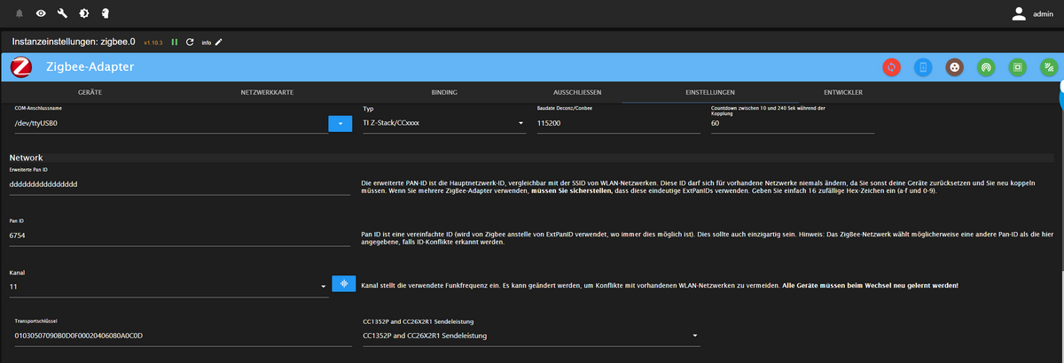

                4.) Screenshot von den Adapter Einstellungen ( wenn Du es schaffst auf den Bildschirm zu kommen)

                                        Thomas Braun Most Active @DocRobbe last edited by
                                        @docrobbe sagte in Zigbee-Adapter bekommt keine Verbindung:
                                        Diese lässt sich zwar einbinden, ganz normal über /dev/ttyUSB0
                                        Ganz 'normal' wäre der Link 'by-id'.
                                        • Asgothian
                                          Asgothian Developer @DocRobbe last edited by
                                          Ich habe mir jetzt einen neuen Zigbee-Stick gekauft. Diese lässt sich zwar einbinden, ganz normal über /dev/ttyUSB0, meine gepairten Lampen, Steckdosen, etc. kann ich nicht ansprechen. Auch wenn ich versuche, ein Objekt zu löschen, endet dies in einer Fehlermeldung.
                                          das passt zusammen - wenn der Adapter die Geräte nicht ansprechen kann dann kann er sie auch nicht löschen. Dazu gibt es beim Löschen einen extra Haken den man setzen kann. Ist aber unnötig. Einfacher ist es das Netzwerk aufzumachen, die Geräte am Gerät zurück zu setzen (das musst du sowieso) und sie in den Adapter zu holen ohne die States vorher alle zu löschen. Das geht ohne Probleme, da die Datenpunkte an einer Hardware-ID hängen die vom Koordinator unabhängig ist.
                                          A.
                                            DocRobbe @Asgothian last edited by DocRobbe
                                            @asgothian: Ich habe die Ursache für meine Probleme endlich herausgefunden:
                                            Der USB-Port, an dem der Zigbee-Coordinator seit Jahr und Tag angeschlossen war, hat einen physischen Defekt. Blöderweise ist der Port nicht komplett kaputt, so das er gar nicht mehr funktioniert, sondern zeigt das angesteckte Gerät an, als wenn es funktionieren würde. Ich benutze jetzt einen anderen USB-Port und alles klappt problemlos.
                                            Ich wollte mich nur noch mal für die Mühen bedanken!
