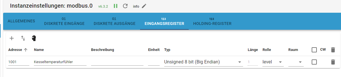

      Hallo liebe Leute,
      ich habe einen neuen Fröling P5 Pelletkessel installiert bekommen. Dort kann man ModBus TCP freischalten und sich auf einen USB Stick die Register laden lassen.
      Ich habe also eine CSV (MODBUS_LIST_de_REGISTER_input.csv) , die wie folgt aussieht:
      Address;Name;Unit;Scaling;RegisterSize
      0;Modbus Protokollversion;;1;1
      50;Anzahl aktueller Alarme;;1;1
      500;Kernmodul - KM24 - Temperatur Wert des Sensors;°C;10.0;1
      1000;Kessel - Kesselzustand; ;1.0;1
      1001;Kessel - Abgastemperatur - Temperatur Wert des Sensors;°C;10.0;1
      1002;Kessel - Kesseltemperaturfühler - Temperatur Wert des Sensors;°C;10.0;1
      1003;Kessel - Rücklaufanhebung - Rücklauftemperatur - Temperatur Wert des Sensors;°C;10.0;1
      1004;Kessel - Kesselpumpe - Effektiver Sollwert des Aktors;%;1.0;1
      1005;Kessel - Lambdasonde - Restsauerstoff;%;10.0;1
      1500;Brennstoff Fördereinrichtung - Zyklonsystem - Zyklon - Füllstand in Prozent;%;1.0;1
      1501;Brennstoff Fördereinrichtung - Brennstoffverbrauch;t;100.0;1
      1900;Brennstofflager 0 - Brennstofflager Restbestand;t;100.0;1
      2000;Heizkreise 0 - Außentemperatur;°C;10.0;1
      Im Modbus Adapter fehlen mir leider jetzt noch ein paar Info wie z.B Typ und welches Register überhaupt.
      Aus meiner Sicht passen auch die Adressen nicht zum Register. Kann mir jemand einen Tipp geben?
      So bekomme ich leider keine Werte.

        @pep können ja viele Sachen sein da dein CSV nicht viele Infos enthält.
        Aber was sagt denn das logfile im Debug Modus?
        Welche Steuerung verbaut?
        Hilft das: https://forum.iobroker.net/topic/2563/fröling-lambdatronic-s3200
