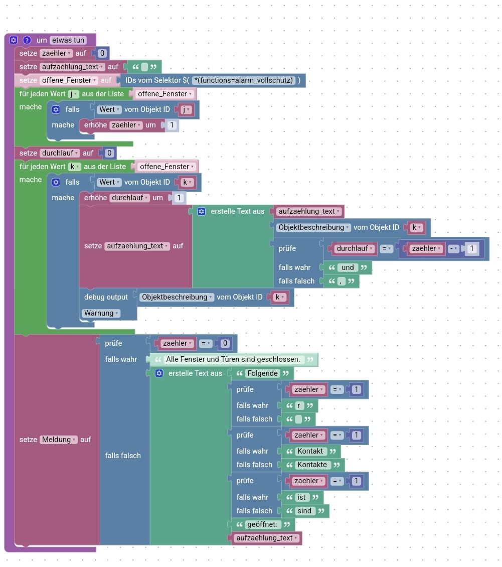

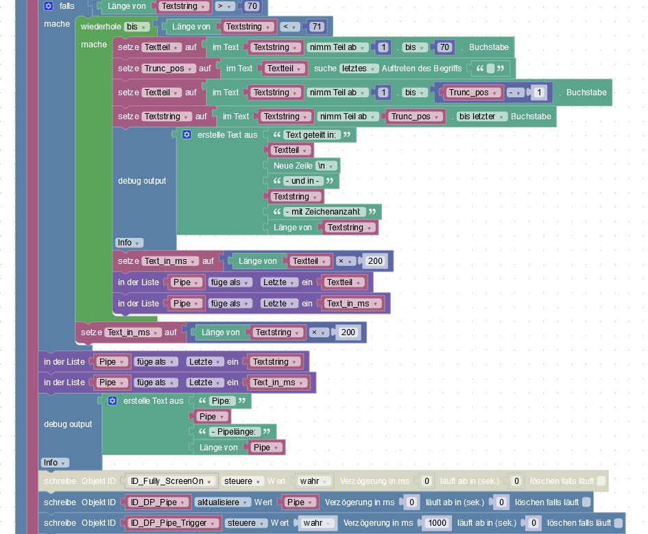

        JoergH @JoergH last edited by Homoran
        Hier sind auch noch die Blocklys dazu, die allerdings so lang sind, dass ich sie splitten musste:
        MOD-EDIT: Das hier gezeigte Blockly wurde nachträglich ausgetauscht! Die folgenden 4 Antworten beziehen sich auf das inzwischen gelöschte Blockly!
        David G. BananaJoe 2 Replies Last reply Reply Quote 0
        • David G.
          David G. @JoergH last edited by David G.
          @joergh
          Warum das A schmiert weiß ich nicht.
          In dem Blockly ist aber einiges komisch....
          Warum sind die Blöcke zum DP generieren alle verschachtelt?
          Warum überhaupt noch die Blöcke, DPs sind ja jetzt angekegt.
          Warum kommen da drinnen irgendwann relevante Aktionen wie den Zähler aber das alles hat keinen Trigger?
          Warum hast du innerhalb einer Funktion einen Trigger?
          Warum die ganzen Cronejobs anlegen?
          Ich finde das alles sehr komplihiert aufgebaut.
          • BananaJoe
            BananaJoe Most Active @JoergH last edited by
            @joergh Du solltest schon mal deiner Funktion Element als Parameter übergeben und sich nicht darauf verlassen das der Wert noch stimmt während in deinem Startskript in der Schleife schon der nächste Wert in Element geschrieben wird.
            Und du hast diese große Hammerroutine die dann für jedes Fenster/Tür etc. einmal komplett hinterlegt wird. Und es letztendlich doch nur darum geht das ganze einmal neu anzustoßen wenn sich der Zustand eines Datenpunktes ändert.
            Pack das ganze doch in eine Funktion. So oder so:
            Dann lässt du dein Startskript eine(!) Liste erstellen in der alle Datenpunkte sind die überwacht werden sollen.
            Und dann packst du ganz unten unter dein Startskript, nicht in einer Funktion, einen(!) Trigger dem du diese Liste übergibst als Parameter und der den Aufruf der Funktion enthält. Von mir aus mit dem ganzen Inhalt deiner bisherigen Funktion.
            Das Verschachteln mit "Datenpunkt erzeugen" würde ich auch dringen aufheben.
            Im Schlimmsten Fall musst du beim allerersten mal dein Skript 2x Starten damit die Datenpunkte da sind und auch gleich genutzt werden können.
            Und was genau beabsichtigst du mit den ganzen Cronjobs pro Fenster/Tür etc? Was machen dieses zeitlich gesteuerten Jobs?
              @david-g sagte in Schreiben in Datenpunkt schießt JS Instanz ab:
              @joergh
              @david-g
              Danke, dass Du Dich damit beschäftigt hast.
              Ich habe zu Datenpunkt anlegen nirgends eine Beschreibung gefunden und bin mir nicht im Klaren wofür die Klammer da sein soll, habe es dann mal so umgesetzt, damit er nicht auf die Idee kommt außerhalb der Klammer vielleicht nicht auf die Datenpunkte zugreifen zu können. Ansonsten verkürzt es das Script oben etwas. Vielleicht kannst Du mir ja sagen, wofür das sein?
              Er legt jedenfalls die Datenpunkte an.
              Weil beim nächsten Umzug auf ein neues System die Datenpunkte nicht mehr das sind...weil das Skript so für jedermann leichter anpassbar wäre und er sich um die nötigen Datenpunkte weniger Gedanken machen müsste. Weil ich so leicht die Datenpunkte irgendwo anders anlegen lassen kann ohne alle manuell zu löschen und neu einzurichten...hat Vorteile.
              Der Zähler wird benötigt um die Listen mit Fenstern und Türen zu erstellen beim Initialisieren des Programms. Links ist reine Initialisierung zu sehen. Er startet und erstellt die nötigen DP, soweit nicht vorhanden und die liest welche Fenster und Türen vorhanden sind und in welchen Räumen und erstellt entsprechende Listen. Dabei vergleicht er mit der alten Liste, die er zuvor erstellt hat und ergänzt neue Komponenten. So wird verhindert, dass wenn mal wieder die HomematicIP Datenpunkte ihre Eigenschaften (Fenster, Tür, Raum) verloren haben, das Skript nicht mehr funktioniert. Das wird alles nur einmal durchlaufen.
              Am Ende wird dann die Funktion Trigger starten gestartet mit der neu erstellten Liste und es werden cronjobs zur Überwachung der Fenster und Türen eingerichtet. Bei jeder Veränderung werden die entsprechenden cronjobs dann die zählung der offenen Fenster / Türen neu anstoßen.
              Es ist eine komplizierte Materie 😉 ...bin aber immer offen für Vorschläge, wie man das alles einfacher lösen kann....
                JoergH @BananaJoe last edited by JoergH
                @bananajoe @David-G
                Sorry!!! Mir fällt gerade auf, dass ich die falschen Blocklys gepostet habe! Das ist ein funktionierendes Skript und nicht das zu dem Problem....das korrekte kommt gleich.
                [Edit] : Jetzt passt es.
                liv-in-sky Homoran 2 Replies Last reply Reply Quote 0

                      @homoran Stimmt. Die Antwort passt auf den Post der Amnmerkungen zu dem falschen Blockly. Ich beantworte auch gerne Fragen zu dem nun zum Script passenden Blockly.

                        @liv-in-sky Das habe ich auch schon befürchtet und mal von "solange" auf "bis" umgestellt, hat aber keine Änderung gebracht...Hast Du eine Idee, wie ich denn anders eine Schleife darstellen kann, als mit dem entsprechenden Blockly?

                                           end = start + maxLength;
                                           // Suche das letzte Leerzeichen innerhalb des Bereichs [start, end]
                                           if (end < inputString.length) {
                                               const lastSpace = inputString.lastIndexOf(" ", end);
                                               if (lastSpace > start) {
                                                   end = lastSpace; // An einem Leerzeichen abschneiden
                                           // Abschnitt hinzufügen, führende und nachfolgende Leerzeichen entfernen
                                           result.push(inputString.substring(start, end).trim());
                                       for (let i=0; i<result.length;i++){log(result[i].length+" : "+result[i])}
                                       return result;
                                    // Beispiel:
                                    const testString = "Dies ist ein sehr sehr langer sehr langer Beispieltext, der mehr als siebzig Zeichen hat. Wir möchten sicherstellen, dass der Text korrekt an Leerzeichen getrennt wird. Das ganze soll ein Script mit einer FOR-Schleife sein und somit sicherer als mit einer WHILE-Schleife sein. Jetzt weiß ich nicht mehr, was ich noch schreiben soll";
                                    const result = splitStringAtSpaces(testString);
                                    console.log(result);
                                    bringt sowas:
                                    avascript.0	11:06:17.939	info	script.js.common.AA-Versuche.Skript_1: 68 : Dies ist ein sehr sehr langer sehr langer Beispieltext, der mehr als
                                    javascript.0	11:06:17.939	info	script.js.common.AA-Versuche.Skript_1: 69 : siebzig Zeichen hat. Wir möchten sicherstellen, dass der Text korrekt
                                    javascript.0	11:06:17.939	info	script.js.common.AA-Versuche.Skript_1: 65 : an Leerzeichen getrennt wird. Das ganze soll ein Script mit einer
                                    javascript.0	11:06:17.939	info	script.js.common.AA-Versuche.Skript_1: 65 : FOR-Schleife sein und somit sicherer als mit einer WHILE-Schleife
                                    javascript.0	11:06:17.939	info	script.js.common.AA-Versuche.Skript_1: 60 : sein. Jetzt weiß ich nicht mehr, was ich noch schreiben soll
                                    Richtig, ich will die Texte splitten und dann in ein array schreiben. Das funktioniert auch genauso so weit, bis er zum Schreiben des Datenpunktes kommt, dann schmiert er ab.
                                    Du meinst ich sollte die Split Funktion in dem JS-Script auslagern, da ich damit auch die Schleife "verzichten" kann, sprich sie im JS-Script läuft...?
                                    Wäre eine Möglichkeit...probiere ich mal aus. Danke für die Anregung!

                                          @joergh sagte in Schreiben in Datenpunkt schießt JS Instanz ab:
                                          Dann macht es evtl Sinn sich ein Alias für die Geräte anzulegen.
                                          Ich zähle meine Kontakte indem ich den DPs eine Funktion gebe. Das kann man schön schnell anpassen.
                                          Das Script sucht die Funktion der DPs und fertig.
                                          EDIT
                                          Ich prüfe nur auf geschlossen und offen. Aber lässt sich ja leicht anpassen.
                                          Du Funktion habe ich von meiner Alarmanlage übernommen. Dort werden alle Fenster geprüft. Dann muss ich es nicht doppelt vergeben.
                                          Die Variable Durchlauf habe ich um das "und" richtig zu setzen für die Sprachansage.
                                            JoergH @David G. last edited by
                                            Ja, kann man machen. Ist eine Alternative. Ich lege die Datenpunkte lieber selber an, so wie jeder Adapter das schließlich auch macht. Ich denke genau dafür wurde die Blöcke doch auch eingerichtet.
                                            Ich zahle meine Kontakte indem ich den DPs eine Funktion gebe. Das kann man schon schnell anpassen.
                                            Das ist eben das Problem, welches ich schon öfter hatte: Beim bisher verwendeten Skript durfte man NICHT die Channels mit der Funktion ausstatten, MUSSTE aber die STATEs ausstatten. Leider liefert die Homematic_CCU es aber anders nach Neueinlesen. Beim mehr als 30 Fenster ging es mir gegen den Strich jedesmal die ganzen Eigenschaften wieder neu setzen zu müssen und vor allem habe ich nicht einmal mitbekommen, dass sie aus irgendwelchen Gründen mal wieder verschwunden sind und mich dann irgendwann gewundert, warum keine Warnungen mehr erschienen sind.
                                            EDIT
                                            Mein Skript für die Fenster läuft nun auch wunderbar und vermeidet die oben genannte Problematik, da es die Eigenschaften so nutzt, wie sie von Homematic_CCU angeliefert werden, ohne irgendwas im iobroker setzen zu müssen (in der HM-CCU müssen sie natürlich zugeordnet sein!). Ich kann dann noch einstellen nach wie vielen Minuten er eine Warnung in einen Datenpunkt schreiben soll und damit weiterarbeiten.
