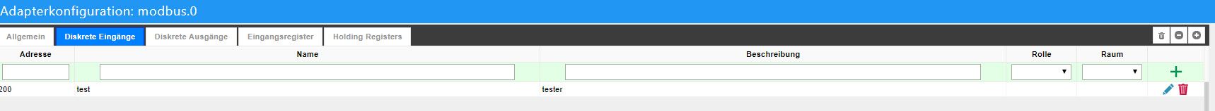

      Ich würde gerne die "Diskreten Eingänge" meiner Wallbox (Steuerung von Phönix Contact EM-CP-PP-ETH - 2902802 Firmware 2.1.0) auslesen z.B 200. Leider
      bekomme ich immer Fehlermeldungen. Habe sonst mit keiner anderen Adressen Probleme. Kann sonst alles Auslesen oder beschreiben.
      Im Log erscheint nach der Einrichtung der Adresse 200 dann diese Fehlermeldung:
      modbus.2 2017-09-30 13:48:10.141 warn Poll error count: 9 code: "App Timeout"
      modbus.2 2017-09-30 13:48:07.890 warn Poll error count: 8 code: "App Timeout"
      modbus.2 2017-09-30 13:48:05.664 warn Poll error count: 7 code: {"errorCode":130,"exceptionCode":2,"message":"ILLEGAL DATA ADDRESS"}
      modbus.2 2017-09-30 13:48:05.652 info Disconnected from slave 192.168.178.74
      modbus.2 2017-09-30 13:48:05.651 warn Poll error count: 6 code: "App Timeout"
      modbus.2 2017-09-30 13:48:05.187 warn Poll error count: 5 code: {"errorCode":130,"exceptionCode":2,"message":"ILLEGAL DATA ADDRESS"}
      modbus.2 2017-09-30 13:48:03.601 warn Poll error count: 4 code: "App Timeout"
      modbus.2 2017-09-30 13:48:02.945 warn Poll error count: 3 code: {"errorCode":130,"exceptionCode":2,"message":"ILLEGAL DATA ADDRESS"}
      modbus.2 2017-09-30 13:48:00.684 warn Poll error count: 2 code: {"errorCode":130,"exceptionCode":2,"message":"ILLEGAL DATA ADDRESS"}
      modbus.2 2017-09-30 13:47:58.440 warn Poll error count: 1 code: {"errorCode":130,"exceptionCode":2,"message":"ILLEGAL DATA ADDRESS"}
      In meinem Testprogramm "qModMaster" kann die Adresse ohne Probleme ausgelesen werden…
      Besten Dank für eure Unterstützung 🙂

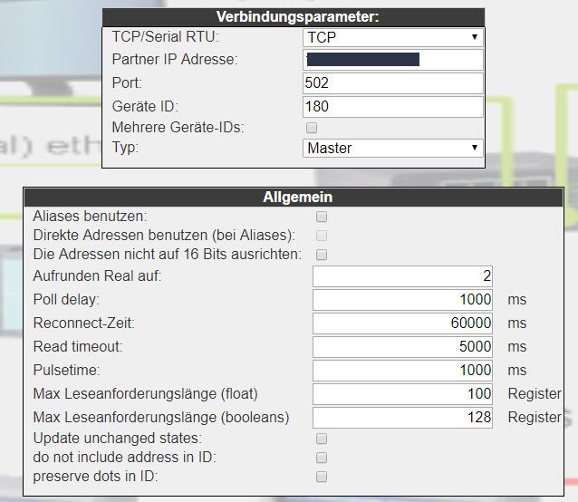

              wo kannst du da bei Poll ein Häkchen setzen, kann es sein, das es beim Modbus-Adapter 3.0.0 bei "diskrete Eingänge" das nicht mehr gibt???
              bei mir kommt immer noch der fehler
              egal was ich mache
              Die Firmware des PhönixModuls ist 2.1.3 an einer alten Firmware kanns also auch nicht liegen.
              mit qModMaster funktioniert es.
              hab doch alles richtig eingestellt oder?????

                @Farmer-cb Müsste die Geräte ID nicht die 255 sein?
                Meine Wallbox hat den gleichen Controller eingebaut
