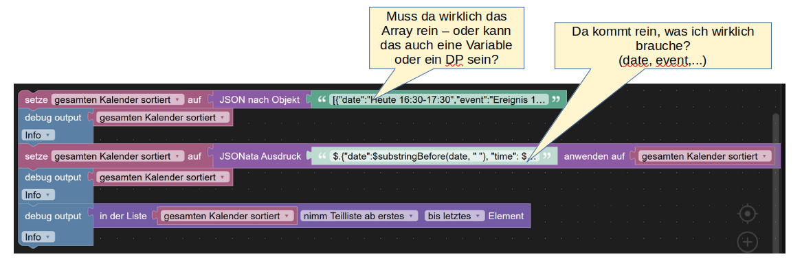

      Ich habe mehrere ical Daten als array.
      in diesen Array ist ein Attribut "date" enthalten
      Ich würde dieses per blockly gerne zerlegen in "date1" für das Datum und "time1" für die entsprechende Zeit(spanne).
      Um die einzelnen Kalender weiterverarbeiten zu können, habe ich diese per Blockly bereits eingelesen, sortiert und in einen DP als JSON abgespeichert:
      Wie kann ich mein Attribut nun zerlegen - und an welcher Stelle?

        @hausbaer ich würde einfach das ganze Array mit jsonata modifzieren und dabei dann date in 2 einzelne Eigenschaften aufsplitten. um Dir konkret zu helfen, müsstest du aber eine Beispielarray mit Daten hier in Codetags einstellen, damit man es im Jsonata exerciser testen kann.
        ist da immer ein Leerzeichen zwischen Datum und Uhrzeit?
        Auch wenn das Datum Weiter in der Zukunft liegt?
        [{"date":"Heute 16:30-17:30","event":"Ereignis 1"},{"date":"Heute 18:30-19:30","event":"Ereignis 2"}]
        Dann kann man das ganze einfach so aufteilen:
        $.{"date":$substringBefore(date, " "),
        "time": $substringAfter(date, " "),
        "event": event}
        Dieses sequence: true Objekt - das ist ein Bug in Blockly - das muss man halt wieder wegmachen.
        Hie rmal zum Testen:

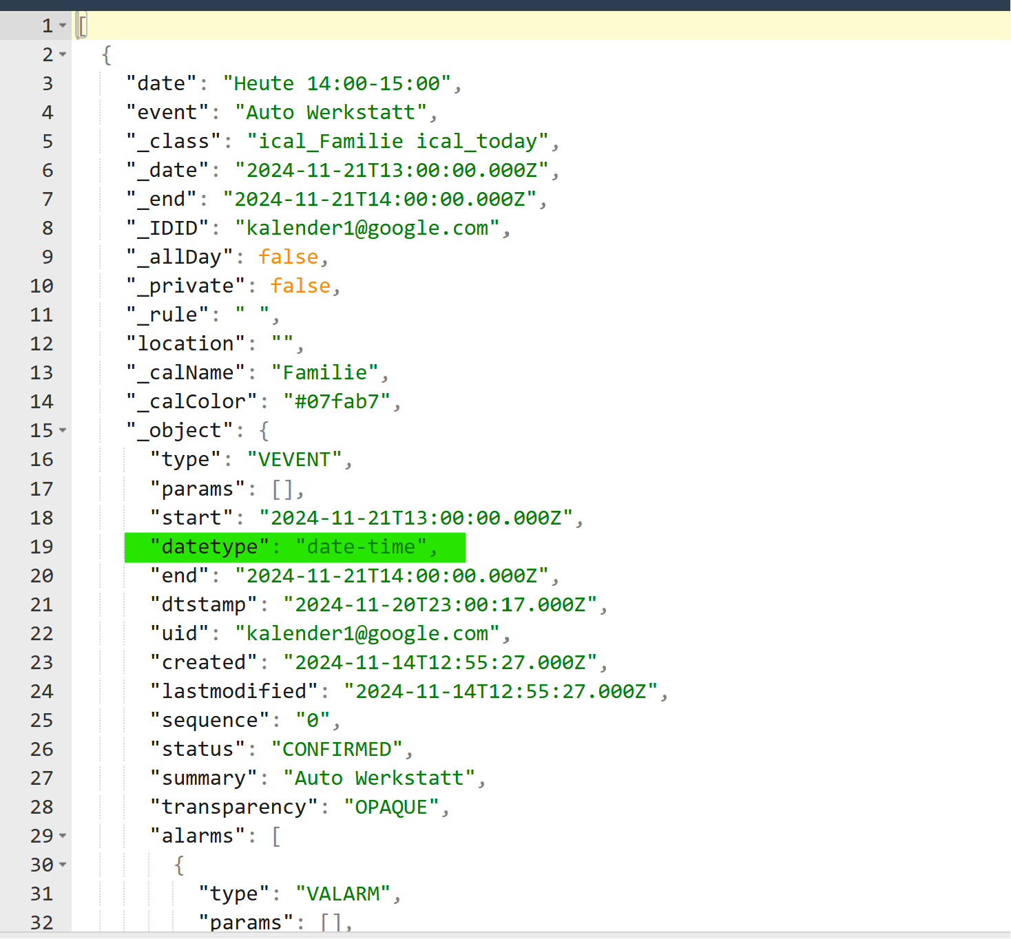

                OK - Array 1 unterscheidet sich von Array 2 und 3 - und man kann das über den Objekttyp unterscheiden.
                Array 2 und 3 haben den Datentyp: date - time
                Array 1 hingegen nur date:
                wahrscheinlich kann man das auch mischen und man kann das natürlich auch abfragen. Die Frage ist nur, ob Du es Dir nicht einfacher machst, in dem Du das Startdatum nimmst und selbst ein normales Datum und Uhrzeit nimmst, anstelle dieses in 5 Tagen, heute etc.

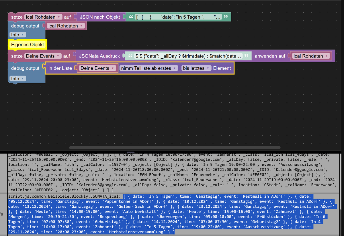

                  So ich habe Dir nun eine Lösung gebastelt, damit sollten alle 3 Arrays funktionieren:
                  https://try.jsonata.org/nTWvVsHVS
                  $.{"date": _allDay ? $trim(date) : $match(date,/(.*?)\s(\d+:\d+-\d+:\d+)/).groups[0],
                  "time": _allDay ? "Ganztägig" : $match(date,/(.*?)\s(\d+:\d+-\d+:\d+)/).groups[1],
                  "event":event}

                       "_calName": "Abfall",
                       "_calColor": "#919189",
                       "_object": {
                         "type": "VEVENT",
                         "params": [],
                         "start": "2024-12-22T23:00:00.000Z",
                         "datetype": "date",
                         "end": "2024-12-23T23:00:00.000Z",
                         "dtstamp": "2024-11-20T23:00:09.000Z",
                         "uid": "AWIDO-RM-20241223T000000",
                         "url": "x.y.de",
                         "class": "PUBLIC",
                         "created": "2024-01-01T00:00:00.000Z",
                         "lastmodified": "2024-01-01T09:43:11.000Z",
                         "location": "ADorf; Zuhause (ADorf)",
                         "sequence": "0",
                         "status": "CONFIRMED",
                         "summary": "Restmüll in ADorf",
                         "transparency": "TRANSPARENT",
                         "method": "PUBLISH"
                       "date": "Heute 14:00-15:00",
                       "event": "Auto Werkstatt",

                  dann kann man es auch so machen:
                  https://try.jsonata.org/MAznZ46uM
                  $.$.{"date": _allDay ? $trim(date) : $match(date,/(.*?)\s(\d+:\d+-\d+:\d+)/).groups[0],
                  "event":event}
                  Das erzeugt dann aus Deinen 3 Arrays EIN Array mit Deinen Events:
                  oder in schön:
                      "date": "In 5 Tagen",
                      "time": "Ganztägig",
                      "event": "Restmüll in ADorf"

                  Hier das Blockly zum Import - wie gesagt - die erste Umwandlung in ein Objekt kannst Du ja Deinen Datenpunkt ggf nehmen und entweder die Lösung mit den einzelnen Arrays oder mit einem verschachtelten Array nehmen:
                   <variables>
                     <variable id="b!0jb/[jhFf55EerOjfO">ical Rohdaten</variable>
                     <variable id=";etAPfplOG(e^myB{@YA">Deine Events</variable>
                   </variables>
                   <block type="variables_set" id="L]#%GpbNip9LJ%NXaK.1" x="88" y="38">
                     <field name="VAR" id="b!0jb/[jhFf55EerOjfO">ical Rohdaten</field>
                       <block type="convert_json2object" id="UJ@CFa;TLwLP3I??thN$">
                           <block type="text" id="hr_#=V(8-fxiPT}vldk=">
                             <field name="TEXT">[   [     {       "date": "In 5 Tagen ",       "event": "Restmüll in ADorf",       "_class": "ical_Abfall ical_5days",       "_date": "2024-11-25T23:00:00.000Z",       "_end": "2024-11-26T23:00:00.000Z",       "_IDID": "AWIDO-RM-20241126T000000",       "_allDay": true,       "_private": false,       "_rule": " ",       "location": "ADorf; Zuhause (ADorf)",       "_calName": "Abfall",       "_calColor": "#919189",       "_object": {         "type": "VEVENT",         "params": [],         "start": "2024-11-25T23:00:00.000Z",         "datetype": "date",         "end": "2024-11-26T23:00:00.000Z",         "dtstamp": "2024-11-20T23:00:09.000Z",         "uid": "AWIDO-RM-20241126T000000",         "url": "x.y.de",         "class": "PUBLIC",         "created": "2024-01-01T00:00:00.000Z",         "lastmodified": "2024-01-01T09:43:11.000Z",         "location": "ADorf; Zuhause (ADorf)",         "sequence": "0",         "status": "CONFIRMED",         "summary": "Restmüll in ADorf",         "transparency": "TRANSPARENT",         "method": "PUBLISH"       }     },     {       "date": "05.12.2024 ",       "event": "Papiertonne in ADorf",       "_class": "ical_Abfall ",       "_date": "2024-12-04T23:00:00.000Z",       "_end": "2024-12-05T23:00:00.000Z",       "_IDID": "AWIDO-PT-20241205T000000",       "_allDay": true,       "_private": false,       "_rule": " ",       "location": "ADorf; Zuhause (ADorf)",       "_calName": "Abfall",       "_calColor": "#919189",       "_object": {         "type": "VEVENT",         "params": [],         "start": "2024-12-04T23:00:00.000Z",         "datetype": "date",         "end": "2024-12-05T23:00:00.000Z",         "dtstamp": "2024-11-20T23:00:09.000Z",         "uid": "AWIDO-PT-20241205T000000",         "url": "x.y.de",         "class": "PUBLIC",         "created": "2024-01-01T00:00:00.000Z",         "lastmodified": "2024-01-01T09:43:11.000Z",         "location": "ADorf; Zuhause (ADorf)",         "sequence": "0",         "status": "CONFIRMED",         "summary": "Papiertonne in ADorf",         "transparency": "TRANSPARENT",         "method": "PUBLISH"       }     },     {       "date": "10.12.2024 ",       "event": "Restmüll in ADorf",       "_class": "ical_Abfall ",       "_date": "2024-12-09T23:00:00.000Z",       "_end": "2024-12-10T23:00:00.000Z",       "_IDID": "AWIDO-RM-20241210T000000",       "_allDay": true,       "_private": false,       "_rule": " ",       "location": "ADorf; Zuhause (ADorf)",       "_calName": "Abfall",       "_calColor": "#919189",       "_object": {         "type": "VEVENT",         "params": [],         "start": "2024-12-09T23:00:00.000Z",         "datetype": "date",         "end": "2024-12-10T23:00:00.000Z",         "dtstamp": "2024-11-20T23:00:09.000Z",         "uid": "AWIDO-RM-20241210T000000",         "url": "x.y.de",         "class": "PUBLIC",         "created": "2024-01-01T00:00:00.000Z",         "lastmodified": "2024-01-01T09:43:11.000Z",         "location": "ADorf; Zuhause (ADorf)",         "sequence": "0",         "status": "CONFIRMED",         "summary": "Restmüll in ADorf",         "transparency": "TRANSPARENT",         "method": "PUBLISH"       }     },     {       "date": "13.12.2024 ",       "event": "Gelber Sack in ADorf",       "_class": "ical_Abfall ",       "_date": "2024-12-12T23:00:00.000Z",       "_end": "2024-12-13T23:00:00.000Z",       "_IDID": "AWIDO-GS-20241212T000000",       "_allDay": true,       "_private": false,       "_rule": " ",       "location": "ADorf; Zuhause (ADorf)",       "_calName": "Abfall",       "_calColor": "#919189",       "_object": {         "type": "VEVENT",         "params": [],         "start": "2024-12-12T23:00:00.000Z",         "datetype": "date",         "end": "2024-12-13T23:00:00.000Z",         "dtstamp": "2024-11-20T23:00:09.000Z",         "uid": "AWIDO-GS-20241212T000000",         "class": "PUBLIC",         "created": "2024-01-01T00:00:00.000Z",         "lastmodified": "2024-01-18T12:47:52.000Z",         "location": "ADorf; Zuhause (ADorf)",         "sequence": "1",         "status": "CONFIRMED",         "summary": "Gelber Sack in ADorf",         "transparency": "TRANSPARENT",         "method": "PUBLISH"       }     },     {       "date": "23.12.2024 ",       "event": "Restmüll in ADorf",       "_class": "ical_Abfall ",       "_date": "2024-12-22T23:00:00.000Z",       "_end": "2024-12-23T23:00:00.000Z",       "_IDID": "AWIDO-RM-20241223T000000",       "_allDay": true,       "_private": false,       "_rule": " ",       "location": "ADorf; Zuhause (ADorf)",       "_calName": "Abfall",       "_calColor": "#919189",       "_object": {         "type": "VEVENT",         "params": [],         "start": "2024-12-22T23:00:00.000Z",         "datetype": "date",         "end": "2024-12-23T23:00:00.000Z",         "dtstamp": "2024-11-20T23:00:09.000Z",         "uid": "AWIDO-RM-20241223T000000",         "url": "x.y.de",         "class": "PUBLIC",         "created": "2024-01-01T00:00:00.000Z",         "lastmodified": "2024-01-01T09:43:11.000Z",         "location": "ADorf; Zuhause (ADorf)",         "sequence": "0",         "status": "CONFIRMED",         "summary": "Restmüll in ADorf",         "transparency": "TRANSPARENT",         "method": "PUBLISH"       }     }   ],   [     {       "date": "Heute 14:00-15:00",       "event": "Auto Werkstatt",       "_class": "ical_Familie ical_today",       "_date": "2024-11-21T13:00:00.000Z",       "_end": "2024-11-21T14:00:00.000Z",       "_IDID": "kalender1@google.com",       "_allDay": false,       "_private": false,       "_rule": " ",       "location": "",       "_calName": "Familie",       "_calColor": "#07fab7",       "_object": {         "type": "VEVENT",         "params": [],         "start": "2024-11-21T13:00:00.000Z",         "datetype": "date-time",         "end": "2024-11-21T14:00:00.000Z",         "dtstamp": "2024-11-20T23:00:17.000Z",         "uid": "kalender1@google.com",         "created": "2024-11-14T12:55:27.000Z",         "lastmodified": "2024-11-14T12:55:27.000Z",         "sequence": "0",         "status": "CONFIRMED",         "summary": "Auto Werkstatt",         "transparency": "OPAQUE",         "alarms": [           {             "type": "VALARM",             "params": [],             "action": "DISPLAY",             "trigger": "-P0DT0H15M0S",             "description": "This is an event reminder",             "end": "2024-11-21T23:00:17.375Z"           }         ],         "method": "PUBLISH"       }     },     {       "date": "Heute 15:00-16:00",       "event": "Zahnarzt",       "_class": "ical_Familie ical_today",       "_date": "2024-11-21T14:00:00.000Z",       "_end": "2024-11-21T15:00:00.000Z",       "_IDID": "kalender2@google.com",       "_allDay": false,       "_private": false,       "_rule": " ",       "location": "",       "_calName": "Familie",       "_calColor": "#07fab7",       "_object": {         "type": "VEVENT",         "params": [],         "start": "2024-11-21T14:00:00.000Z",         "datetype": "date-time",         "end": "2024-11-21T15:00:00.000Z",         "dtstamp": "2024-11-20T23:00:17.000Z",         "uid": "kalender2@google.com",         "created": "2024-06-18T14:55:33.000Z",         "lastmodified": "2024-06-18T14:55:33.000Z",         "sequence": "0",         "status": "CONFIRMED",         "summary": "Zahnarzt",         "transparency": "OPAQUE",         "alarms": [           {             "type": "VALARM",             "params": [],             "action": "DISPLAY",             "trigger": "-P0DT0H15M0S",             "description": "This is an event reminder",             "end": "2024-11-21T23:00:17.373Z"           }         ],         "method": "PUBLISH"       }     },     {       "date": "Morgen 20:30-21:30",       "event": "Besprechung",       "_class": "ical_GeburtstageFamilie ical_tomorrow",       "_date": "2024-11-22T19:30:00.000Z",       "_end": "2024-11-22T20:30:00.000Z",       "_IDID": "Kalender3@google.com",       "_allDay": false,       "_private": false,       "_rule": " ",       "location": "",       "_calName": "GeburtstageFamilie",       "_calColor": "#06aa2c",       "_object": {         "type": "VEVENT",         "params": [],         "start": "2024-11-22T19:30:00.000Z",         "datetype": "date-time",         "end": "2024-11-22T20:30:00.000Z",         "dtstamp": "2024-11-20T23:00:17.000Z",         "uid": "Kalender3@google.com",         "created": "2024-11-18T18:59:18.000Z",         "lastmodified": "2024-11-18T18:59:18.000Z",         "sequence": "0",         "status": "CONFIRMED",         "summary": "Besprechung",         "transparency": "OPAQUE",         "method": "PUBLISH"       }     },     {       "date": "Übermorgen 09:00-10:00",       "event": "Frühstücken",       "_class": "ical_Familie ical_dayafter",       "_date": "2024-11-23T08:00:00.000Z",       "_end": "2024-11-23T09:00:00.000Z",       "_IDID": "Kalender4l@google.com",       "_allDay": false,       "_private": false,       "_rule": " ",       "location": "",       "_calName": "Familie",       "_calColor": "#07fab7",       "_object": {         "type": "VEVENT",         "params": [],         "start": "2024-11-23T08:00:00.000Z",         "datetype": "date-time",         "end": "2024-11-23T09:00:00.000Z",         "dtstamp": "2024-11-20T23:00:17.000Z",         "uid": "Kalender4l@google.com",         "created": "2024-10-29T07:11:21.000Z",         "lastmodified": "2024-10-29T07:11:21.000Z",         "sequence": "0",         "status": "CONFIRMED",         "summary": "Frühstücken",         "transparency": "OPAQUE",         "alarms": [           {             "type": "VALARM",             "params": [],             "action": "DISPLAY",             "trigger": "-P0DT0H15M0S",             "description": "This is an event reminder",             "end": "2024-11-21T23:00:17.375Z"           }         ],         "method": "PUBLISH"       }     },     {       "date": "In 6 Tagen 07:00-07:30",       "event": "Geburtstag1",       "_class": "ical_GeburtstageFamilie ical_6days",       "_date": "2024-11-27T06:00:00.000Z",       "_end": "2024-11-27T06:30:00.000Z",       "_section": "&lt;span&gt;&lt;span&gt;1967&lt;/span&gt; &lt;br&gt;&lt;/span&gt;",       "_IDID": "kalender5@google.com",       "_allDay": false,       "_private": false,       "_rule": " rrule ",       "location": "Zuhause",       "_calName": "GeburtstageFamilie",       "_calColor": "#06aa2c",       "_object": {         "type": "VEVENT",         "params": [],         "start": "2024-11-27T06:00:00.000Z",         "datetype": "date-time",         "end": "2024-11-27T06:30:00.000Z",         "rrule": {           "_cache": {             "all": false,             "before": [],             "after": [],             "between": []           },           "origOptions": {             "tzid": "Europe/Berlin",             "dtstart": "1967-11-27T06:00:00.000Z",             "freq": 0           },           "options": {             "freq": 0,             "dtstart": "1967-11-27T06:00:00.000Z",             "interval": 1,             "wkst": 0,             "count": null,             "until": null,             "tzid": "Europe/Berlin",             "bysetpos": null,             "bymonth": [               11             ],             "bymonthday": [               27             ],             "bynmonthday": [],             "byyearday": null,             "byweekno": null,             "byweekday": null,             "bynweekday": null,             "byhour": [               6             ],             "byminute": [               0             ],             "bysecond": [               0             ],             "byeaster": null           }         },         "dtstamp": "2024-11-20T23:00:17.000Z",         "uid": "Kalender5@google.com",         "created": "2021-01-31T19:24:01.000Z",         "description": "&lt;span&gt;&lt;span&gt;1967&lt;/span&gt; &lt;br&gt;&lt;/span&gt;",         "lastmodified": "2021-01-31T19:24:01.000Z",         "location": "Zuhause",         "sequence": "0",         "status": "CONFIRMED",         "summary": "Geburtstag1",         "transparency": "OPAQUE",         "method": "PUBLISH"       }     },     {       "date": "14.12.2024 07:00-07:30",       "event": "Geburtstag2",       "_class": "ical_GeburtstageFamilie ",       "_date": "2024-12-14T06:00:00.000Z",       "_end": "2024-12-14T06:30:00.000Z",       "_section": "2019",       "_IDID": "Kalender6@google.com",       "_allDay": false,       "_private": false,       "_rule": " rrule ",       "location": "Los Angeles",       "_calName": "GeburtstageFamilie",       "_calColor": "#06aa2c",       "_object": {         "type": "VEVENT",         "params": [],         "start": "2024-12-14T06:00:00.000Z",         "datetype": "date-time",         "end": "2024-12-14T06:30:00.000Z",         "rrule": {           "_cache": {             "all": false,             "before": [],             "after": [],             "between": []           },           "origOptions": {             "tzid": "Europe/Berlin",             "dtstart": "2019-12-14T06:00:00.000Z",             "freq": 0,             "bymonthday": 14,             "bymonth": 12           },           "options": {             "freq": 0,             "dtstart": "2019-12-14T06:00:00.000Z",             "interval": 1,             "wkst": 0,             "count": null,             "until": null,             "tzid": "Europe/Berlin",             "bysetpos": null,             "bymonth": [               12             ],             "bymonthday": [               14             ],             "bynmonthday": [],             "byyearday": null,             "byweekno": null,             "byweekday": null,             "bynweekday": null,             "byhour": [               6             ],             "byminute": [               0             ],             "bysecond": [               0             ],             "byeaster": null           }         },         "dtstamp": "2024-11-20T23:00:17.000Z",         "uid": "Kalender6@google.com",         "created": "2021-01-30T16:15:33.000Z",         "description": "2019",         "lastmodified": "2021-01-30T16:15:33.000Z",         "location": "Los Angeles",         "sequence": "0",         "status": "CONFIRMED",         "summary": "Geburtstag2",         "transparency": "OPAQUE",         "method": "PUBLISH"       }     }   ],   [     {       "date": "In 4 Tagen 16:00-17:00",       "event": "Zahnarzt",       "_class": "ical_ich ical_4days",       "_date": "2024-11-25T15:00:00.000Z",       "_end": "2024-11-25T16:00:00.000Z",       "_IDID": "Kalender7@google.com",       "_allDay": false,       "_private": false,       "_rule": " ",       "location": "",       "_calName": "ich",       "_calColor": "#1557f0",       "_object": {         "type": "VEVENT",         "params": [],         "start": "2024-11-25T15:00:00.000Z",         "datetype": "date-time",         "end": "2024-11-25T16:00:00.000Z",         "dtstamp": "2024-11-21T18:30:01.000Z",         "uid": "Kalender7@google.com",         "created": "2024-10-31T05:31:42.000Z",         "lastmodified": "2024-10-31T05:31:42.000Z",         "sequence": "0",         "status": "CONFIRMED",         "summary": "Zahnarzt",         "transparency": "OPAQUE",         "alarms": [           {             "type": "VALARM",             "params": [],             "action": "DISPLAY",             "trigger": "-P0DT1H0M0S",             "description": "This is an event reminder",             "end": "2024-11-22T18:30:01.360Z"           }         ],         "method": "PUBLISH"       }     },     {       "date": "In 5 Tagen 19:00-22:00",       "event": "Ausschusssitzung",       "_class": "ical_Feuerwehr ical_5days",       "_date": "2024-11-26T18:00:00.000Z",       "_end": "2024-11-26T21:00:00.000Z",       "_IDID": "Kalender8@google.com",       "_allDay": false,       "_private": false,       "_rule": " ",       "location": "FGH BDorf",       "_calName": "Feuerwehr",       "_calColor": "#FF0F02",       "_object": {         "type": "VEVENT",         "params": [],         "start": "2024-11-26T18:00:00.000Z",         "datetype": "date-time",         "end": "2024-11-26T21:00:00.000Z",         "dtstamp": "2024-11-21T18:30:01.000Z",         "uid": "Kalender8@google.com",         "created": "2024-10-01T19:49:42.000Z",         "lastmodified": "2024-10-01T19:49:42.000Z",         "location": "FGH BDorf",         "sequence": "0",         "status": "CONFIRMED",         "summary": "Ausschusssitzung",         "transparency": "OPAQUE",         "method": "PUBLISH"       }     },     {       "date": "29.11.2024 20:00-23:00",       "event": "Herbstdienstversammlung",       "_class": "ical_Feuerwehr ",       "_date": "2024-11-29T19:00:00.000Z",       "_end": "2024-11-29T22:00:00.000Z",       "_IDID": "Kalender8@google.com",       "_allDay": false,       "_private": false,       "_rule": " ",       "location": "CStadt",       "_calName": "Feuerwehr",       "_calColor": "#FF0F02",       "_object": {         "type": "VEVENT",         "params": [],         "start": "2024-11-29T19:00:00.000Z",         "datetype": "date-time",         "end": "2024-11-29T22:00:00.000Z",         "dtstamp": "2024-11-21T18:30:01.000Z",         "uid": "Kalender8@google.com",         "created": "2024-10-17T12:57:23.000Z",         "lastmodified": "2024-11-21T17:41:05.000Z",         "location": "CStadt",         "sequence": "1",         "status": "CONFIRMED",         "summary": "Herbstdienstversammlung",         "transparency": "OPAQUE",         "method": "PUBLISH"       }     }   ] ]</field>
                       <block type="debug" id="|oA@DTZSQBI6_N3S0X07">
                         <field name="Severity">info</field>
                         <value name="TEXT">
                           <shadow type="text" id="FT7ds^UZ%C?*=R/WI|U(">
                           <block type="variables_get" id="$77b?vq+=dE)ii32RuLf">
                           <block type="comment" id="}vHxg,ol]I?poy=BaOrS">
                             <field name="COMMENT">Eigenes Objekt</field>
                               <block type="variables_set" id="kn(VwRU=b_@aj$r]cP73">
                                 <field name="VAR" id=";etAPfplOG(e^myB{@YA">Deine Events</field>
                                   <block type="convert_jsonata" id="$T*n-e{Z8:H!Qc,v.w(e">
                                     <value name="EXPRESSION">
                                       <shadow type="text" id=".SrMN@T{h`Z2xD-gb6=R">
                                         <field name="TEXT">$.$.{"date": _allDay ? $trim(date) : $match(date,/(.*?)\s(\d+:\d+-\d+:\d+)/).groups[0], "time": _allDay ? "Ganztägig" : $match(date,/(.*?)\s(\d+:\d+-\d+:\d+)/).groups[1], "event":event}</field>

                  Will man das verschachtelte Array behalten und das Ergebnis nicht mergen, um es wieder aufzuteilen, dann ist die Syntax folgende:
                  $.[$.{"date": _allDay ? $trim(date) : $match(date,/(.*?)\s(\d+:\d+-\d+:\d+)/).groups[0],
                  "event":event}]
                  siehe hier: https://try.jsonata.org/h4GpiGI8T
                  So kannst Du dann auch das Ergebnis wieder aufteilen, falls Du die Listen oben gemergt hast (so wie ich das gemacht habe, um Code zu sparen).
                   <variables>
                     <variable id=".MS.U)E#^IcwfxSx4)ut">Teilliste</variable>
                   </variables>
                         <value name="TEXT">
                                         <field name="TEXT">$.[$.{"date": _allDay ? $trim(date) : $match(date,/(.*?)\s(\d+:\d+-\d+:\d+)/).groups[0], "time": _allDay ? "Ganztägig" : $match(date,/(.*?)\s(\d+:\d+-\d+:\d+)/).groups[1], "event":event}]</field>
                                     <value name="TARGET">
                                       <block type="variables_get" id="bPy|A{U?m-E22yM*[`B=">
                                   <block type="debug" id="a*sCM{jp8$(;D{W*hSXy">
                                     <value name="TEXT">
                                       <shadow type="text" id="+R6p967R=OQllqij0z;b">
                                       <block type="lists_getSublist" id="4u8v}XytK$t,:mm`/-+x">
                                         <mutation at1="false" at2="false"></mutation>
                                         <field name="WHERE1">FIRST</field>
                                         <field name="WHERE2">LAST</field>
                                         <value name="LIST">
                                           <block type="variables_get" id="d}zTLG@E=m.SgVaxPBul">
                                       <block type="controls_forEach" id="b#a(?0a?}`5m!:|7@d/6">
                                         <field name="VAR" id=".MS.U)E#^IcwfxSx4)ut">Teilliste</field>
                                         <value name="LIST">
                                           <block type="variables_get" id="(7R,vPnRLRP7b-ybKoE[">
                                         <statement name="DO">
                                           <block type="debug" id="!$Ap|e:k.GY)iJ|/Vfw4">
                                             <value name="TEXT">
                                               <shadow type="text" id="*`7#NvcLC,Ry1WPWAPrl">
                                               <block type="variables_get" id="pJo3XcD3X1m)|x;iTa?N">
                    Hausbaer @mickym last edited by
                    @mickym OmG, du hast dir da viel Arbeit gemacht. Vielen Dank.
                    Ich werd's testen und probieren. Da am Wochenende viele andere Sachen zu erledigen sind, wird das wahrscheinlich aber erst nächste Woche machbar sein.
                      Hausbaer last edited by
                      Ich hab das eben probiert - funktioniert wie gewünscht. Vielen Dank!
                      Ich werd jetzt da noch ein bisschen weiterbasteln. Vllt. kann ich das noch anderweitig verwenden.
