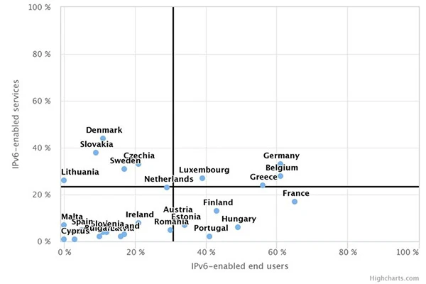

                              OliverIO @Thomas Braun last edited by
                              @thomas-braun
                              nein keine eigene. aber solange dienste nur mit ipv4 erreichbar sind, benötigt der kunde (wir) auch eine ipv4 adresse (ob eigen oder über nat)
                              wenn mal Provider UND Service-Anbieter alles auch auf ipv6 anbieten würde man nicht mal eine ipv4 adresse benötigen und zwar auf der ganzen strecke
                              die provider sind hier eher das kleinere problem
                              https://www.open-telekom-cloud.com/de/blog/produkt-news/endlich-zeit-fuer-ipv6
                              wenn man es selbst einsetzen will muss man sich da tatsächlich etwas genauer mit bechäftigen. zum einen überfordern einen die langen zahlen, die verschiedenen typen LL,ULA, GUA, Unicast, Multicast, etc. Ich hatte mich am Wochenende mit beschäftigt den Docker ipv6 fähig zu machen und leider nur sehr wenig gefunden, welche Addresstypen man an die Container vergibt.

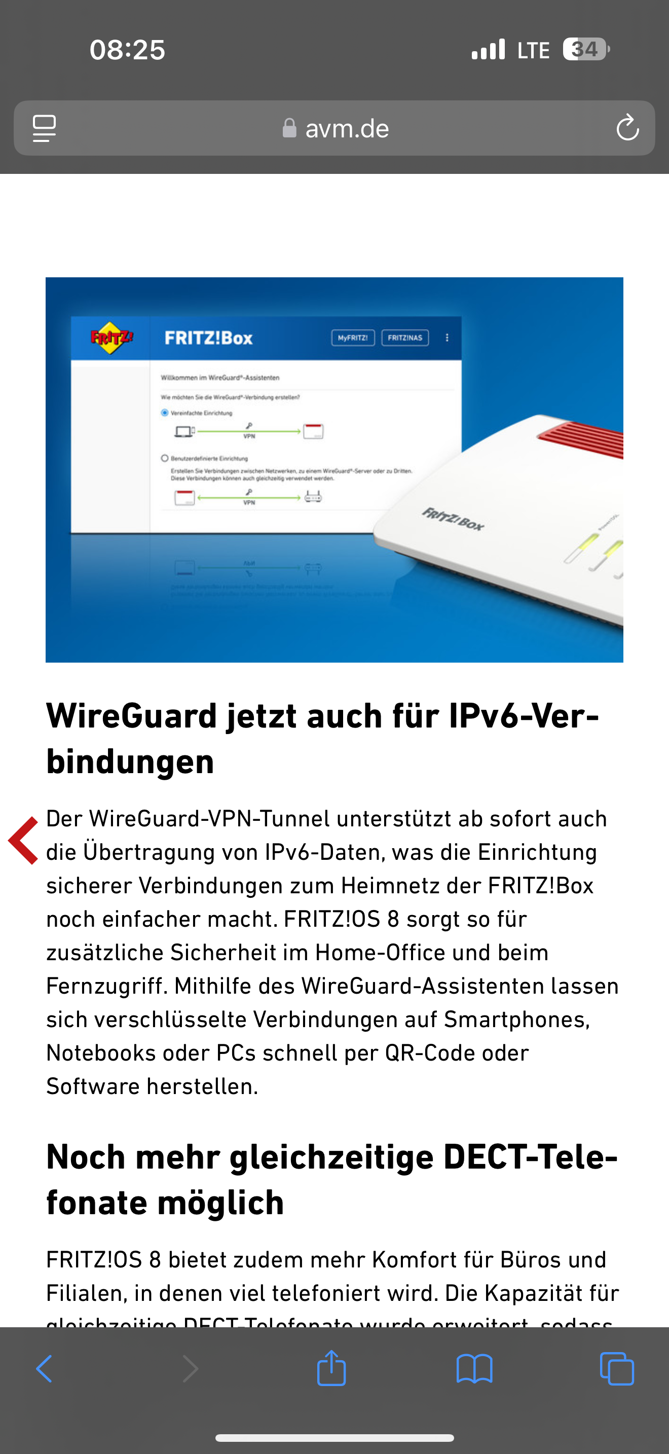

                                      paul53 @legro last edited by paul53
                                      @legro sagte: Wireguard von unserer Fritz!Box unterstützt wird
                                      Laut AVM funktioniert Wireguard auf der Fritz!Box auch mit IPv6.
