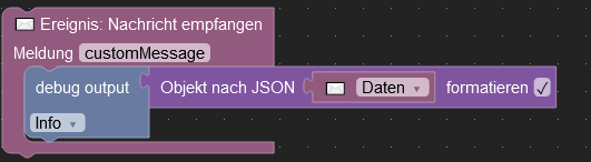

      Wie kann ich mit Blockly Nachrichten via API empfangen?
      Ich habe diverse Scripte die Nachrichten an andere Scripte senden
      Empfangen werden die Nachrichten mit diesem Block:
      Die Sender würde ich gerne durch "externe" nicht auf dem ioBroker laufende Anwendungen ersetzen möglichst ohne Dabei die Empfangsscripte anzupassen.
      Ich habe das testweise mal mit NodeRed versucht an script.js.receiver (receiver ist das script aus dem 2. Screenshot) zu senden aber leider ohne Erfolg. Komme ich da irgendwie via API/ws oder so an das Script?

              @mickym Das ist mir klar, aber nicht meine Absicht. Ich möchte im Script diesen Callback von extern aufrufen.
              onMessage('customMessage', async (data, callback) => {
                console.info(JSON.stringify(data, null, 2));
                typeof callback === 'function' && callback({ result: true }); // default callback
              Hier der Aufruf aus eine Script:
              messageTo({ instance: 0, script: 'script.js.dev.receiver' , message: 'customMessage' }, 'message', { timeout: 1000 });
              Ich dachte das geht mit NodeRed einfach damit: c0b10856-b50b-4451-afd3-81862c2b8d60-grafik.png
              Die simpleAPI bringt mir auch nichts ich will ja keine Datenpunkte beschreiben sondern onMessage aufrufen und da habe ich in keiner API was gefunden...

                      @paul53 ja, Simple-API, da ist die Frage wie? Das wäre ja grundsätzlich möglich den Callback aufzurufen, ist aber eben nicht dokumentiert/vorhanden (die anderen Scripte machen das ja ähnlich).
                      oder eben z.B 960a58a5-f0e2-45c2-954c-01caed39dedb-1732225496226-c0b10856-b50b-4451-afd3-81862c2b8d60-grafik.png was im Grunde auch nichts anderes als ein API-call ist.
                      Vermutlich ist das noch zu neu und fehlt schlicht...
