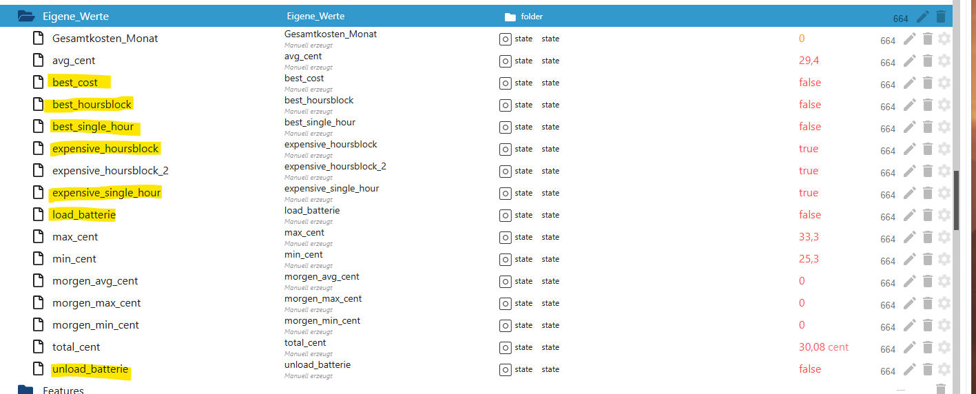

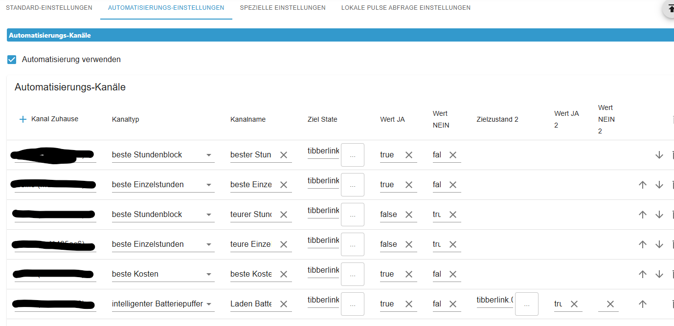

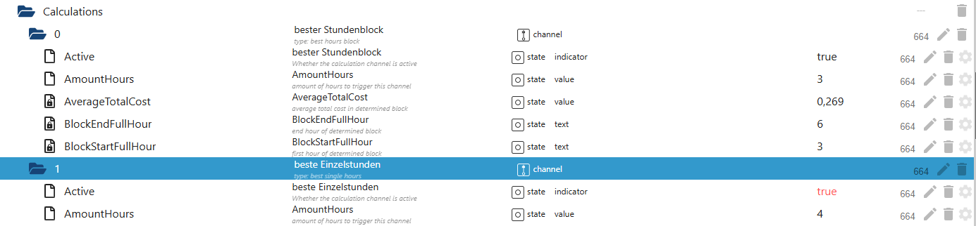

        du must hier im Adapter Werte eintragen. z.B.
        Sieht dann so aus:
        Die zu beschreibenden Variablen must anlegen
