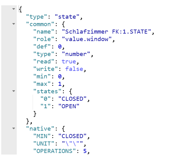

                du musst erst einmal klären was als "wert" überhaupt ankommt. Ist das wirklich die Zahl 1, oder vielleicht die Zeichenkette "1"
                Dazu schaust Du dir am besten den Datenpunkt an:
                Die Anzeige bekommst du wenn du auf das Stift icon rechts in der Liste klickst. Interessant ist was bei "type" steht.
                Als nächstes ist interessant welche Zustände der Datenpunkt wirklich annehmen kann.
                Wenn du das gepostet hast können wir weiter schauen - daraus ergibt sich wie die Falls Abfrage aufgebaut werden muss, und ob sie überhaupt notwendig ist.

                • C
                  cookiemonster1706 @Asgothian last edited by
                  @asgothian
                  Das schaut bei mir so aus
                  • Asgothian
                    Asgothian Developer @cookiemonster1706 last edited by Asgothian
                    @cookiemonster1706 Für beide Datenpunkte ? Und warum als Screenshot gepostet - das ist doch alles text ?
                    Seis drum - Wenn bei beiden so aussieht dann ist die einfachste Lösung das Umsetzen des Trigger von "wurde geändert" auf "ist grösser als vorher". Dann noch einen Debug-Baustein einbauen, der eine Meldung im Log hinterlässt wenn der Trigger aktiv wird, die Falls abfrage aus dem Trigger heraus nehmen und dann testen 🙂
                    A.
                    Nachtrag: warum die Falls abfrage heraus nehmen ? Wenn der Trigger nur aktiv wird wenn der aktuelle Wert grösser ist als der vorherige dann wird der nur aktiv wenn einer der beiden DP von geschlossen auf offen wechselt. Sprich dann ist mindestens einer der beiden DP "offen"
