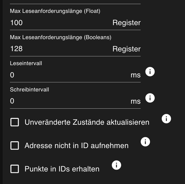

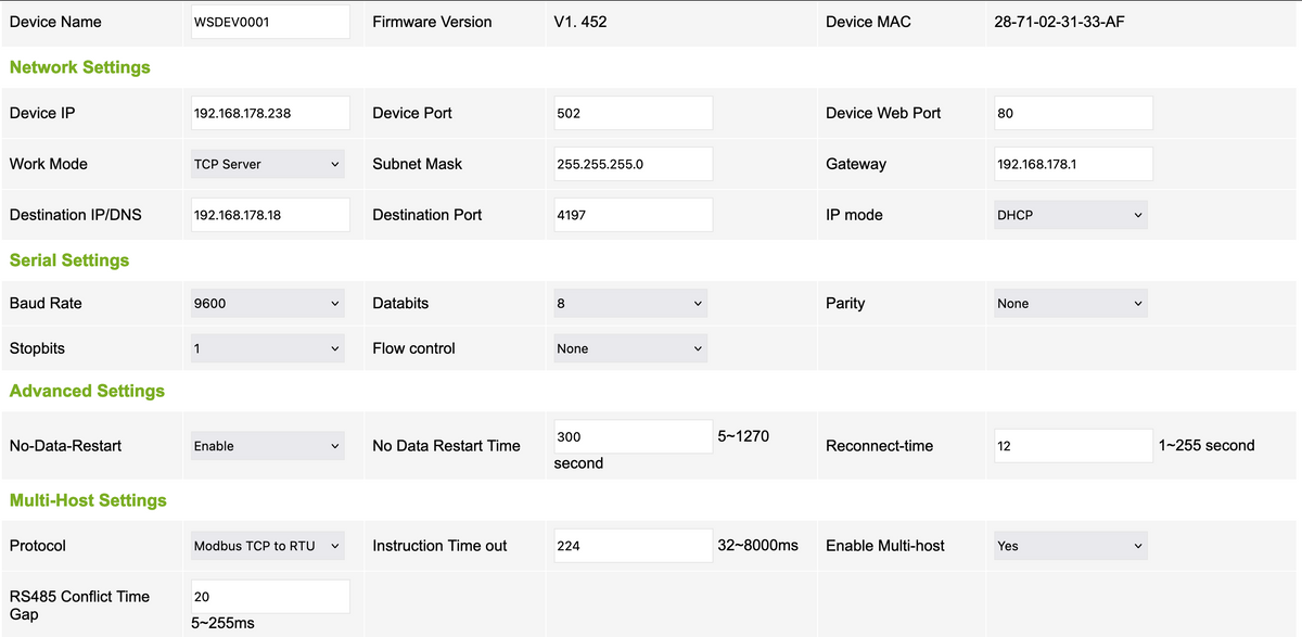

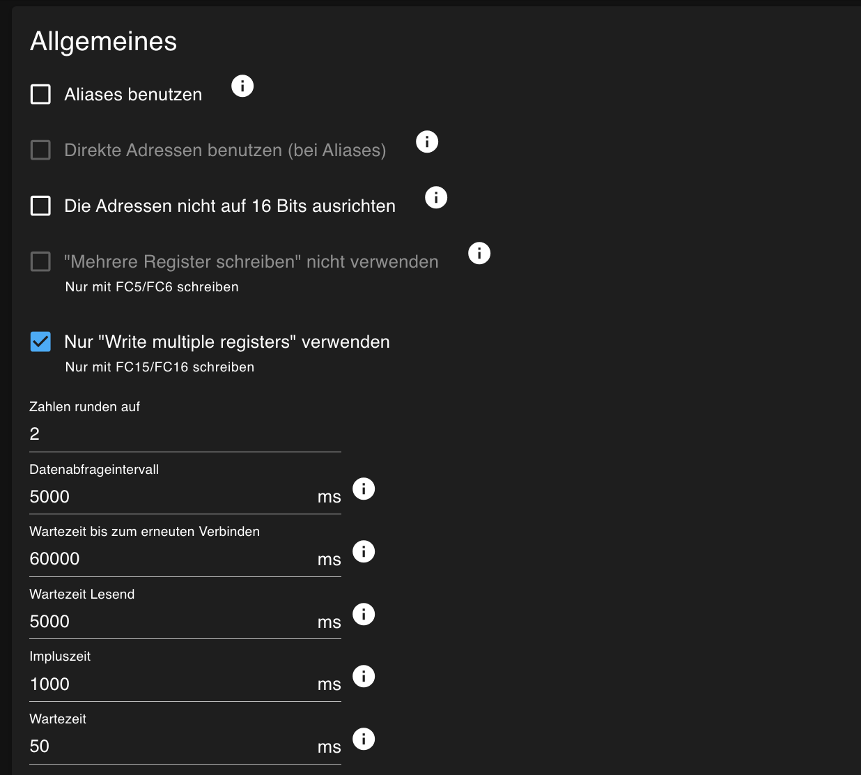

                Meine Einstellungen sehen so aus:
                Bildschirmfoto 2024-11-24 um 15.49.22.png Bildschirmfoto 2024-11-24 um 15.49.48.png
                So mein Waveshare:
