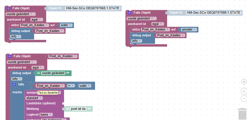

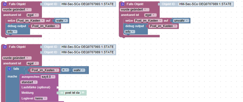

          Ich häng mich mal hier mit dran, da ich auch vor dem selbigen Problem stehe.
          Ich habe zwei optische Fensterkontaktsensoren und möchte diese nutzen um den Briefkasten zu überwachen.
          • einen für die Einwurfklappe (heist also state true, kurz false, dann wieder true)
          • einen für die Klappe zum Entleeren. (heist also state true, ein weniger länger false, dann wieder true)
          Ich habe mir nun folgendes Skript gebastelt, doch dann kommt die Meldung 2 mal, weil ja von true auf false auf true geschalten wird. Habe ich auch soweit verstanden.
          Um dies zu übergehen habe ich eine Variable eingefügt. Wenn ich nun eine Variable einfüge, springt er gar nicht in die untere Schleife… Was mache ich hier falsch?
